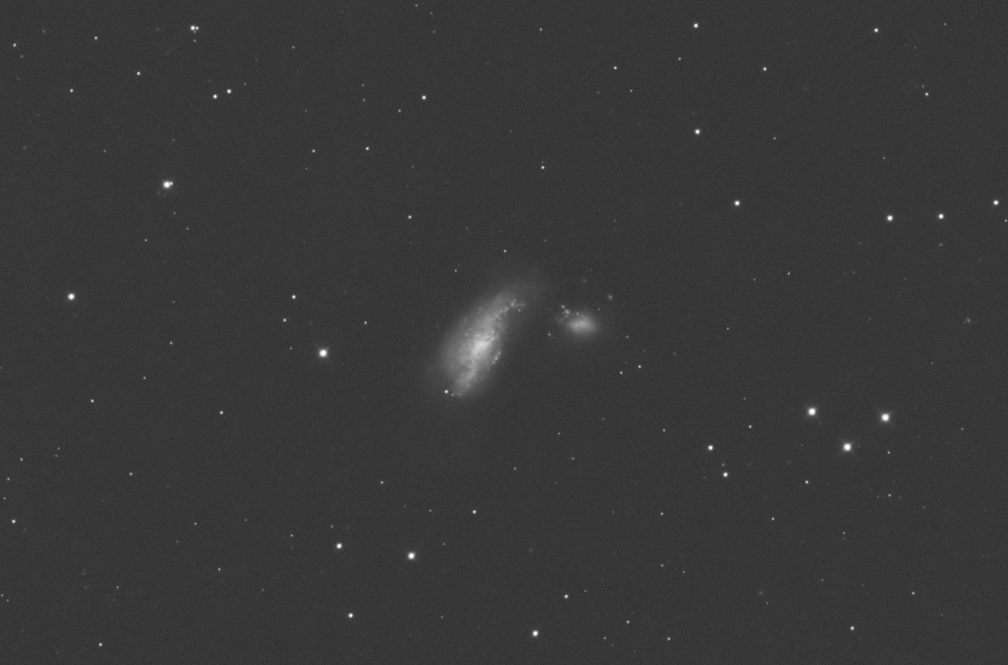

La galaxie du cocon NGC4490 et 4485 qui forment un couple de danseurs torturés

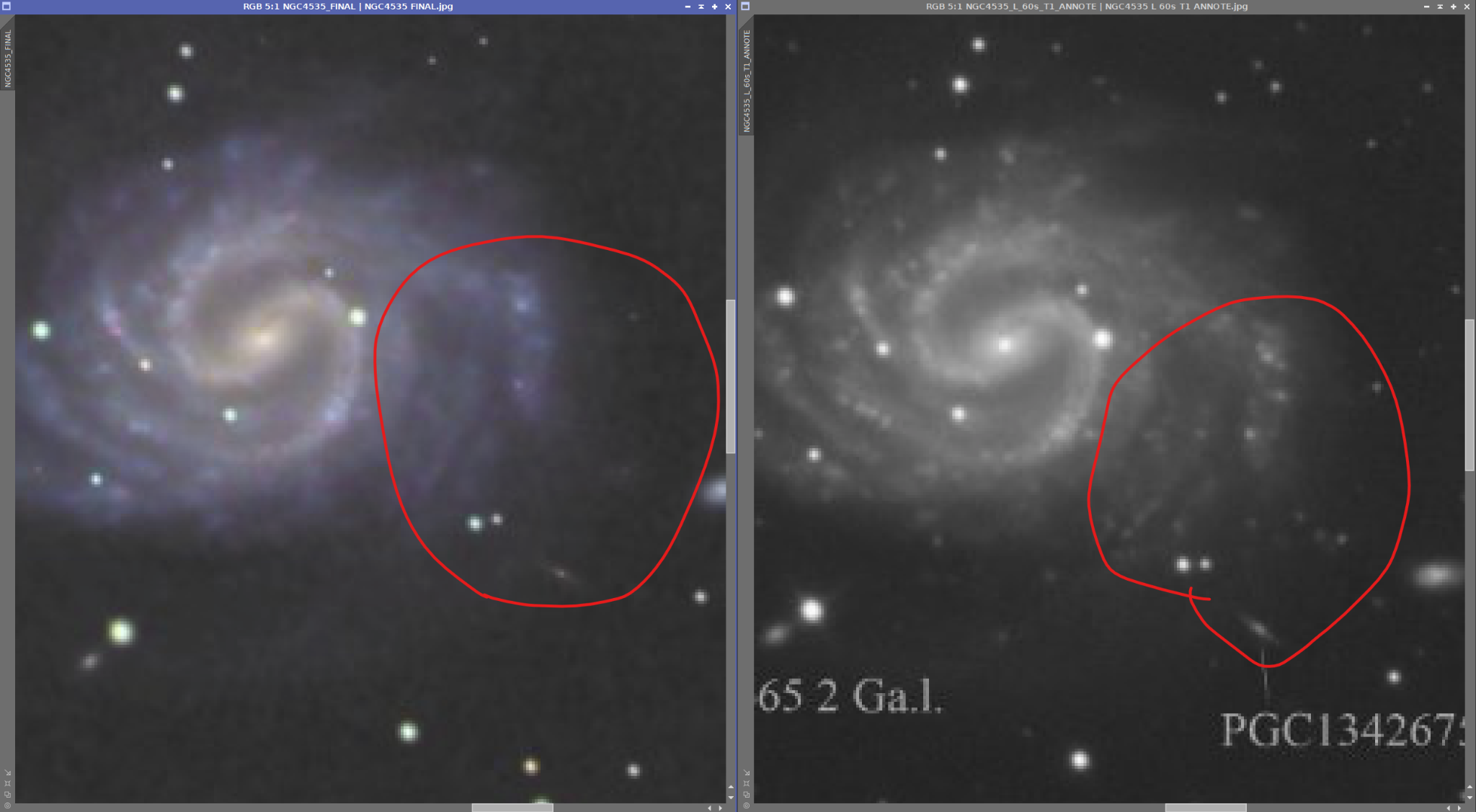

NGC4535 et 4526 plus quelques copines.
Seules rescapées de la dernière nouvelle lune pour laquelle on ne peut pas dire que la météo fût conciliante :crying-yellow:
Ca casse pas trois pattes à un canard mais c'est toujours ça. J'adore cette spirale qui a de plus le bon goût d'avoir pas mal de copines dans le coin avec au choix 4526 ou 4519 pour former un beau duo à l'écran.
Ici j'ai choisi d'immortaliser 4535 et 4526 notamment pour toutes les tâchouilles d'arrière plan qui complètent agréablement le tableau, ce qui devrait seoir au sieur @mickyman23.
Prises au RC250 à F5.4 avec la Merveille des Merveilles et la Ferrari dont ce fût une des premières images, encore guidée à l'EVO guide et la GPCAM290M, solution maintenant révolu pour guider le RC250.
L: 125x60s
R: 40x60s
V: 40x60s
B: 40x60s
Un traitement de cheval, notamment pour rattraper des gradients divers occasionnés par un jeu dans la chaîne optique. Je crois bien avoir oublié de serrer la vis de rattrapage de jeu du PO. :shifty:
La full ici:https://www.flickr.com/photos/194694965 ... otostream/
Et puis quelques recherches pour identifier les copines, qui m'ont fait entrer dans le club des milliardaires, par la petite porte, il est vrai. Mais quand même.

Message par Djibi » 10 avr. 2023, 19:16
spica2000 a écrit : ↑
09 avr. 2023, 12:00
bien joué ça, les galaxies et la lune ne font pas bon ménage !
Je l'avais imagé il y a un an, je la referai différemment aujourd'hui maais j'avais la chance de ne pas avoir de lune ( https://storage.googleapis.com/dso-brow ... iginal.jpg )
En revanche, je suis au regret de te dire que NGC4519 est hors champ pour toi (la 4519 c'est celle totalement à droite de mon champ avec la 2600 et une focale de 920mm)
[EDIT : punaise, j'appuie sur "envoyer" et je pense comprendre ton post : avec ton champ, soit tu choisis NGC 4526, soit tu choisis NGC 4519 comme copine de jeux, toi tu as choisi NGC4526, c'est ça ? ]
si le temps de cochon, reste présent, j'ai un peu de boulot pour toi :
- tu peux ressortir du détail dans NGC 4526 : le disque de poussiere central et l'étoile à côté doit ressortir avec un peu de sharpening
- je suis comme toi, j'adore NGC4535, et dans ton cas, la luminance de ta version couleur est moins bonne que ta version annotée
Un peu comme si tu avais fait ta compo RGB en oubliant d'intégrer ta luminance ... ? regarde sur la zone cerclée de rouge que j'ai copié :
une spécial @spica2000 pour Pâques ?
Message par spica2000 » 10 avr. 2023, 19:25
Djibi a écrit : ↑
10 avr. 2023, 19:16
oui c'était le sens de mon propos.
Djibi a écrit : ↑
10 avr. 2023, 19:16
C'est pas le même jour de prise.
La météo m'a coincé pour les couches couleurs.
Et quand j'ai remis le couvert, j'ai pas refait exactement le même cadrage. Donc j'ai soit une meilleure luminance sans couleur soit une image couleur.
De toute manière faut que je la refasse, sans lune, sans cirrus et avec un bon seeing...dans 10 ans quoi. :mrgreen:
