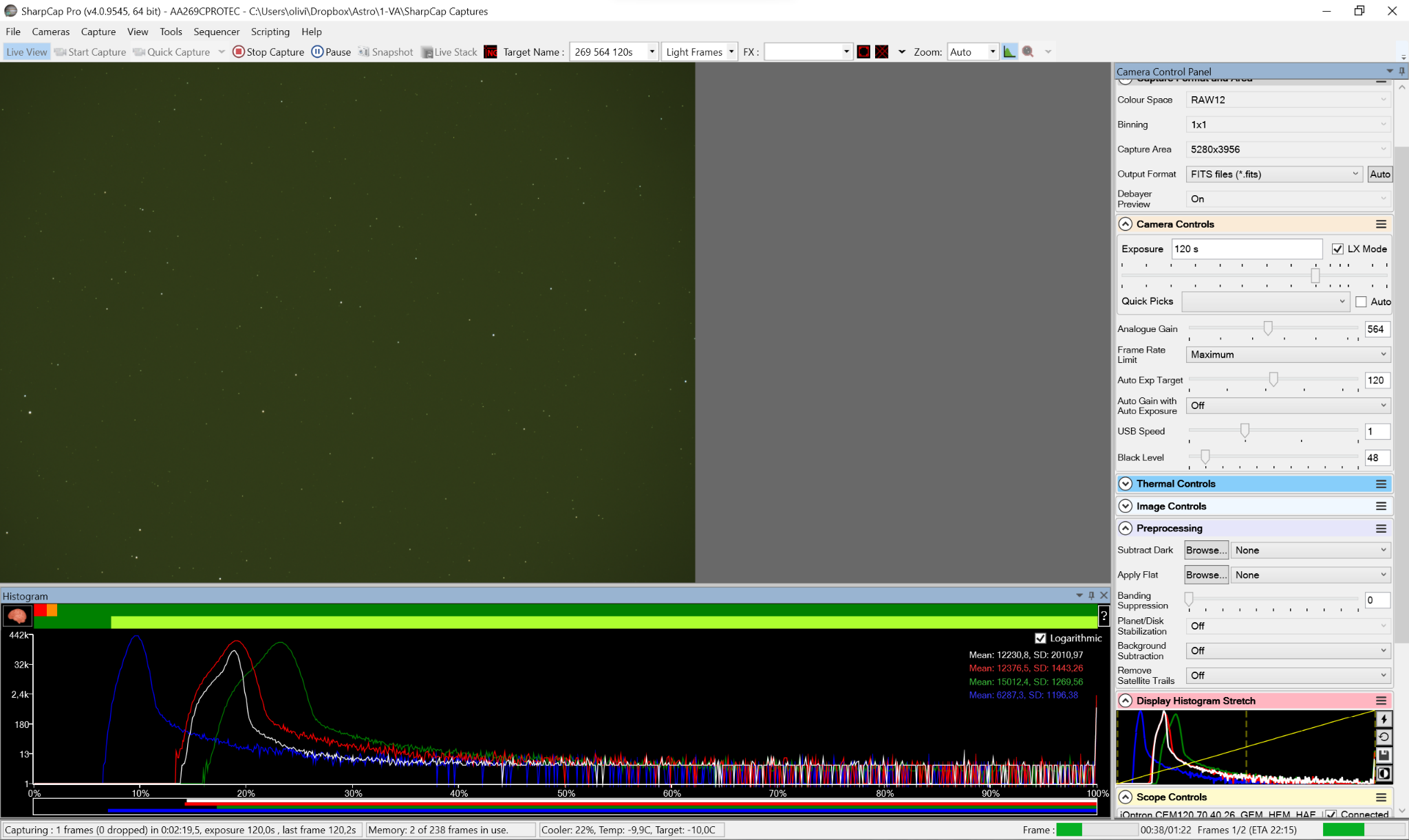

Du coup, j'ai tiré la bâche de la TS130 dans l'idée de mesurer un peu mon ciel avec mon nouveau set-up (je ne l'ai jamais fait avec la lunette).
Donc, je shoote des brutes de 5, 10, 30, 60, 90, 120s... pour pouvoir vérifier le fameux "3 sigma".

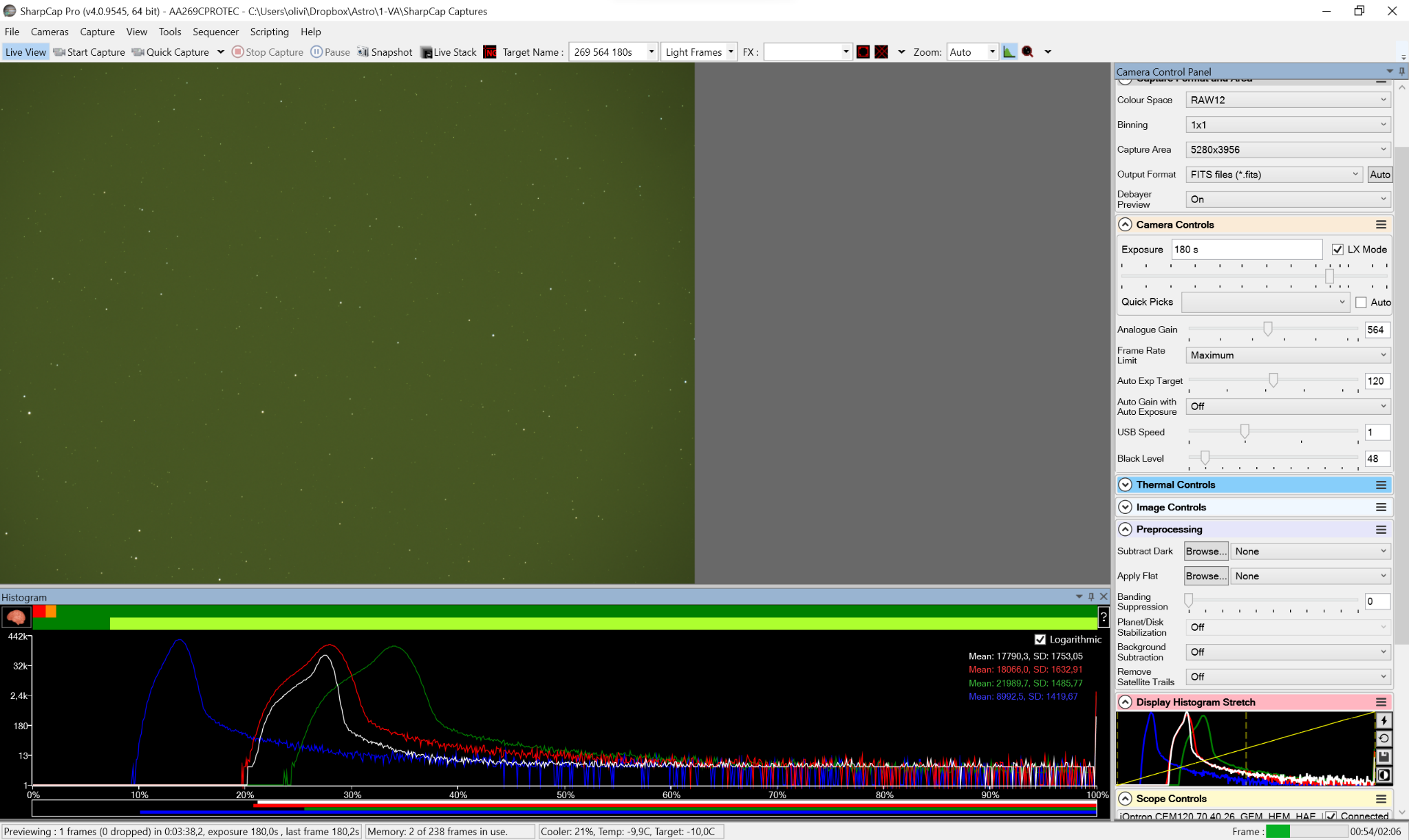

Bon, je trouve ça bizarre de ne pas arriver à mettre la courbe blanche au-dessus des 30% (selon les indications de Maître @clouzot, à l'époque, fin 2021, quand j'avais mesuré le C9-Hyperstar + laQHY183)... A 90s, je suis là :
A 120s, je suis juste à 20%...
Et il faut arriver à 180s pour être quasi bon (mais je pense que c'est largement trop par rapport à mon ciel) :
Sans darks ni flats, bien sûr, et avec le filtre UV-IR Astronomik L3.

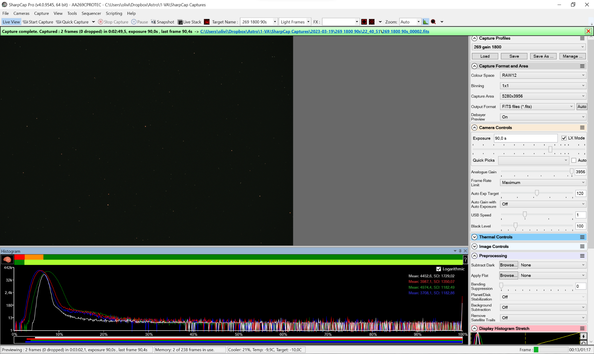

Bon, de toute façon, tout a planté. J'ai tout éteint avant de changer de caméra (je voulais aussi mesurer la QHY183, plus propice à la saison des galaxies)... Mais 1/ l'ordi n'a jamais voulu détecter la 183... 2/ Il a fini par perdre la 290 de guidage... J'ai tout éteint et redémarré, rien n'y a fait... Donc, j'ai remis la 269, histoire de pouvoir observer quelque chose... mais, comme je le craignais, maintenant SharpCap ne la détecte plus non plus (pourtant, tout le reste fonctionne, monture, focuser, etc.).
Capture d'écran 2023-03-19 232245.png (49.91 Kio) Consulté 2051 fois
Qu'est-ce que j'aime l'informatique... :twisted:

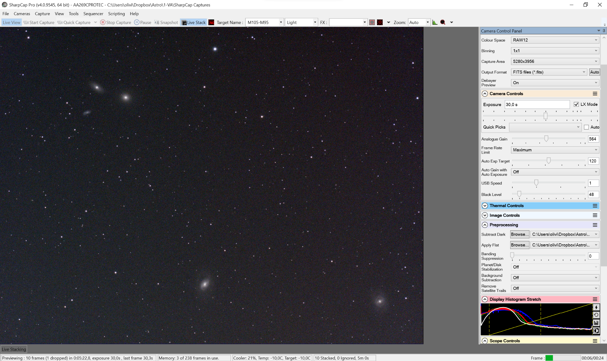

Ici, à 5mn (30s unitaire) sur la famille M105-NGC3384-3389 et M95-96 (filtre L3, donc juste un IR-UV cut) :
Messages : 11556
Les Fantaisies d'Olivier !
Message par Olivier-Fantasy » 20 mars 2023, 00:54
La Family - TS130 f/4.5 - Altair 269C - Filtre L3 - 36x30s (18mn) juste avant les nuages...

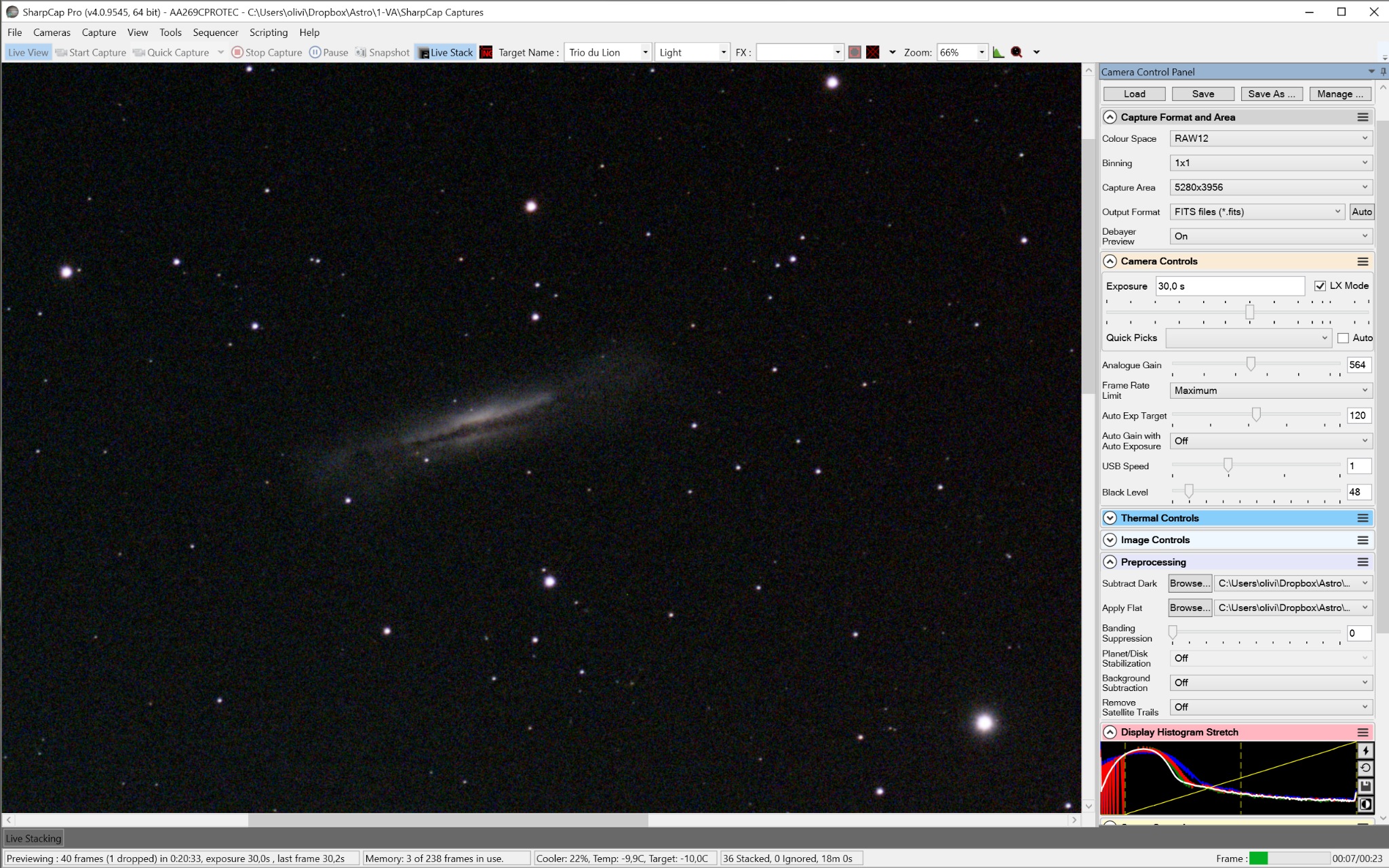

Si les nuages veulent bien me laisser tranquille, je pousse jusqu'à 30mn (et ensuite, je plie).
Messages : 11556
Message par Olivier-Fantasy » 20 mars 2023, 01:20

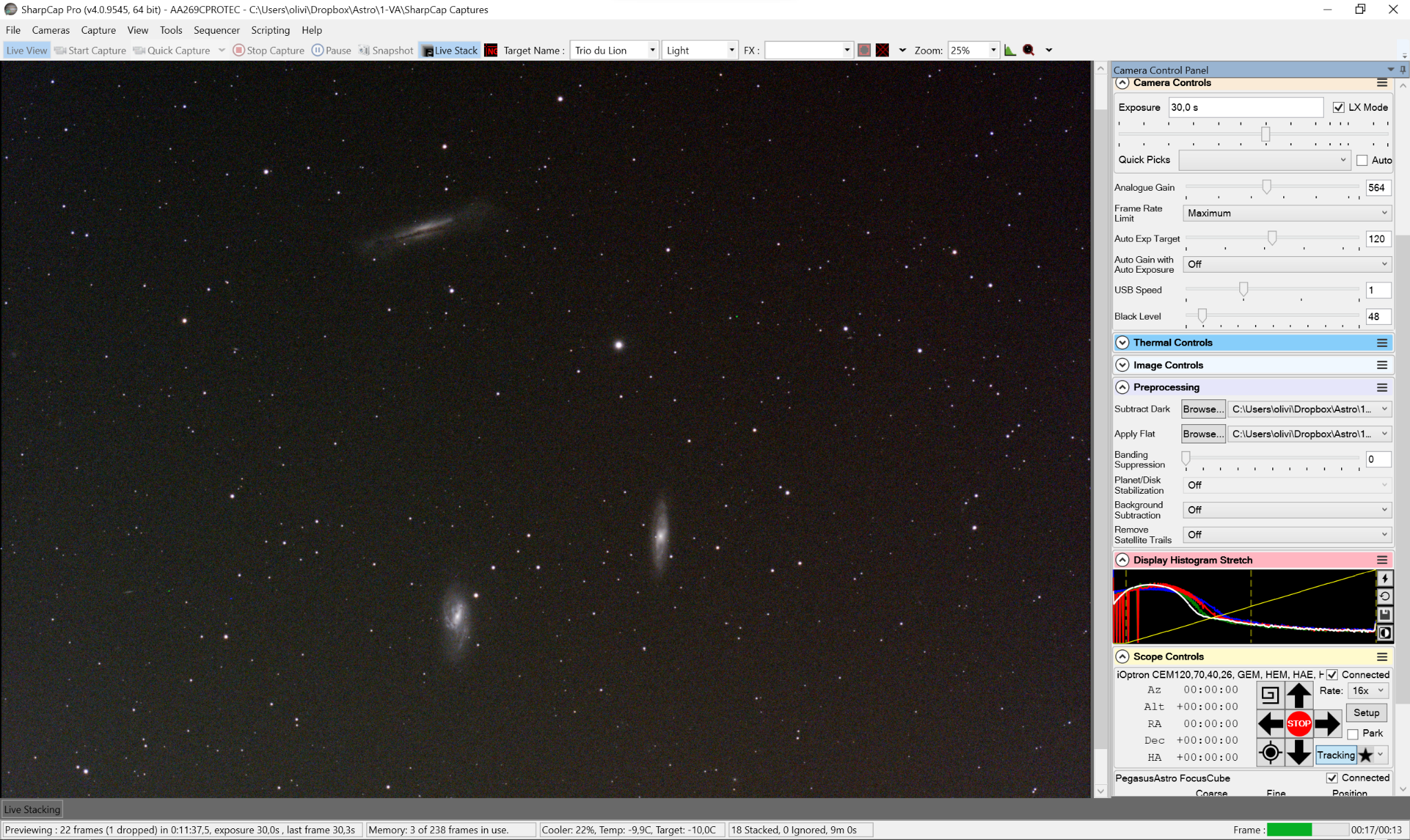

Le Trio du Lion - TS130 f/4.5 - Altair 269C - Filtre L3 - 60x30s (30mn)
Trio du Lion_60x1800s_1800s_WithDisplayStretch.jpg (163.66 Kio) Consulté 2026 fois
C'est vraiment le Printemps ! ;)

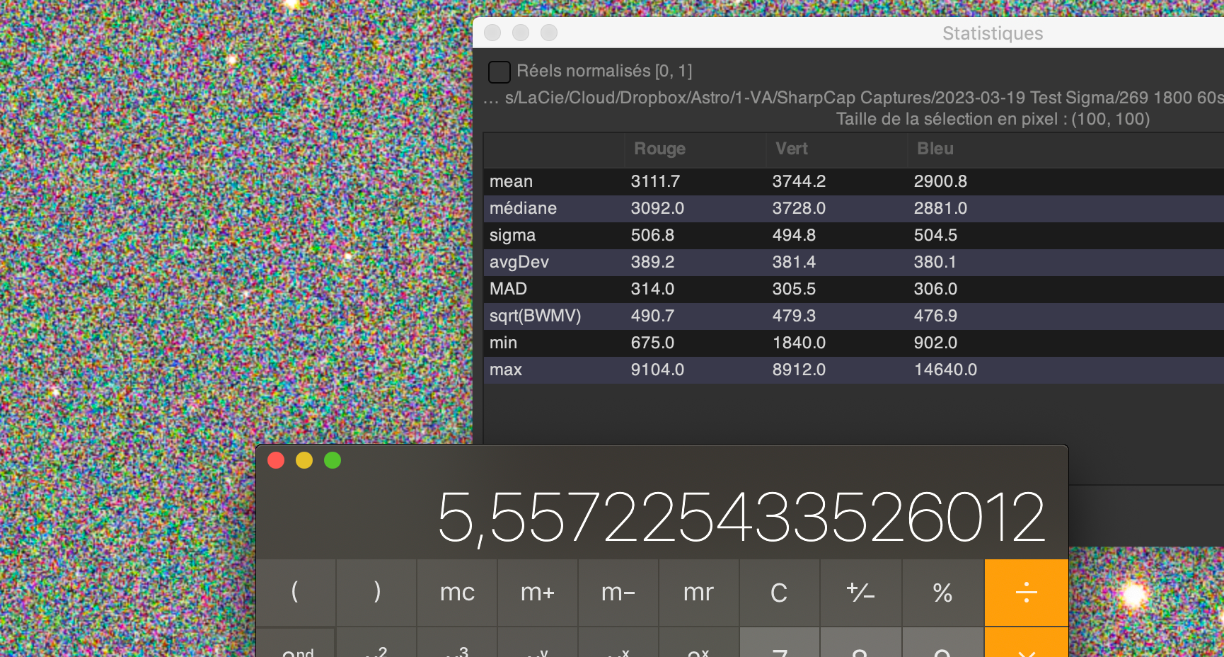

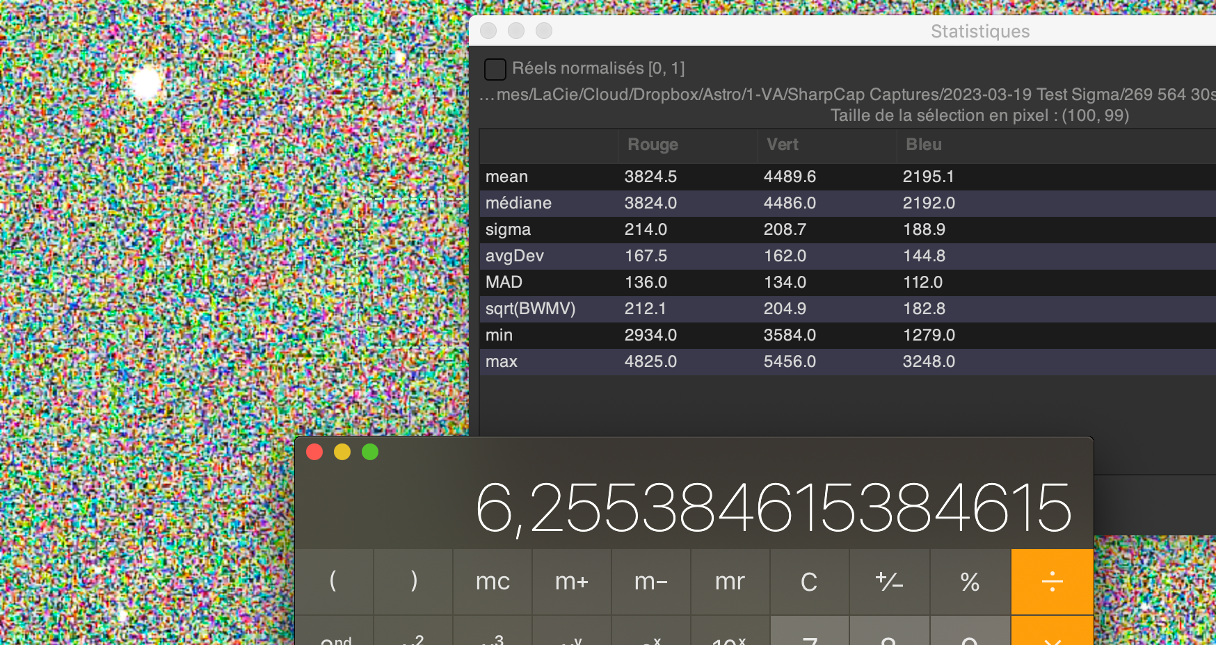

Résultat des courses pour mes tests de "3 Sigma" - dans l'idée de quelques essais de poses longue durée (genre AP... pour essayer).
Sur la lunette de 130 à f/4,5 + filtre Astronomik L3 (UV-IR cut) + Altair 269C gain unitaire (564) :
- 5s : rapport sigma bias sur sigma brute = 2,68 (pas assez : ouf !!!)
- 10s : sigma 3,71 (ciel noir, il faudrait être à 3,75 disons 4 maxi / ciel de ville : 6 maxi)
- 15s : sigma 4,47
- 30s : sigma 6,25 damned!!! :evil:
Donc, il faudrait que je sois à 25s pour être à sigma 5,2 (en moyenne). Je n'ai plus qu'à faire des darks pour ce temps...
Et la même chose avec le filtre NBZ et un gain x3 (1800).
Flûte, dès 60s, je suis déjà à sigma 5,55... :think:
Je comprends pourquoi @fcouma utilise son narrowband à gain unitaire (faudra que je refasse le test NBZ au gain unitaire, pour voir).
Reste à savoir s'il vaut mieux poser par unitaires de 60s à gain triple... ou par unitaires de 120s ou 180s à gain unitaire (rapport "meilleure qualité au gain unitaire mais perte due au temps plus long" vs "moins bonne qualité à gainx3 mais temps plus court, donc plus de poses, moins de bruit").
Pour l'instant, j'en suis là :
. 269 + UV gain564 25s => 5,2 sigma
. 269 + NBZ gain1800 60s => 5,5 sigma
Je n'ai pas testé avec le LPS-P3 (car l'Astronomik L3 "attrape" plus de photons, je trouve) mais en mode AP, peut-être qu'il faudrait (Maître @Steph ne jure que par son Idas LPS-D2 ! ;) )...
Et je testerai aussi le NBZ au gain unitaire... (en VA, on n'y voit rien, mais en AP, en cumulant 4 ou 6h de pose, ça doit être différent).

Tiens, vous voulez voir un miracle ?
La QHY183 branchée sur le port USB3... Ben... ça ne fonctionne toujours pas :cry:
