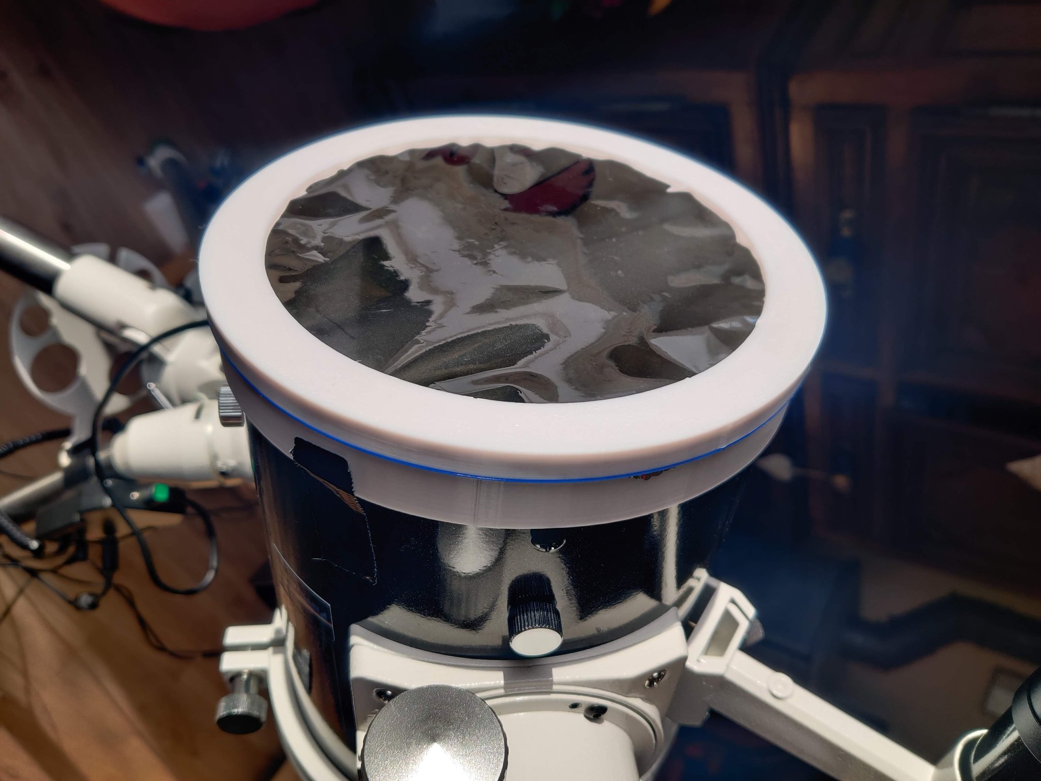

Après avoir réalisé un filtre solaire avec de l'Astrosolar Baader qui me restait d'il y a 15 ans j'ai pus monter la ZWO ASI120couleur je lui ai ajouté ce que je crois être un filtre polarisant pour atténuer la luminosité initialement utilisé pour la lune.
Cet AM 150/900 sans correcteur de focale SWOASI120couleur au foyer avec un filtre polarisant.

tu penses vraiment qu'il y a une réalité où c'est une bonne idée de faire ça ?

Hello LordSzup, je ne comprend pas ta remarque, c'est périssable le filtre solaire??

Et bien oui, dans une moindre mesure. Je n'ai pas les détails mais dans les grandes lignes si on insiste bien sur le fait de ne pas toucher le film avec les doigts, c'est par exemple que l'acidité de la sueur peut au fil des années le détériorer. J'imagine que la sueur n'est qu'un exemple parmi d'autres et que d'autres éléments chimiques peuvent réagir avec. J'ai lu que les dernières versions étaient un peu moins sujette à ça car le revêtement a été "protégé" justement pour ralentir ce processus. Mais si ton filtre a 15ans tu n'as clairement pas la version protégée. Après est-ce que dans les faits ton filtre est réellement foutu ? A priori non, car en observant le soleil avec en visuel, si il était foutu tu t'en serais vite rendu compte. Une simple sécheresse de la cornée sans conséquence grave a long terme fait déjà un mal de chien. Mais comme on est sur un terrain qui ne pardonne pas, les mesures de précaution sont dimensionnés en conséquence.
Je serai toi pour du visuel, je le remplace. 30€ pour être serein c'est pas grand chose.

@soulearth vous avez raison faut être méfiant, je connaissait les limites relatives aux traces de doigts, et pour le coup, tous mes filtres solaire sont stockés dans des boite étanche a la poussière, et le filtre que j'utilise était gentiment roulé dans un tube en carton bouché, depuis 15 ans, il était nickel quand je l'ai sorti.
Merci encore de sensibiliser, pour le coup pour le solaire je me suis beaucoup régalé avec mes Webcam et en visuel il y a 15 ans.
