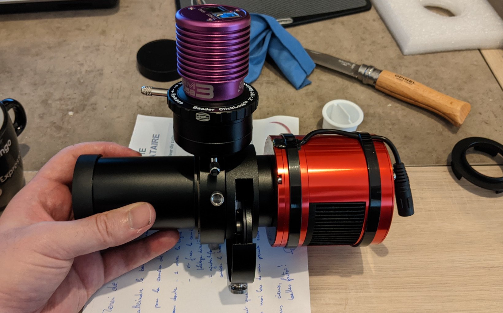

Message par spica2000 » 31 mars 2023, 12:59
De l'OAG et de la FS60, je sais pas encore lequel je vais préférer, mais j'ai ma petite idée quand même... :angry-cussingblack:
Bon quelques photos et explications des essais réalisés.
Déjà le montage qui semble classique caméra puis roue à filtre puis OAG bague alonge et réducteur à la fin côté télescope. Je dis tout, on sait jamais.
Vu de l'intérieur de la bête: j'ai descendu le prisme au max pour être sûr d'avoir une image. On verra après pour l'ombre et le remonter.
Le sens de montage du prisme: je mets la face verticale tournée vers les étoiles (flèche vers les étoiles) et donc la face à 45° vers la caméra.
En tout cas, c'est ce qui me paraît logique quand je regarde dans le prisme par le côté caméra de guidage. Exemple:
Côté MAP j'ai fait ce qui suit: j'ai commencé par régler la MAP de la caméra principale puis ai chercher la MAP de la caméra de guidage du min au maxi de la coulisse de celle-ci. Puis j'ai viré le focuser hélicoïdal pour me rapprocher encore. Résultat tout flou. On voit éventuellement des ombres et de la lumière...
Ensuite j'ai abandonné l'idée d'avoir la MAP sur la caméra principale et uniquement cherché celle de la caméra de guidage. J'ai répété les manips ci-dessus sur tout la course du PO du télescope. Résultat: idem.
Enfin j'ai regarder avec mes yeux ce que voit la caméra de guidage. Si je mets mes jeux au plus proche du prisme: je vois le primaire et l'ombre du secondaire, en gros comme une image très défocalisée. Si j'éloigne mon oeil à 30 cm du prisme je vois une petite image nette de l'objet visé avec le télescope. Evidemment je n'ai pas d'allonge assez longue pour aller mettre la caméra de guidage à cette distance. D'autre part, personne ne fait de montage comme ça. Enfin le capteur de la caméra principale est à environ 40mm du prisme avec mon montage. Donc je m'attends à avoir la MAP de la caméra de guidage à 40mm du prisme...
Comprends rien en somme. :shifty:

Pour moi le bf etant normalement le meme pour les deux cam, il faut mettre une bague entre l'oag et la raf, du moins c'est que j'ai du faire chez moi..
Pour le sens du montage du prisme chez le petit oag zwo c'est tres facile, la lumière ne passe que dans un seul sens :mrgreen:

Message par spica2000 » 31 mars 2023, 18:43
[/quote]
31 mars 2023, 16:27
oui c'est ce que j'ai dû finir par faire. Me suis bien fait ch...
J'y suis: j'ai les deux MAP. De justesse. Le focuser hélicoïdal prend trop de place en diamètre comme en hauteur.
Mais j'ai perdu la bague de tilt de Gerd au passage et ça, ça ne me va pas tu tout.
J'ai trouvé une bague qui pourrait remplacer idéalement le focuser hélicoïdal et sorti perçeuse, scie, meuleuse, limes. C'est parti. :mrgreen:
Je savais que j'allais me faire ch..., je le savais.
