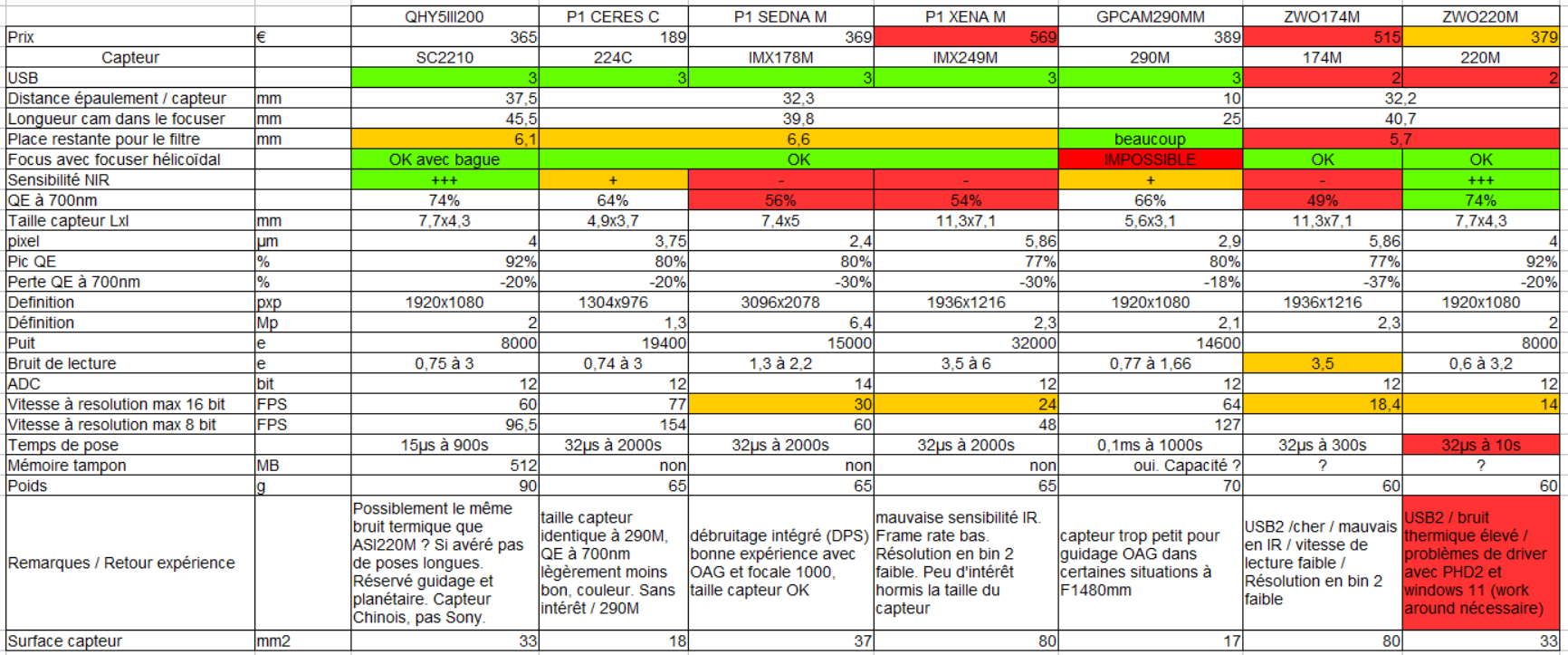

Message par spica2000 » 02 avr. 2023, 10:30
Tableau comparatif des caméras de guidage pour l'OAG:
Comme je souhaite guider la Ferrari en NIR et à l'OAG, il semble que la gagnante soit la QHY5III200M. Une caméra à priori peu polyvalente si son bruit thermique est élevé comme sur l'ASI220 équipée du même capteur, et donc réservée aux poses courtes. Elle est bien adaptée au guidage à l'OAG et longues focales ainsi qu'au planétaire avec une bonne sensibilité en IR et UV.
La QHY surpasse l'ASI en de nombreux points: vitesse de lecture, USB3, plage de temps de pose. Pour l'instant, le driver de l'ASI220 est buggé chez tous les utilisateurs en Windows 11 (nécessite une manouvre de fichiers et ça finit par marcher). Certains ont les mêmes déboires avec PHD2 en Windows 10.
