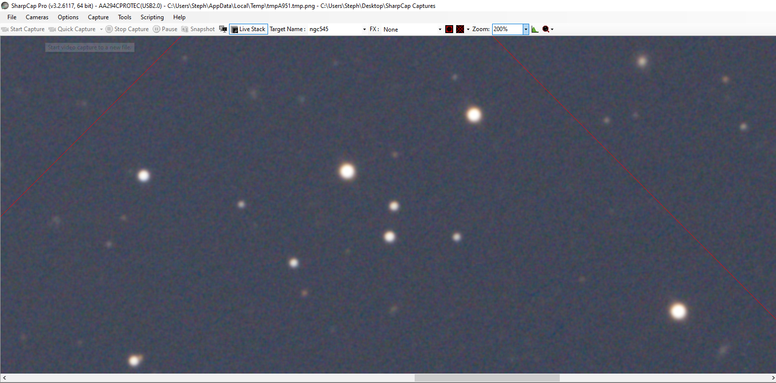

..et encore, c'est après passage à la Moulinette, ce qui détériore beaucoup les étoiles
pour exemple brut de chez brut, zoom à 200%

Message par pejive » 19 nov. 2019, 07:59
çà ne change pas grand chose
Si on zoome davantage :
Caméra mais laquelle
Message par Steph » 19 nov. 2019, 08:00
...et pour avoir une idée plus précise de l'échantillonnage avec mon setup

Conclusion ? y a comme un défaut avec les belles formules sur l'échantillonnage :lol:

Les étoiles comptant au moins pour 50% du résultat final, pour moi c'est important... :D :lol: :lol: dans mon cas je suis sur-échantillonné.
