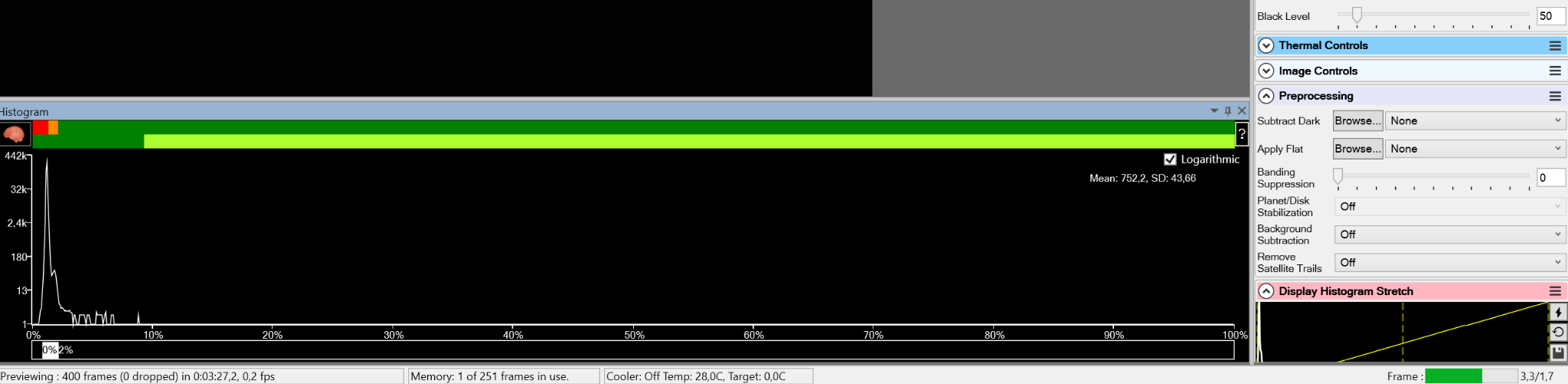

Je pose ça là, si ça peut intéresser quelqu'un un jour : l'analyse de capteur de l'Altair 183M
Analyse capteur Altair 183M.png (170.81 Kio) Consulté 5019 fois
- Gain unitaire à 400 (d'après Altair)
- Offset d'usine ("black level") à 50 et, effectivement, il semble correct : ici, à gain "zéro" (100 sur la graduation)...
Et à 400, cela frôle à gauche, sans toucher, donc nickel.
