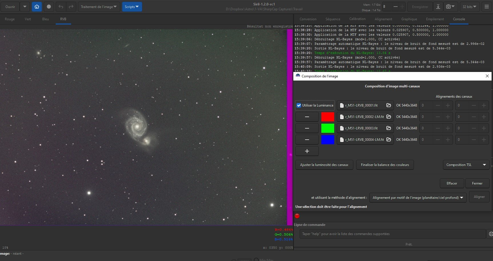

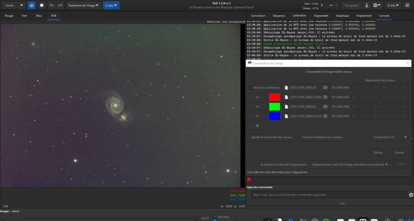

Bon, le gros rush au boulot est fini... Hier soir, j'ai (enfin !) pris le temps de traiter une des images faites ce mois-ci à la mono, en LRVB.
Une 1ère pour moi en LRVB... J'ai suivi le tuto de Colmic : https://www.webastro.net/forums/topic/1 ... ition-rvb/
En gros, c'est comme en SHO ou HOO... ce que j'avais déjà fait (en HOO), donc je pensais que ce serait facile... (quel optimiste !!
En gros : on traite les couches L, R, V et B (calibration, alignement, empilement) mais on les laisse en "linéaire" (pas de montée d'histo).
Puis, on les empile dans le module RVB de Siril.
Facile !
Sauf que... voilà ce que cela donne :
...et j'aimerais bien savoir pourquoi !
On dirait quasi du noir et blanc, si ce n'est le ciel crade. Il n'y a pas de bleu, pas de rouge.
J'ai essayé sans faire le "linear machin" que conseille Colmic : c'est pire !
Il dit de "linéariser" le R et le B en prenant le V comme référence, ce que j'ai fait : on ne voit pas de différence sur le coup, mais ça en fait quand on compare les versions R+V+B et R-LM+V+B-LM - "LM" = "Linear Match".
Pourquoi ça marche pas ????

En fait il y a une différence entre sommé LRGB et
traiter d'un côté la luminance sur lequel on faire des traitements pour améliorer les détails
et
traiter d'un autre côté la chrominance RGB
puis appliquer (et pas sommer) la luminance sur la chrominance
Dans le premier cas (sommation), la luminance écrase toutes les couleurs (car elle est plus forte en terme d'intensité)
c'est comme ci la luminance était au premier plan
Dans le deuxième cas, on vient glisser la luminance sous la couleur
c'est comme ci la luminance était au deuxième plan
Quand je fais du LRGB sous APP, j'ai systématiquement une image blanche à cause de la luminance, ton résultat est donc tout à fait normal. J'ai passé beaucoup plus de temps sur mes images LRGB que sur celle en SHO.
Pour te donner une idée des choses, tu peux regarder le tuto n°20 et le tuto n°29 de Photon Millenium sur Youtube.
Il est orienté Pix, mais le principe reste le même.
Bon courage
PS: il faudra aussi passer par l'étape de calibration des étoiles qui permet de recentrer les couleurs sur un panel spectroscopique de catalogues d'étoiles.

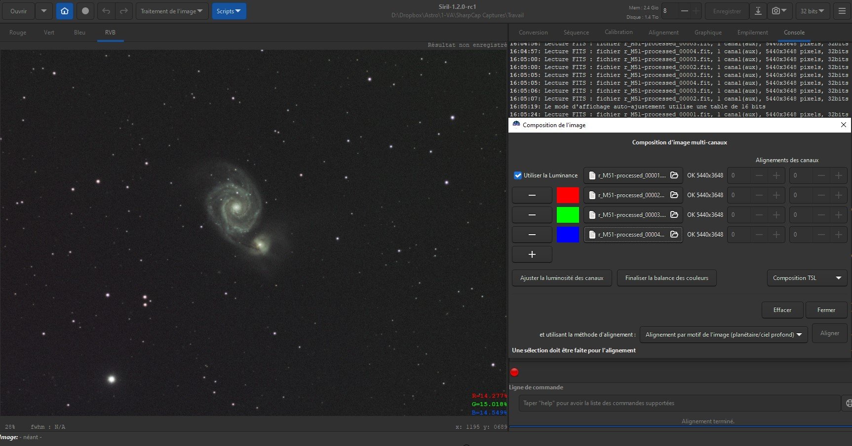

Alors, nouvelles tentatives.
J'ai refait la compo LRVB d'hier soir, au cas où j'ai foiré un truc...
# Juste RVB :
On dirait une photo de soir de lune... mais, le 13 juin, il n'y avait pas de lune (elle se levait à 3h30 du mat, et j'ai fini avant).
# Avec la luminance :
Ces deux-là sur base d'images linéaires (pas de montée d'histo avant empilement).
Du coup, je reprends mes images LRVB et je fais les montées d'histo, puis je les remets dans le module de compo RVB...
# Sans faire de "Linear Match" (sur le R et B) :
# Avec le "Linear Match" (R et B) :
# Avec le "Linear Match" juste sur le R :
(avec le LM juste sur le V, l'image est trop rouge)
Je préfère la dernière version : L, R-LM, V et B...
Mais bon... 77x40s de L (51mn retenues sur plus d'une heure, avec les satellites et excès de FWHM) + 16mn de RVB (sur 20-22mn prises = 48mn de RVB en tout)...
Cela nous fait environ 100mn : 1h40 de pose... et l'image n'est pas terrible, je trouve.
# La version 1 (compo sans montée d'histo) + Denoise + un coup de Gimp pour essayer d'arranger les couleurs :
# La version 2 (compo après montée d'histo) + Denoise + Gimp :
# Une image prise en 36mn à la 183C (72x30s), sans filtre, Denoise et pas de Gimp :
Voilà voilà...
Voilà voilà...
