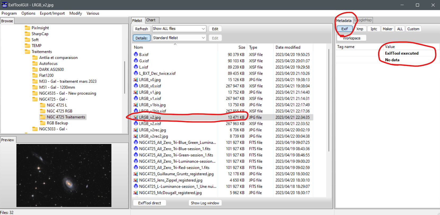

https://exiftool.org/

Je plussoie ... Exiftool est EXCELLENT ... mais en ligne de commande (pas bien compliqué non plus !)
Mais ils ont pensé à tout pour les réfractaires à la ligne de commande ==> https://exiftool.org/gui/
Et ils y a PLEIN d'utilitaires GRATUITS !
Attention a ne pas CREER (on peut modifier, supprimer et PLEINS d'autres choses) des Exifs sur certains types de fichiers qui ne les supportent pas !

C'est les logiciels astro et ils font bien parce que les coordonnees du point d'observation, contrairement a d'autres applis qui auraient de mauvais intentions, ou disons moins louables, en astro c'est hyper utile. Ca sert a tous les calculs de parrallaxe, ca sert quand on veut determiner la forme d'un asteroide en mesurant comment il occulte une etoile a partir de plein d'endroits differents (https://www.guybrabant.fr/observations/ ... ultations/), ca sert quand tu veux reperer la position d'objets qui sont "proches" de la Terre pour corriger de ta position d'observation (regarde la commande solsys dans la doc de Siril)....
Le fait de pouvoir garder les infos qu'il n'y a d'habitude que dans une entete FITS dans un TIF, c'est effectivement un ajout recent... puisque ca nous semblait dommage, au contraire, de perdre ce genre d'infos utiles (on garde aussi les resolutions astrometriques qui permettent d'annoter etc...). Maintenant, tu n'es pas oblige de les exporter. Par la GUI, tu changes a Standard TIFF en haut, ou tu restes en astro-tiff et tu enleves juste les lignes que tu ne veux pas, quand tu sauves ton TIF. Et si tu veux pas t'embeter a cliquer pour vider le champ, tu peux aussi taper direct la commande:
savetif toto [-deflate]
Et ca sauvera toto.tif sans les metadonnees en 16b avec ou sans compression selon que tu as passe -deflate ou non (savetif32 si tu veux sauver en 32b). Il faut passer explicitement l'option -astro pour que ca sauve les metadonnees dans le champ Description. Plus d'infos la: https://siril.readthedocs.io/en/latest/ ... -TIFF.html

Message par spica2000 » 23 avr. 2023, 21:26
@ouiouiblog oui je confirme qu'en sauvegardant les fichiers depuis SIRIL en tiff standard (voir ci-dessous), les exifs disparaissent.
Merci @cissou8
