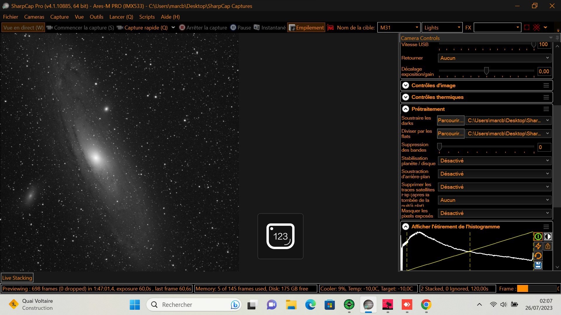

une petite question sur l'AM-5 ... et les montures harmoniques en général (elles se ressemblent toutes, rouge ou bleue :mrgreen:)
il est couramment admis qu'il faut les auto-guider pour contrer l'EP de dingue (on s'entend)
mais si on l'utilise en grand champ, avec par exemple un objo 135mm et un APN à gros pixels, un couple qui donne du 5"/px voire plus encore, ça serait viable sans guidage ?
on pourrait espérer des poses de combien avant que ça soit dégueulasse ?
il y a des retours sur ce genre de montage ? (ok, 2kg de matos là dessus c'est gaché, mais c'est pas la question ;) )
ps : j'avoue avoir un peu la flemme de relire les 14 pages du sujet ... mais si ça a déjà été traité, ne m'insultez pas ! j'irai lire tout lien :)
Messages : 7151
L'Am5
Message par Micmac » 15 déc. 2023, 22:37
lordzurp a écrit :
15 déc. 2023, 22:22
il m'est arrivé d'oublier le guidage sur une de mes m31 avec la 76 edph, en poses de 60s, je m'en suis rendu compte au bout de 15 mn quand un petit bord noir est apparu sur le coté de l'écran
L'Am5
Message par clouzot » 15 déc. 2023, 22:45
lordzurp a écrit :
15 déc. 2023, 22:22
Tu peux faire le calcul version cul du camion :
- l'erreur périodique a une amplitude moyenne de 40 arcsec (plus ou moins selon les modèles)
- le cycle est de 432s (attention, ça semble avoir changé sur les derniers modèles)
- du coup, sur un demi-cycle (216s), l'erreur de suivi sera de 40 arcsec
- ce qui te fait une erreur moyenne sur le cycle de 0.185 arcsec par seconde de pose
Si tu as un échantillonnage de 5 arcsec/pixel, tu peux donc taper 5 / 0.185 = 27 secondes de pose avant que ça commence à baver sur le pixel d'à côté. En moyenne, parce que la pente est parfois bien plus importante que ça, et parfois moins selon où tu es dans le cycle.
lordzurp
Messages : 1428
Localisation : à l'ouest
L'Am5
Message par lordzurp » 15 déc. 2023, 22:54
15 déc. 2023, 22:37
c'est une erreur de suivi du coup, un platesolve pour te recentrer (toutes les 10 poses par ex) et tu aurais pu continuer à ton avis ? les brutes restaient correctes ?
15 déc. 2023, 22:45
donc à la grosse, sur des poses de 30s ça passe crème, à 60s on joue contre les stats, au delà point de salut
merci bien messieurs :ave:
Messages : 7151
L'Am5
Message par Micmac » 16 déc. 2023, 12:51
@lordzurp
J’ai retrouvé le screen posté, de la m31 sans guidage en poses de 60s
lordzurp
Messages : 1428
L'Am5
Message par lordzurp » 16 déc. 2023, 17:16
16 déc. 2023, 12:51
donc t'as tenu presque 2h sans guidage, et c'est plutot bien propre !
merci beaucoup ! ça confirme que c'est viable :) (du moins avec quelqu'un de compétent aux manettes :mrgreen: )
Messages : 7151
L'Am5
Message par Micmac » 16 déc. 2023, 21:28
lordzurp a écrit :
16 déc. 2023, 17:16
16 déc. 2023, 12:51
heu 2x60s ca fait pas 2 heures
lordzurp
Messages : 1428
L'Am5
Message par lordzurp » 16 déc. 2023, 21:54
my bad, j'avais vu les 1h47 à gauche :mrgreen:
