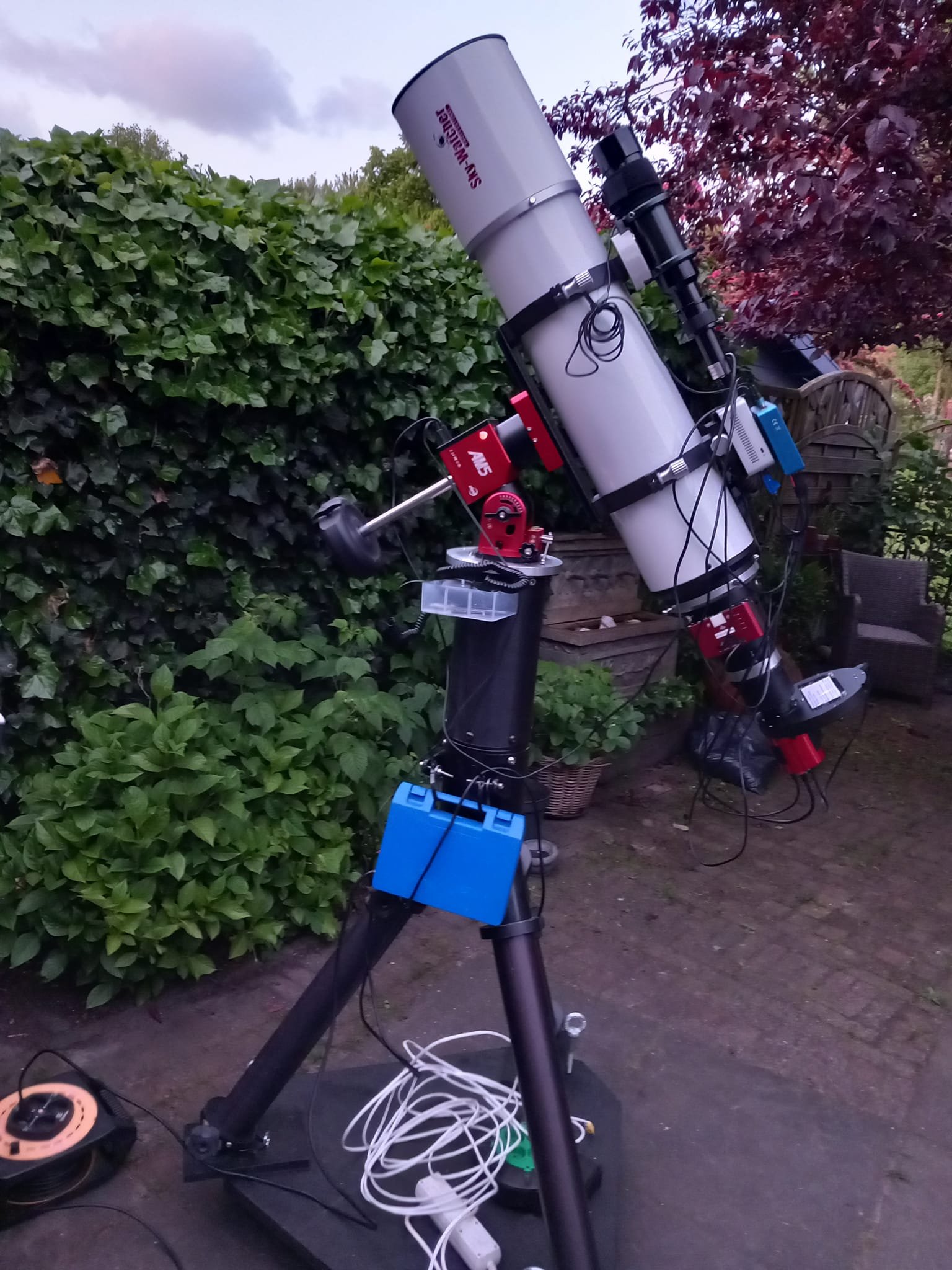

Une Esprit 150 sur une AM5 ... ça passe ?!?! :ninja: Poids total 19,2 kg
https://www.facebook.com/groups/1105942 ... 6268933247
