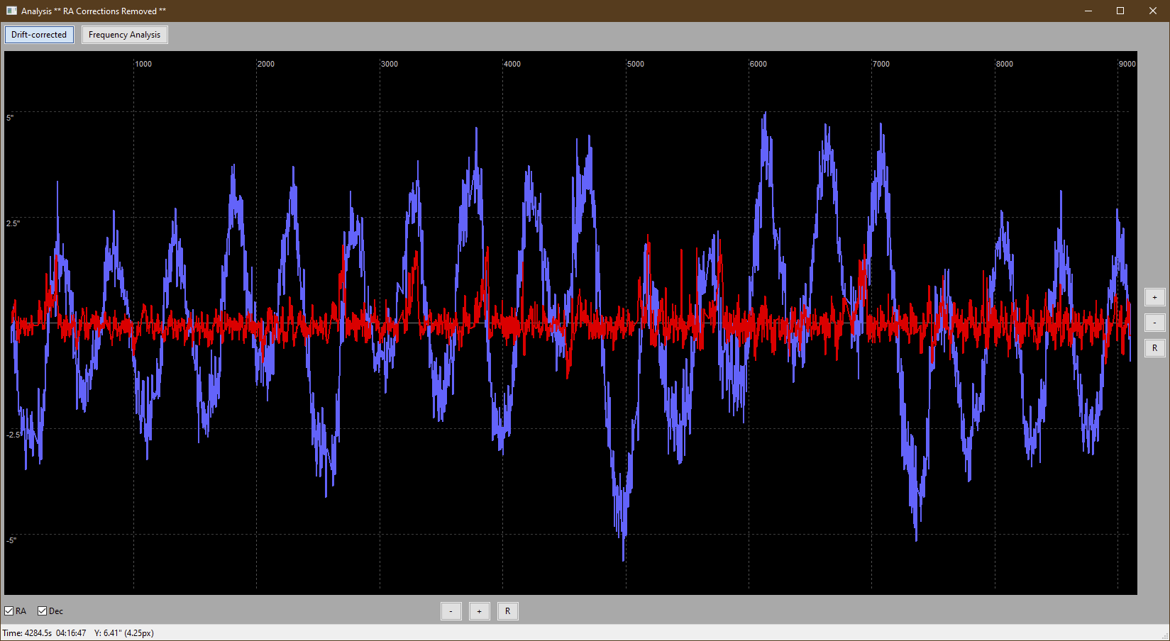

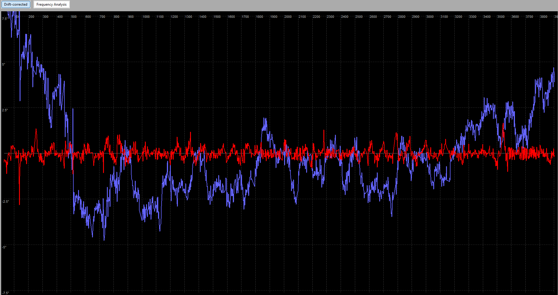

C'est bizarre car on retrouve à peu près la période de la vsf sur ta courbe de guidage en AD : 8mn
Par contre, je ne sais pas ce que ça veut dire
Quand on regarde la FFT, on ne voit qu'un seul pic à 487s donc ta FFT est bonne (j'espère, vu que ta monture a été révisée..)
Francis,
Oui, fin novembre, et John, suite au test effectué la semaine dernière trouve que les performances sont dans la bonne moyenne, même si cela est à prendre avec un peu de recul car nous ne l'avons fait que sur une soirée et avec la caméra d'imagerie, la 2600 et non ma 290MM !
Je ne me souviens d'ailleurs plus pourquoi !?
John ?
Question de sensibilité et/ou d'angle de vue ?

A la lecture de ton fichier de log , tu as eu du mal a faire ta calibration a cause de la perte d'etoiles a plusieurs reprise pendant le processus de calibration . ta dernière calibration s'est passé sans perte d'etoiles mais rien ne nous dit si le profil d'etoile a permis de faire un calibration "bien propre".
Une nouvelle fois je ne partirais pas trop vite en besogne et je m'assurerais avant tout de faire une calibration dans des conditions bien adaptées.

Alors, petite précision, la légère brise était nettement plus forte et elle a pu influer de façon non négligeable à certains moments...
Je lai vu à un moment car j'étais devant mon setup et une rafale plus forte a généré un pic en RA à 00h14, on le voit nettement sur la courbe du log PHD !
Contexte : j'ai suivi scrupuleusement les étapes évoquées :
- PA :ninja:
- Parking de la monture
- Goto vers Regulus et plate solving + check MAP
- Goto vers Serpentis (j'ai pu me rapprocher un peu en regardant sur l'ASIair ce qui était le plus proche et disponible surtout !)
- Plate solve + calibration et lancement guidage (ça se chaine sur l'ASIair, donc je ne peux rien stopper, je le mentionne juste pour mémoire)
- Goto vers... M102 (je voulais vraiment faire un gros goto et changer d'hémisphère (et pas d'atmosphère ! ;-) )pour tester ailleurs que près de la calibration)
- Plate solve, MAP, et relance du guidage
On retrouve la bonne vieille courbe du début...
La frequency analysis bien crade :
Le tilt est revenu à des valeurs que j'avais avant :
Tilt M102 29 Mai.jpg (570.34 Kio) Consulté 1430 fois
Pour ceux qui souhaitent jeter un coup d'oeil, voici un échantillon des images de M102 à 60, 120 et 180 sec.
- https://drive.google.com/drive/folders/ ... share_link
Philippe
Dernière modification par Phil49 le 30 mai 2023, 10:23, modifié 1 fois.
Messages : 16581
Il était une fois une AZ-EQ 6...
Message par clouzot » 30 mai 2023, 10:13
Phil49 a écrit : ↑
30 mai 2023, 10:02
Pas spécialement non. Une harmonique à 0.08" d’amplitude c’est pas la mort non plus.
Messages : 6733
Message par John Mc Burn » 30 mai 2023, 10:36
Ben 0.52'' rms par une nuit venteuse, avec une erreur en ad et en dec assez similaire, c'est plutôt pas mal du tout!
A contrôler une nuit sans vent pour avoir des pics moins larges.

Plus sérieusement messieurs, que peut-on conclure de cette courbe d'hier !?
Est-ce que l'on peut dire que le guidage était correct compte tenu du vent plus soutenu, y a t'il quelque chose que je puisse faire en plus pour améliorer le guidage !?
Ma courbe qui vous avez jugée mauvaise me paraissait plus ce que l'on attend d'un guidage ne convenait donc pas.
Est-ce que je dois donc m'habituer à ma courbe, est-ce que les pics aléatoires restent la seule inconnue et c'est uniquement pour eux que je dois creuser ?
Une personne du forum d'en face dont je tairai le nom car c'était en MP, m'a communiqué sa courbe qui devrait selon lui ressembler plus à cela :
C'est obtenu avec une Temma, donc pas la même marque et surtout pas la même gamme et la même maitrise du guidage que moi, est-ce à cela que devrait ressembler mon guidage ?
Philippe
Messages : 5045
Message par bemo47 » 30 mai 2023, 14:37
voilà ta courbe affichée comme la dernière que tu montres en référence, donc donnée RA brutes sans corrections.
il a une amplitude RA de 5" et toi tu as la même voire un peu moins, mais la tienne est moins régulière, certes...
mais en corrigé tous les mouvements sont contenus entre +/-0.5" et la plupart du temps entre +/-2.5", ce qui me semble top
il y a quelques excursions au-delà en DEC
j'aurais tendance à dire que le juge de paix c'est maintenant uniquement la résultat sur tes images, notamment la rondeur des étoiles
mais le guidage me semble très bon là
