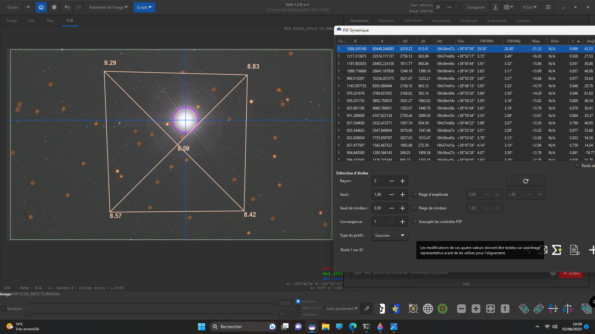

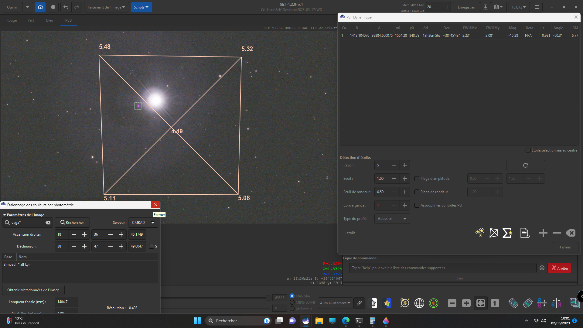

Sur les 2 images que tu as partagées, un truc me chiffonne : hormis une collimation à parfaire
  • sur celle que tu appelles "74.5mm dans le fichier" (c'est bizarre c'est pas 77.5mm comme tu l'as écris sur le forum post précédent ;) ) elle est proche de 1480mm donnée par ASTAP et 1479.3mm donnée par Siril, mais la fwhm est très grande
  • Alors que sur la deuxième (calculée à 1484.7mm par Siril) la FWHM est bien plus contenue

Quand je compare la PSF sur la même étoile cela se confirme (voir image 1 et 2) et tes étoiles ont quasiment toutes une salle tronche globalement (image 3).
