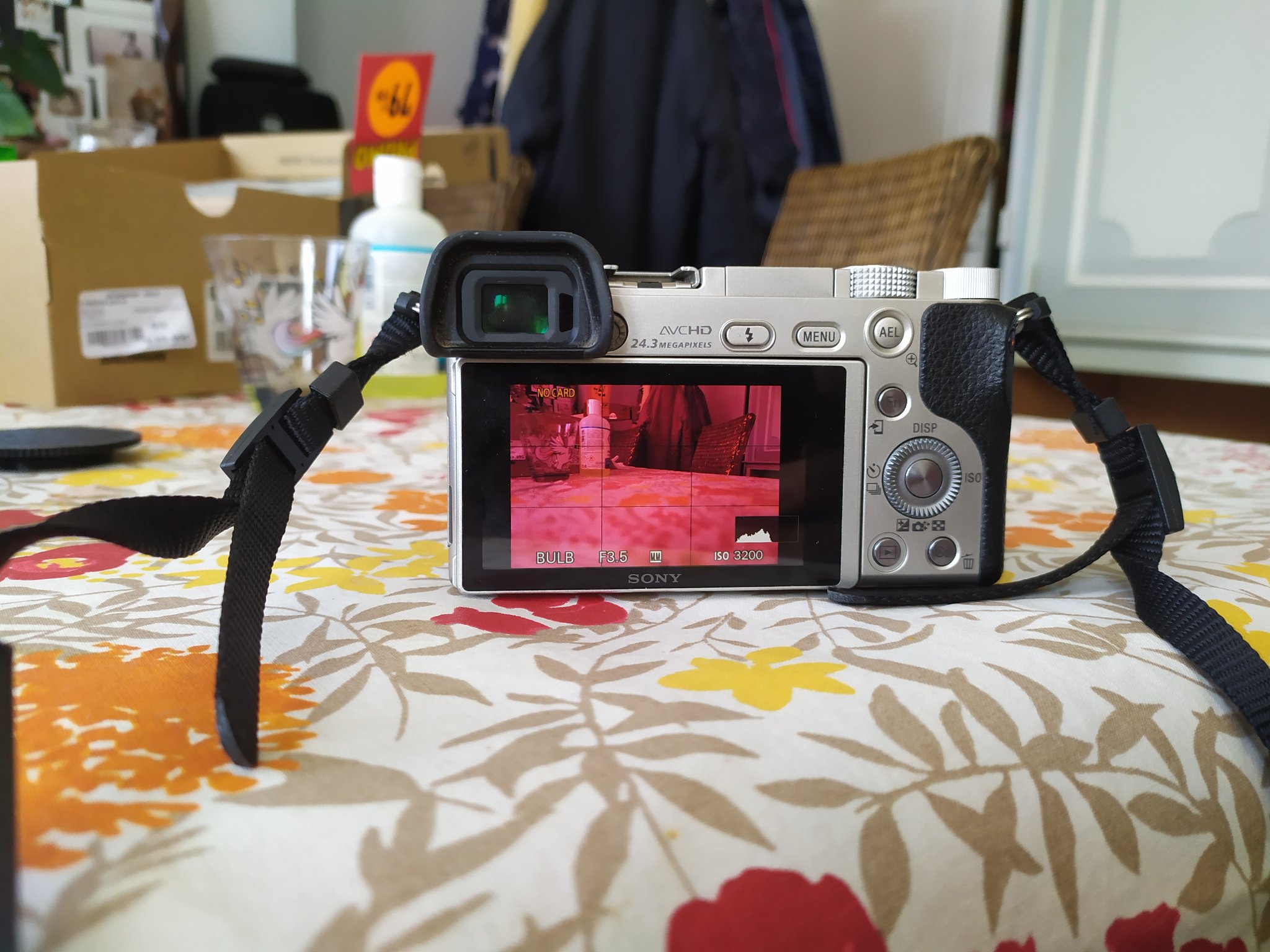

Bonjour a tous,
Ce week end je me suis amusé à démonter mon APN Sony Alpha 6000 pour tenter un défiltrage (tuto en cours). Mon APN est dédié Astro, je peux donc perdre la mise au point a l'infini sur objectif, ce n'est pas grave. L'opération totale m'a prise environ 3h. J'ai retiré selon moi le filtre IR. Quelqu'un pourrait il confirmer ou non au vue des photos?
Le filtre bleu a été enlevé (j'ai toujours la MAP a l'infini qui fonctionne sur objectif.)
Je pense qu'il reste un filtre juste au dessus du capteur.
Le tuto est prêt mais j'attends confirmation avant de publier !!!
Merci a tous.

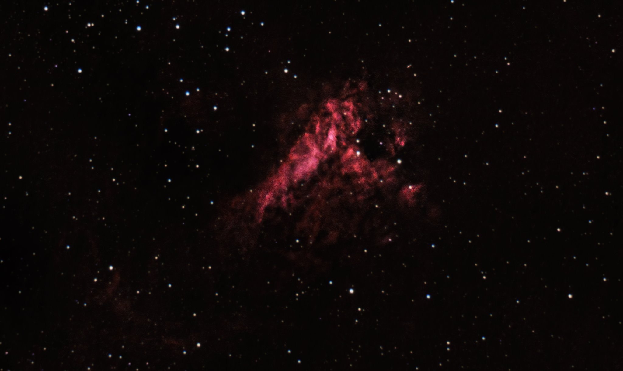

Premier test concluant selon moi,en lucky imaging, 1000x5s et 100 darks (83 minutes) sur M51:
m51 1000x5s clear.jpg (47.33 Kio) Consulté 1776 fois
Qu'en pensez vous? a l'issu de cette photo, vous pensez que j'ai enlevé le filtre UV/IR ou le filtre de limitations de couleurs?
Bien a tous !
VerBaL

Bonjour Caprice et merci pour ta réponse !
En effet c'est en partie avec cet article que j'ai pris la décision de defiltrer.
D'où la meme déduction que toi concernant le filtre qui a été enlevé !
Également à la vue de la couleur rosée de mes images, qui penche en faveur de la suppression du filtre IR.
Cependant, j'aimerai en être certain et aussi savoir quel changements, au niveau de l'image, je pourrais espérer si j'enlève le dernier filtre de limitation de couleur?
Y a t'il une cible spécifique a prendre pour bien constater la suppression du filtre IR?
Bien a tous.
VerBaL

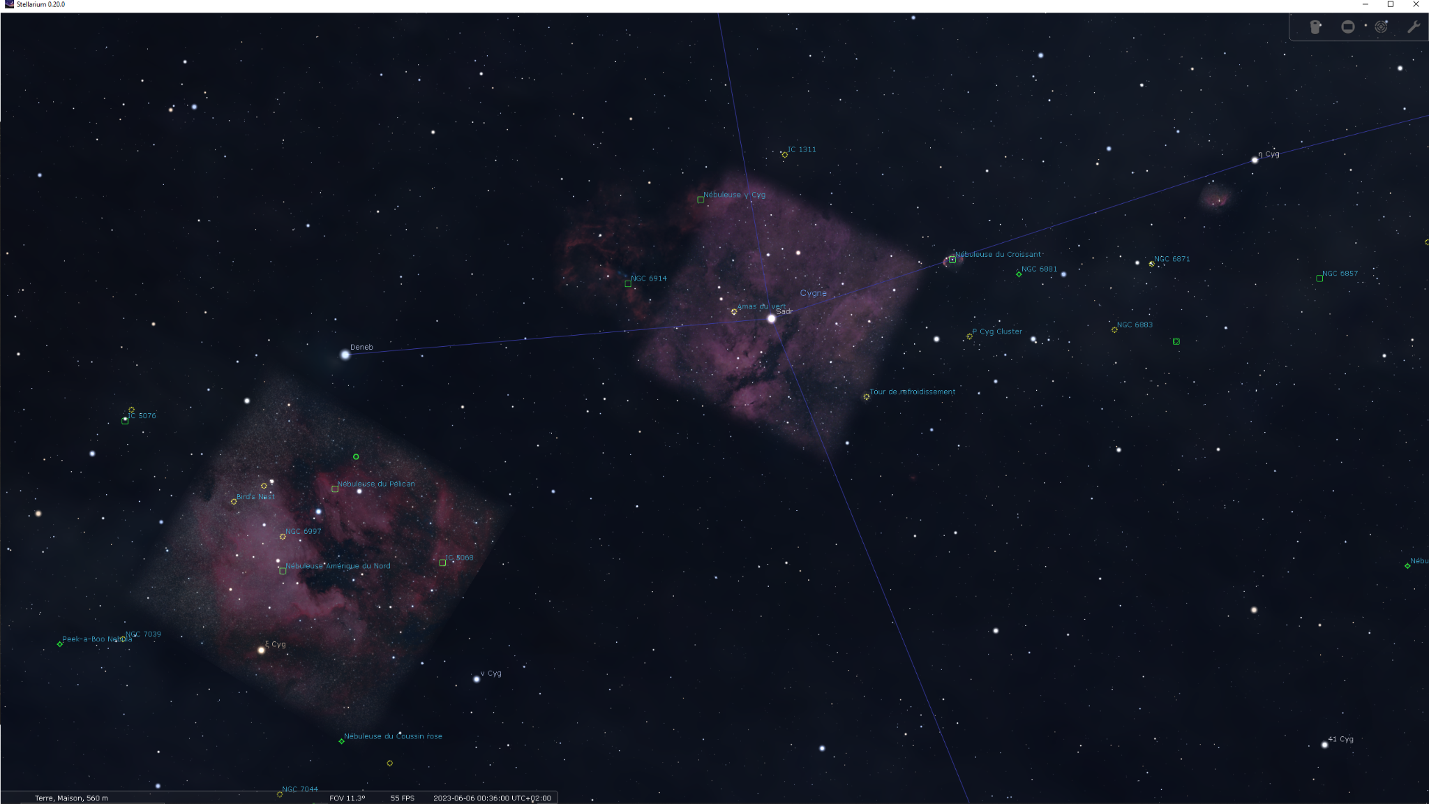

J'ai jeté mon dévolu sur IC1396 la trompe d'éléphant. Acquisitions en cours...

En avant goût, voici un morceau de M17 avec seulement 17 minutes de pose. 132x8s ISO 25600. (Ic1396 en attente de traitement)
