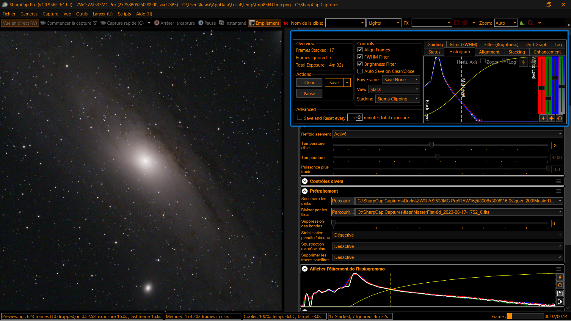

150/750 - Correcteur TS Maxfield - ASi533 avec fitre uv/ircut gain 200/600 - monture AVX
Vu la dérive c'est At home sans polaire , sans guidage .... Save as seen - réduit en jpg pour la planète

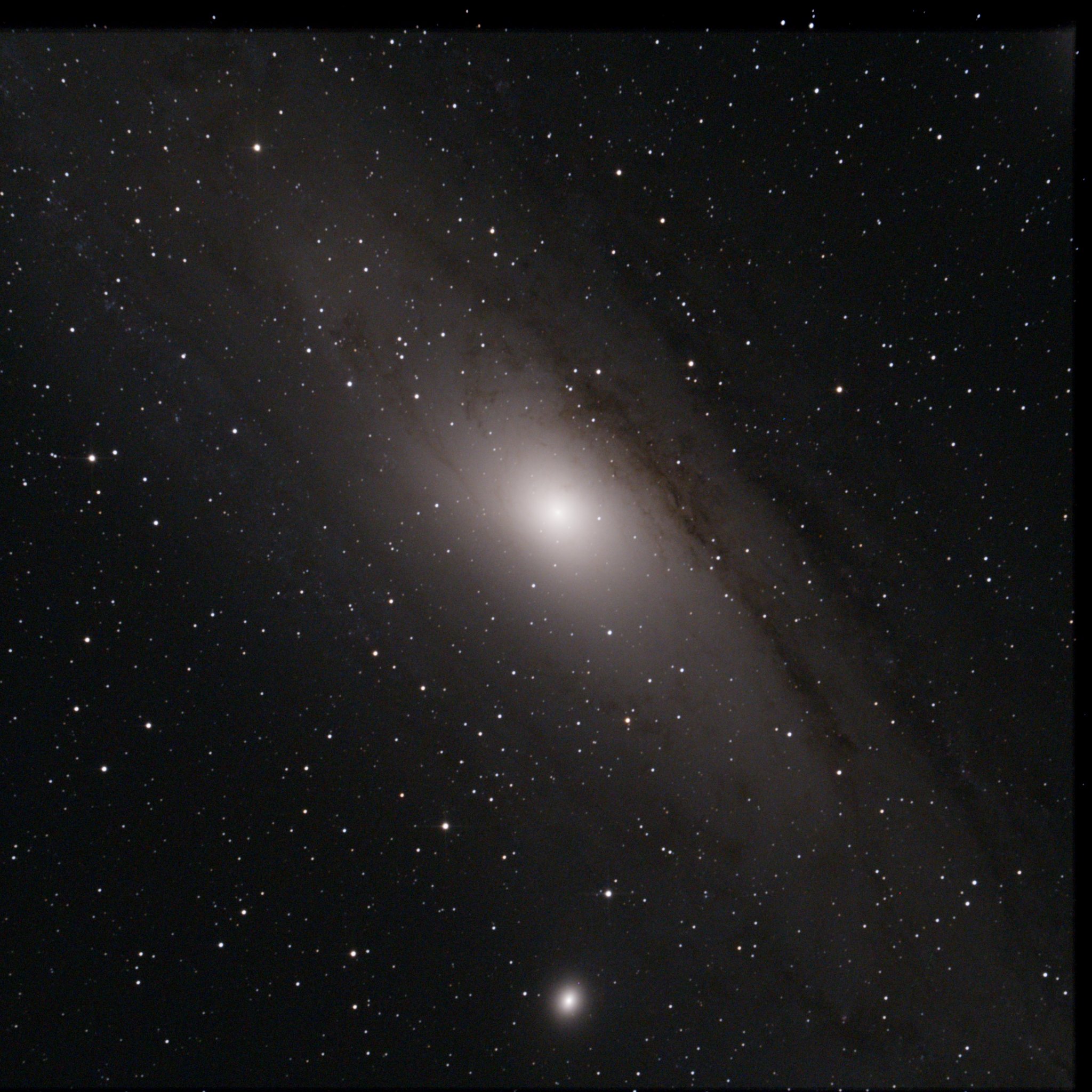

M31 enfin dans le champ de tir
en 33x16s

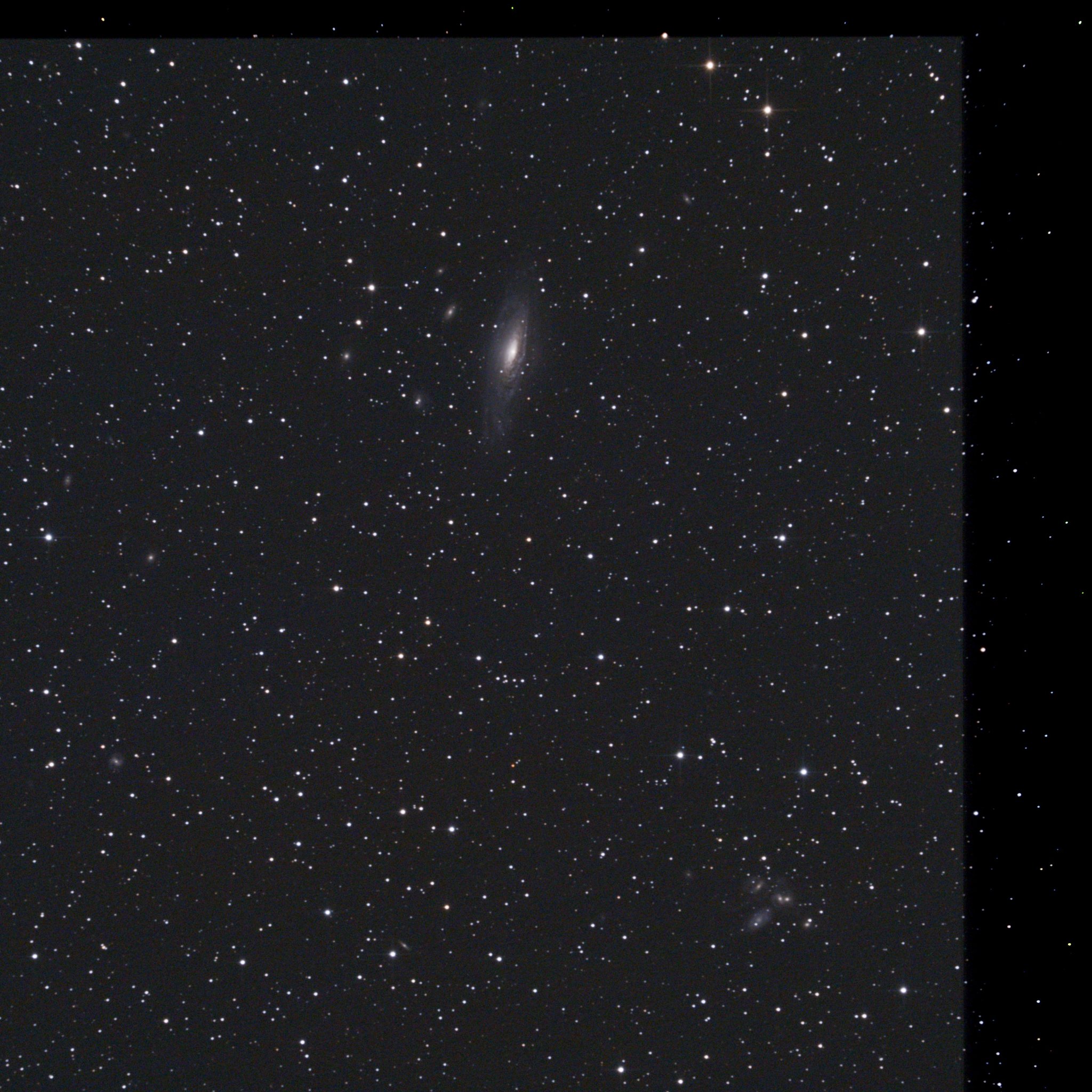

NGC 7331 - Groupe Deer lick et Quintete de Stéphan
en 88x16sec

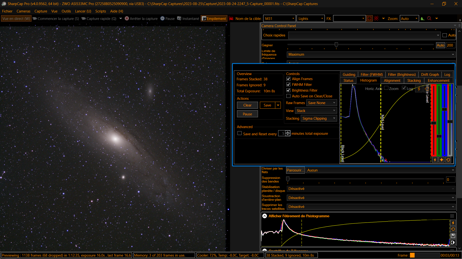

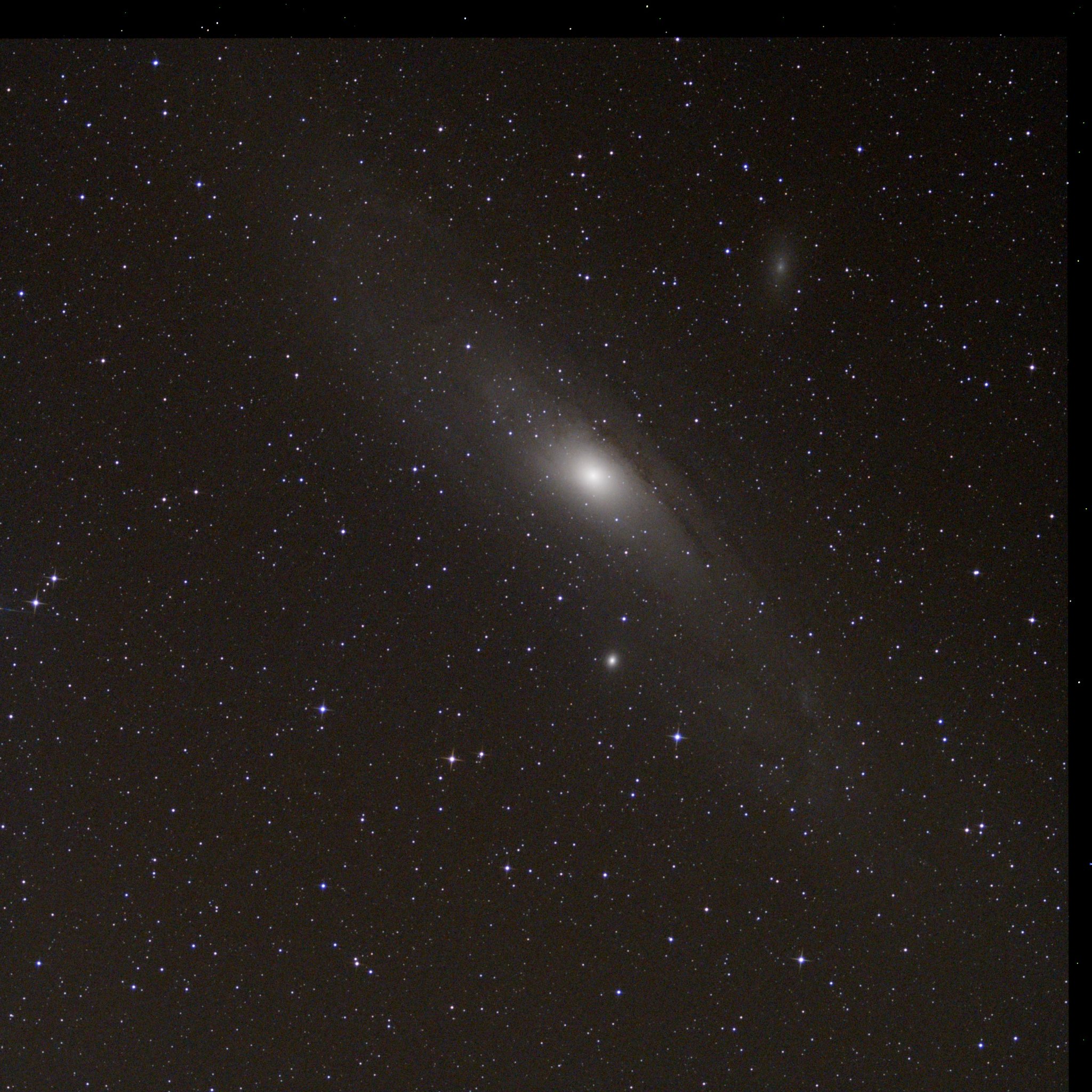

Premières lueurs à travers la 61 EDPH II 25 aout at home 8-)
Il est 23 h rien préparé et rien sorti , ciel nuageux plus que prévu , puis une trouée arrive , mise en place express , MES approximative sans la polaire .
Pas de Bahtinov , MAP au mieux ? à voir . ( bahtinov en cours imprim3D)
Bon le chromatisme je m'attendais par contre autant d'étoiles pas vraiment :o . Je les vois rondes mais ce n'est pas sur ? . Les spécialistes sortez vos loupe , vos outils ....merci
Bref n'hésitez pas ,
Beaucoup de rejets à cause des passages nuageux il me faut 10 mn pour faire 5 mn de stack . NGC 6992 sera la dernière avec 17x16sec, la masse
nuageuse est compacte et menaçante , j'aurais juste le temps de rentrer le matos avant une petite pluie ...chaude ? :lol:
C'est du brut de live stack Save as Seen sans retouche les infos dans le titre . Les spécialistes photo ne pas hésiter a dire ce qu il faut faire
J'ai beaucoup compressé les 24 Mo de chaque image en jpg mais c'est encore lourd désolé la planète.
Donc TS 61 EDPH II avec son correcteur - focale 274 - Asi 533 MC pro UV/ir cut présent ( mes darks sont a -8 mais j'atteints péniblement -6 ) Gain 200/600 - expo 16 sec
Et la fidèle AVX pilotée avec CPWI - Pas de flats (rien pour les faire) - Pas de guidage -
La cam est a 48mm de la rondelle du correcteur soit 48+6,5= 54,5 mm ( manque 0.5) c'est grave docteur ?

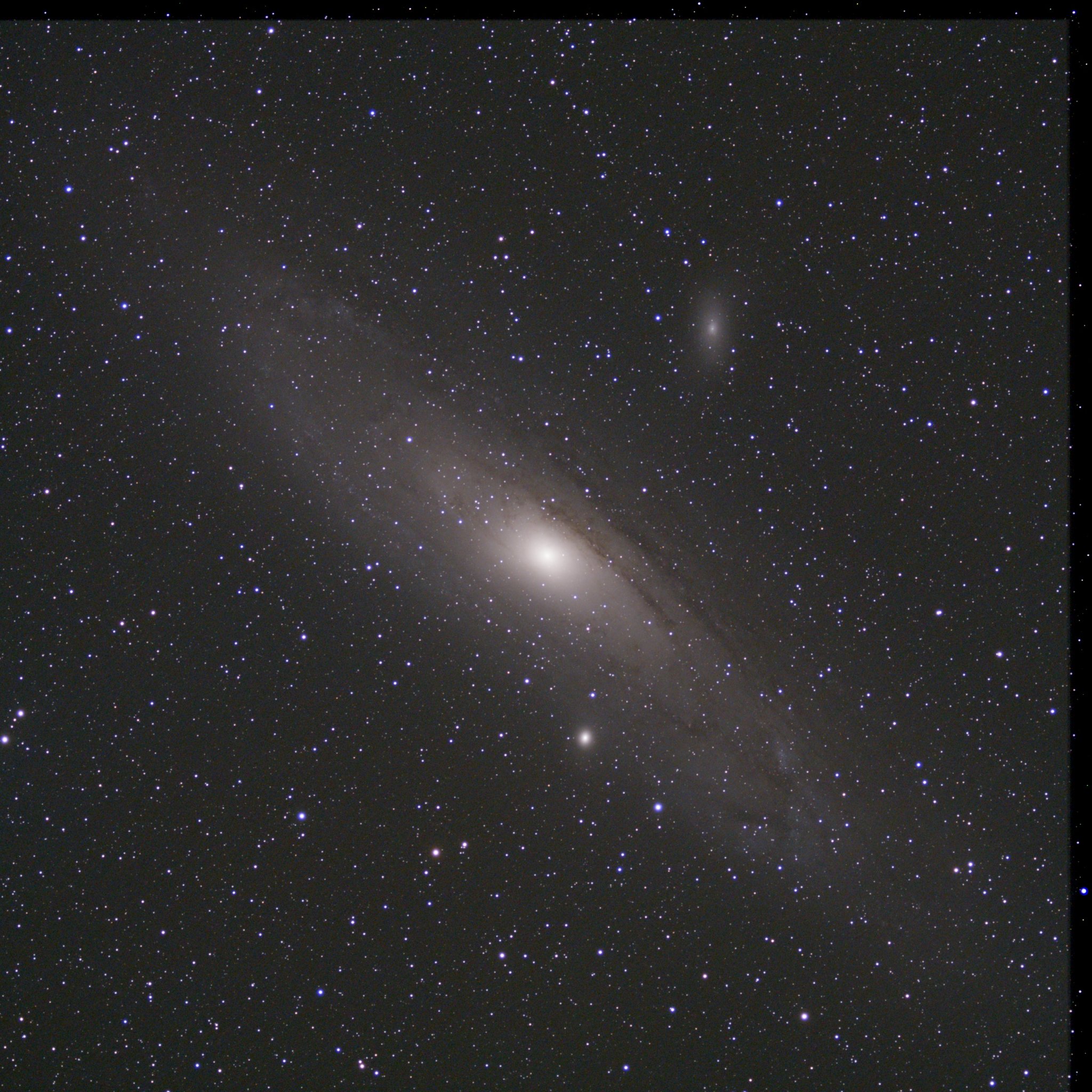

M31 10 mn ça tombe bien je l'ai faite juste au dessus avec le 150 la veille
39x16 sec - un peu claire mais c'est mieux

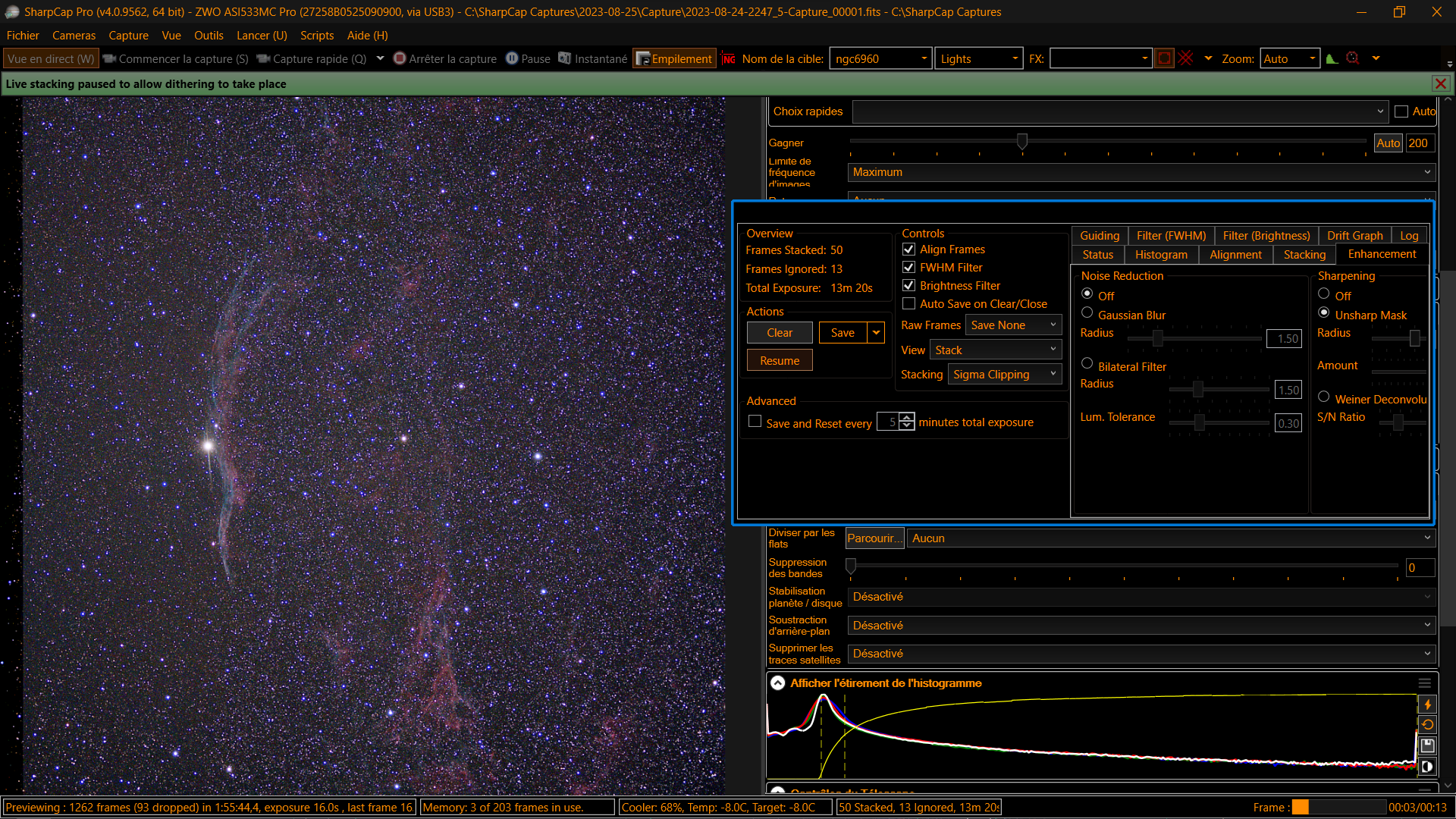

Les nuages ne laissent pas beaucoup de trous et je suis quasi dans la gouttière , il n'y a pas beaucoup de signal mais je suis motivé
J'active le mode 'Unsharp' de SC cela réduit un peu l'éclat des étoiles mais les rend plus bleutée je trouve .
Et je me rend compte que l'aigrette de diffraction sur étoiles (51cyg) que je croyais un reflet dans le tube du 150 , et ben elle est là aussi ???

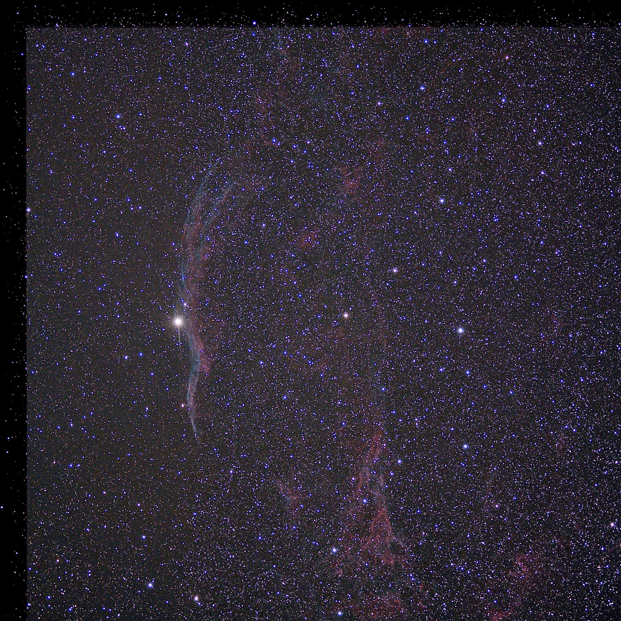

NGC 6960 . Dithering 'fictif' activé
laissons tourner - 75x16s

. N'hésitez pas la critique et me faire évoluer , il me semble que 3 ici ont la même . ( des filtres ?, du post traitement ? :shock: )
Messages : 16605
VA ASI 533 MC - kawa -
Message par clouzot » 27 août 2023, 22:07
Ca a l'air rond en tout cas (la déconvolution aide un peu aussi :mrgreen: )
Filtres : c'est vrai que ce chromatisme dans le bleu est très présent (mais c'est parce que, comme chacun le sait, tu aimes trop le bleu. Mets un peu plus de rouge, ça compensera :closedeyes: ). Juste un IR-UV cut un peu plus serré, style L3 de chez Astronomik (justement fait pour ça) ?
Messages : 7704
Message par kawa » 27 août 2023, 22:34
27 août 2023, 22:07
Je n'avais pas activé d' enhancement pour M31 et les étoiles sont moins bleues mais il y en a moins ...
L'UV:ir cut actuel est un bas de gamme a pas cher , (peut etre un Baader ????)
Merci pour l'avis .

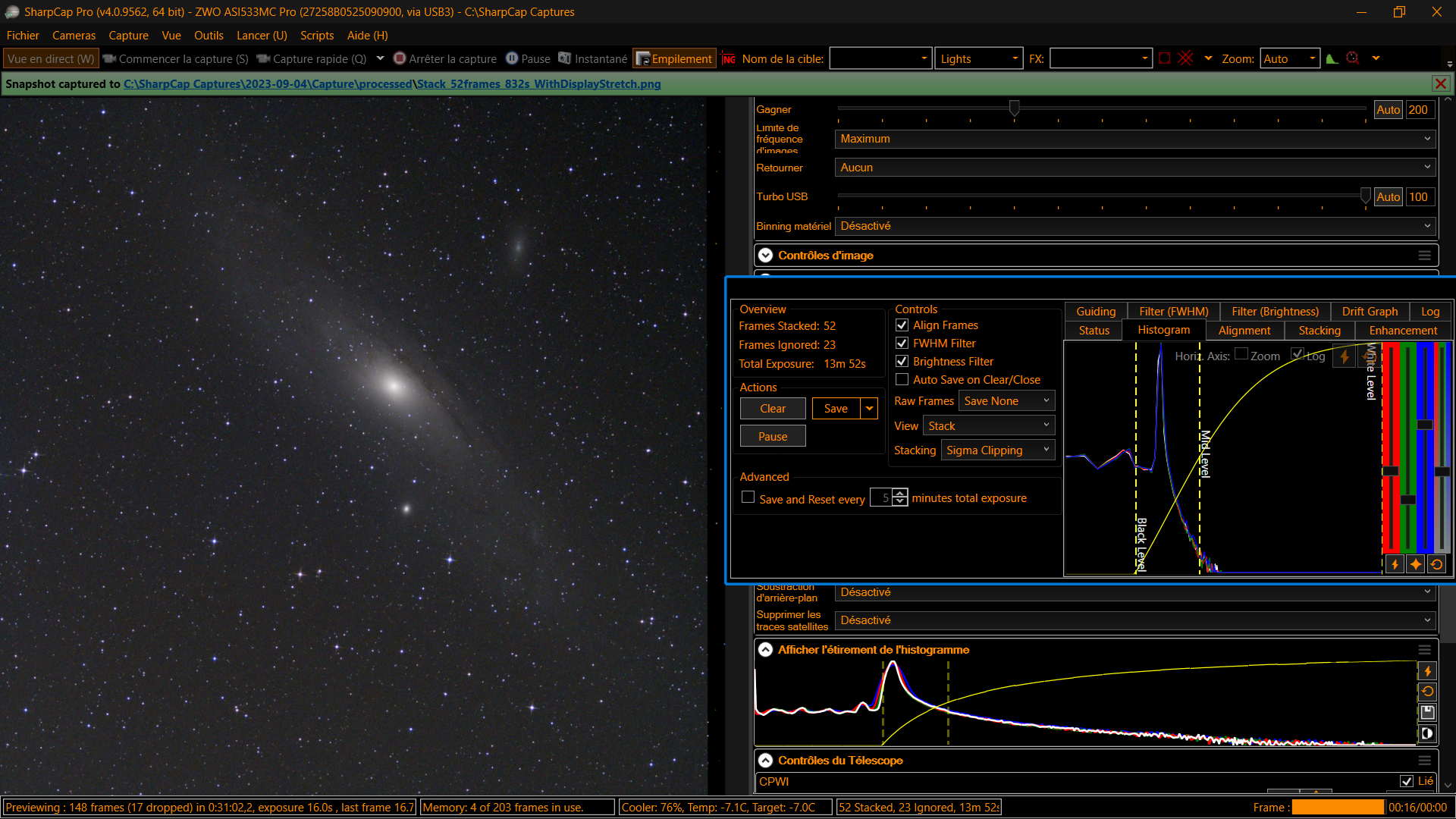

Message par kawa » 05 sept. 2023, 19:23
27 août 2023, 22:07
Merci . Il est monté .Ce n'est peut être pas 100% mais il y a du mieux .
Les conditions pas terribles des nuages d'altitude voir du sable ?? , la Lune déjà là , la PL de mon CV....mais pour exercice c'est bon (tilt , rondeur étoiles, distance capteur /correcteur ....) .
Avec la Lune obligé de corriger sans cesse les curseurs couleur
61EDPH sur AVX Asi533MC gain 200/600
une M31 pour comparer avec la précédente
47x16s

Oui bien qu’il reste du chromatisme c’est mieux. En même temps, tu mets le canal bleu à fond… :mrgreen:
