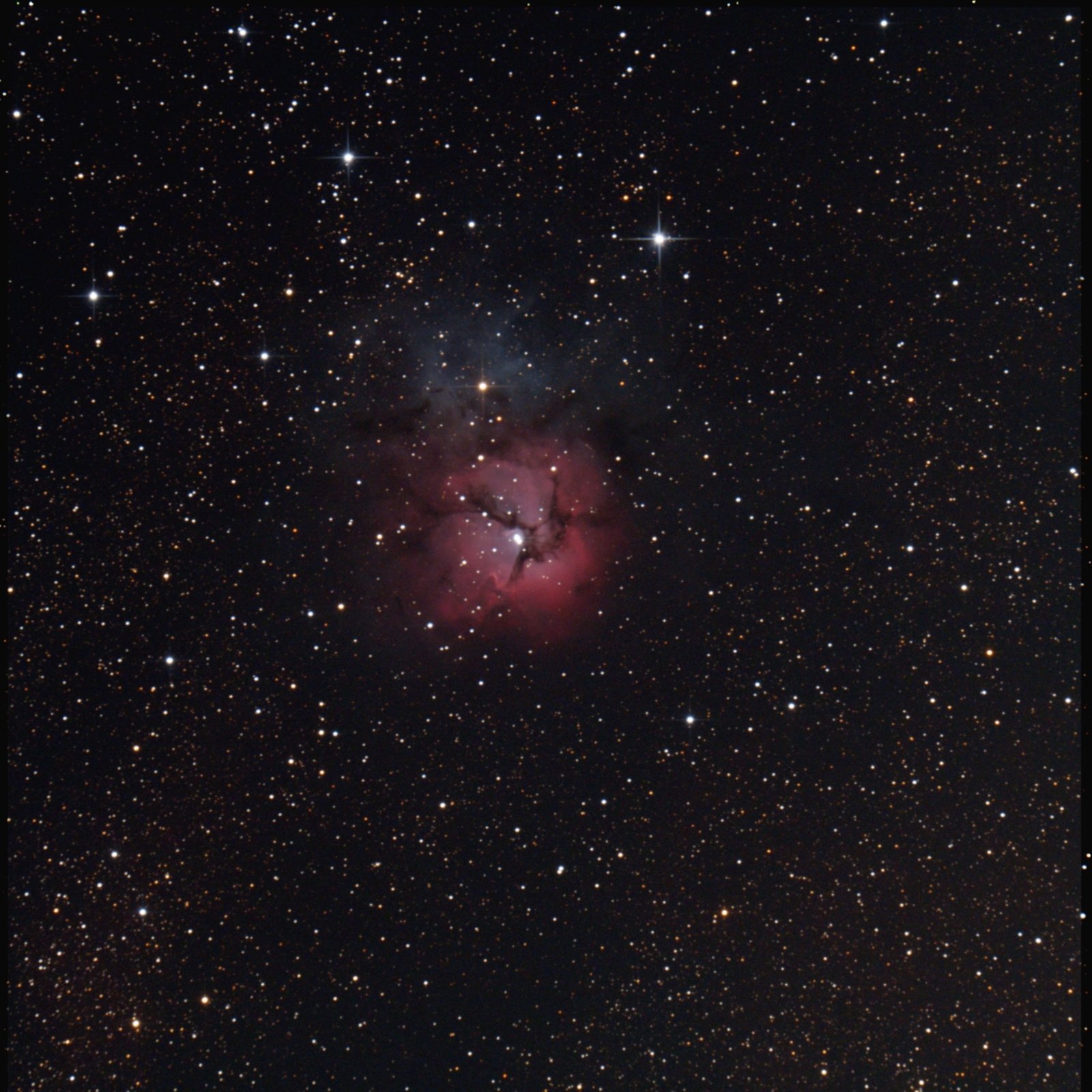

.M20 en 46x16s - je ne m'en lasse pas comme M16-M17-M8 mais je n'ai sauvegardé que celle-ci .

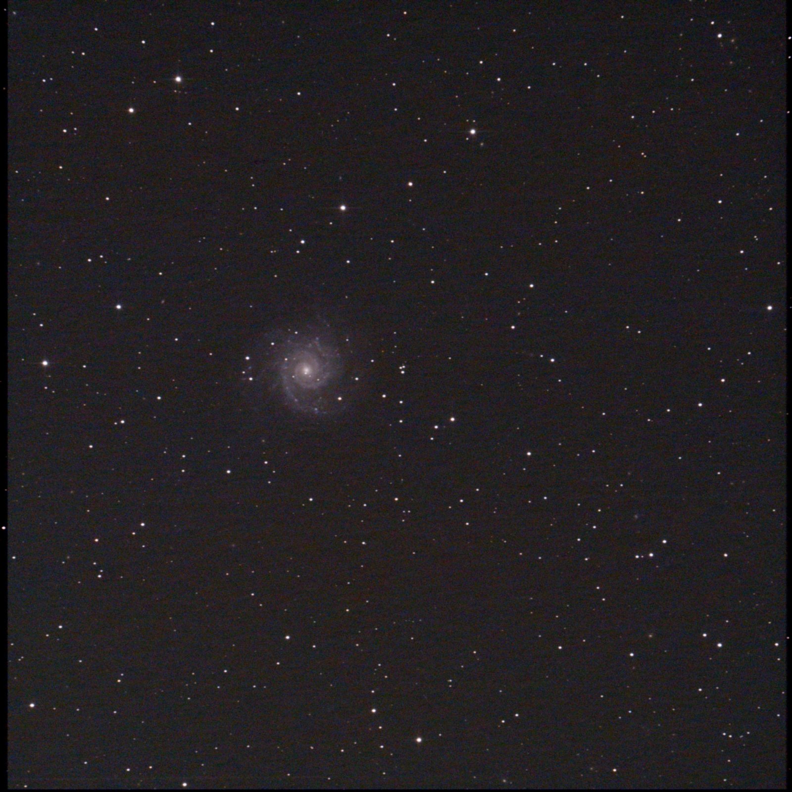

M74 -47x16s - il y a de la trame importante , peut etre a cause du site fortement éclairé en dessous . .

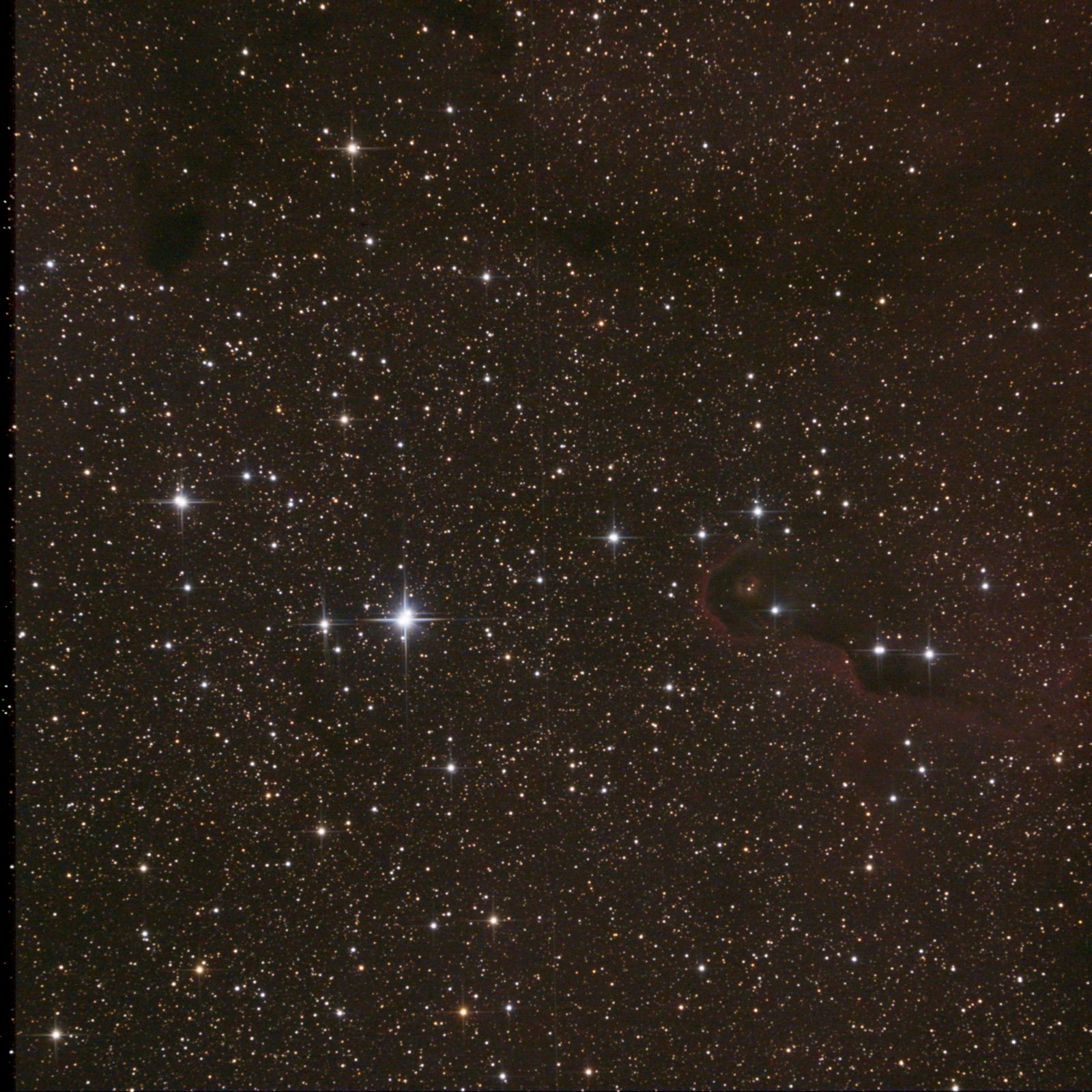

Sh2-131 51x16 sec .

Premières lueurs à travers la 61 EDPH II 25 aout at home
Il est 23 h rien préparé et rien sorti , ciel nuageux plus que prévu , puis une trouée arrive , mise en place express , MES approximative sans la polaire .
Pas de Bahtinov , MAP au mieux ? à voir . ( bahtinov en cours imprim3D)
Bon le chromatisme je m'attendais par contre autant d'étoiles pas vraiment
. Je les vois rondes mais ce n'est pas sur ? . Les spécialistes sortez vos loupe , vos outils ....merci
Bref n'hésitez pas ,
Beaucoup de rejets à cause des passages nuageux il me faut 10 mn pour faire 5 mn de stack . NGC 6992 sera la dernière avec 17x16sec, la masse
nuageuse est compacte et menaçante , j'aurais juste le temps de rentrer le matos avant une petite pluie ...chaude ?
C'est du brut de live stack Save as Seen sans retouche les infos dans le titre . Les spécialistes photo ne pas hésiter a dire ce qu il faut faire
J'ai beaucoup compressé les 24 Mo de chaque image en jpg mais c'est encore lourd désolé la planète.
Donc TS 61 EDPH II avec son correcteur - focale 274 - Asi 533 MC pro UV/ir cut présent ( mes darks sont a -8 mais j'atteints péniblement -6 ) Gain 200/600 - expo 16 sec
Et la fidèle AVX pilotée avec CPWI - Pas de flats (rien pour les faire) - Pas de guidage -
La cam est a 48mm de la rondelle du correcteur soit 48+6,5= 54,5 mm ( manque 0.5) c'est grave docteur ?
M31 10 mn ça tombe bien je l'ai faite juste au dessus avec le 150 la veille 39x16 sec - un peu claire mais c'est mieux .
Les nuages ne laissent pas beaucoup de trous et je suis quasi dans la gouttière , il n'y a pas beaucoup de signal mais je suis motivé
J'active le mode 'Unsharp' de SC cela réduit un peu l'éclat des étoiles mais les rend plus bleutée je trouve .
Et je me rend compte que l'aigrette de diffraction sur étoiles (51cyg) que je croyais un reflet dans le tube du 150 , et ben elle est là aussi ???
NGC 6960 . Dithering 'fictif' activé laissons tourner - 75x16s .
Bon c'est de plus en plus menaçant la haut pas le temps de faire copie d'écran , il faut plier fissa
17x16sec ....ça ne stack plus ...Allo ... . N'hésitez pas la critique et me faire évoluer , il me semble que 3 ici ont la même . ( des filtres ?, du post traitement ?

Ca a l'air rond en tout cas (la déconvolution aide un peu aussi
Filtres : c'est vrai que ce chromatisme dans le bleu est très présent (mais c'est parce que, comme chacun le sait, tu aimes trop le bleu. Mets un peu plus de rouge, ça compensera
). Juste un IR-UV cut un peu plus serré, style L3 de chez Astronomik (justement fait pour ça) ?

Je n'avais pas activé d' enhancement pour M31 et les étoiles sont moins bleues mais il y en a moins ...
L'UV:ir cut actuel est un bas de gamme a pas cher , (peut etre un Baader ????)
Merci pour l'avis .

Top, tes images !
Pour corriger les étoiles trop bleues, souci de toutes les lunettes, même apo, c'est comme dit notre Inspecteur : filtre Astronomik L3. Il n'est pas trop cher et justement prévu pour les lunettes (le bleu vient d'une frange de lumière dans le violet qui ne peut pas être corrigé, si on veut que les autres couleurs soient ok, d'où le filtre L3). Cela remplace le UV-IR cut des newtons...

@kawa Joli tout ca pour une première sortie totalement imprévue.
Suis également étonné de tout ce bleu pour un triplet Apo.
Pour ce qui est du BF cela semble bien.
En principe, sauf erreur, un filtre classique (epais de 3mm) ajoute 1 mm au BF ideal. Il te manquerait dont 1.5mm.
Mais comme tu as une lunette qui accepte le plein format et utilises un capteur plus petit, à F4.5 (de surcroit), ca passe sous le tapis on dirait.
Les pro, n'hésitez pas à me corriger si je dis une bêtise.

Grand ......pas tant que ça , il faudrait un plus grand capteur , mais du VA oui , on va laisser le starless pour l'instant
Mais M31 tient dedans tout juste et les dentelles ont un peu d'aise
Il faut comme dit l'inspecteur que je ne cherche pas trop la superposition des courbes couleurs et que je récupère un filtre .
Les conditions étaient loin de la facilité , mais c'est bien d'être débutant

Merci . Il est monté .Ce n'est peut être pas 100% mais il y a du mieux .
Les conditions pas terribles des nuages d'altitude voir du sable ?? , la Lune déjà là , la PL de mon CV....mais pour exercice c'est bon (tilt , rondeur étoiles, distance capteur /correcteur ....) .
Avec la Lune obligé de corriger sans cesse les curseurs couleur
