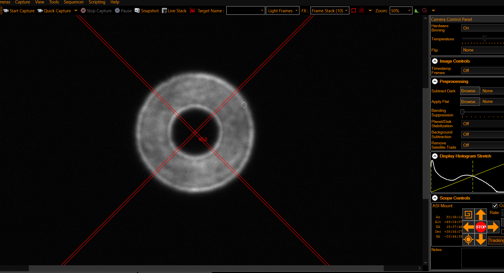

Bon voilà ce soir, j'ai essayé d'évaluer la collimation de mon brave C8. Filtre rouge, Fx frame stack 10 dans SharpCap, 100 ms et j'obtiens ça (Vega)
Pas de réducteur, capteur à 5 pouces du cul du C8.
J'ai pas réussi à faire "plus net" :D
Je sais po si c'est ok ;)

@steph37 légèrement trop compressé en haut à gauche (suivre le cercle sombre en bordure) ?

Maintenant si tu obtiens ce résultat à 200 pas du point focale c’est plus qu’acceptable
Tout dépend du niveau d’exigence perso, si j’arrive à ça je me pose plus de question je stack

Merci @clouzot ! La question qui tue (ne pas taper :shifty: ) : "légèrement trop compressé en haut à gauche" c'est un problème d'une lame trop serrée de ce côté là ou bien c'est juste un pb de collimation ?

@steph37 en première hypothèse, c'est la collimation. Essaie de voir si, en te rapprochant du focus (tu peux virer le FX stacking de Sharpcap si la turbu reste dans des valeurs acceptables, on voit plus clairement les anneaux sombres-clairs-sombres), ça se confirme ou si c'était un artefact.
Si la lame est déformée à cause d'un serrage excessif (soit radialement à cause des 4 vis de centrage à bout nylon, soit longitudinalement à cause des 6 vis qui plaquent la lame sur le tube via cet espèce d'anneau avec logo Celestron), tu aurais plutôt de l'astigmatisme, qui se manifesterait par un déformation en ovale de ton donut; selon que tu es "avant" ou "après" le focus optimal, l'ovale voit son grand axe tourner de 90°, c'est un signe qui ne trompe pas.
Tout ça est expliqué en long-large-travers dans le "Star testing" de H. Suiter, lecture fortement recommandée pour ceux intéressés par l'interprétation des figures de diffraction. Attention, le bouquin est parfois très technique, je me suis endormi dessus un bon nombre de fois
