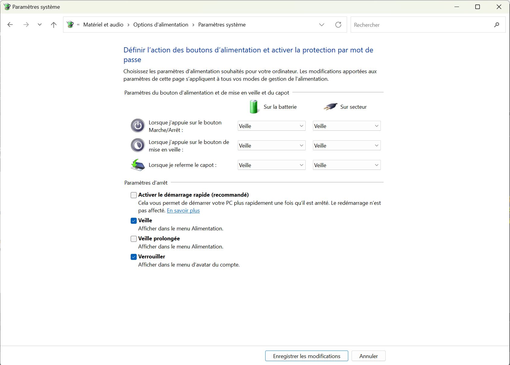

SebLeGris
Messages : 1442
Les Fantaisies d'Olivier !
Message par SebLeGris » 08 juin 2023, 19:12
Ça existe dans les deux versions, 10 et 11.
Et on a eu pas mal de problèmes sur les pc de nos clients avec cette "fonctionnalité".
Je te passe la technique, mais quand c'est activé, et que tu allume ton pc, tu ne pars pas sur une base "propre", le système n'est pas purgé et des dysfonctionnements que tu pensais faire disparaitre en redémarrant le système sont en fait toujours présents.
Donc, tu fais comme sur la capture d'écran, tu décoche ce paramètre, tu éteint le pc et tu le redémarre. Forcément les prochains démarrages seront plus longs, mais pas beaucoup

Message par Olivier-Fantasy » 08 juin 2023, 19:42
Ah oui, ce n'est pas si évident que ça. il faut aller dans le Panneau de configuration (pas dans "Système"), puis dans "Matériel et audio", puis dans "Options d'alimentation" et là on voit la fameuse option dans le menu de gauche... mais... c'est grisé, on ne peut pas le désactiver.
Capture d'écran 2023-06-08 193627.png (109.11 Kio) Consulté 1830 fois
Donc, il faut cliquer sur "Modifier les paramètres non disponibles" (lien en bleu) et là l'option devient cliquable. Ouf !
Windows commence à devenir tordu comme Mac !! :P (bon, dans Mac, c'est bien pire pour déverrouiller un truc qu'ils ne veulent pas qu'on touche, c'est-à-dire... tout !!! :ninja: )
Plus qu'à voir l'effet produit (dès que possible)...
