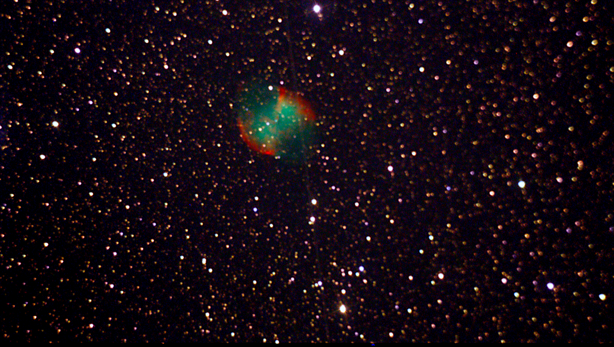

Alors me revoilà après une sortie hier soir .
Voici les save as to seen que j'ai pu sortir
M13/m57/ et j'ai tenté ngc7000 ou la nébuleuse de l'Amérique du Nord.
Fait avec la raquette encore une fois mais avec Map au masque de bathinov
Messages : 11932
Va débutant en apprentissage
Message par pejive » 06 juin 2023, 15:03
c'est un bon début, mais avec des poses de 5s il faudrait stacker bien plus d'images (au moins une centaine)
surtout pour espérer apercevoir NGC7000

Aïe effectivement je dois en avoir 50 maxi puis ngc7000 sera sûrement trop grande pour loger dans ma caméra 🥴
Messages : 11462
Message par Olivier-Fantasy » 06 juin 2023, 16:36
Les grandes nébuleuses comme NGC7000, même avec un instrument qui a moins de focale (comme ma lunette de 130 => 590mm de focale), on ne peut pas tout voir.
Avec ton 200/800 et la 585, cela donne ça :
Capture d’écran 2023-06-06 à 16.31.32.png (1.35 Mio) Consulté 2286 fois
Et avec ma lunette et mon Altair 269C :
Capture d’écran 2023-06-06 à 16.32.48.png (362.92 Kio) Consulté 2286 fois
Et puis, avec un filtre, ça aide beaucoup à faire "apparaître" la nébuleuse (mais du coup, il faut des poses plus longues, car ça coupe beaucoup la lumière, genre 60s et bien plus, 120s, 180s...).
En contre-partie, avec ta focale, la petite M27 sot bien ! :)
(et ta M13 est top aussi)

Merci Olivier très belle cible m27 va falloir que j'améliore ça mais c'est joli
Le suivi n'était pas top
J'ai essayé l'alignement polaire de sharpcap et ça à merdé...j'ai réussi à valider mais en pointant j'étais pas du tout au bon endroit du coup après 2 essais je suis repassé à la raquette j'ai perdu un temps fou et l'heure tournée donc la MAP n'est pas au top et le suivi non plus.

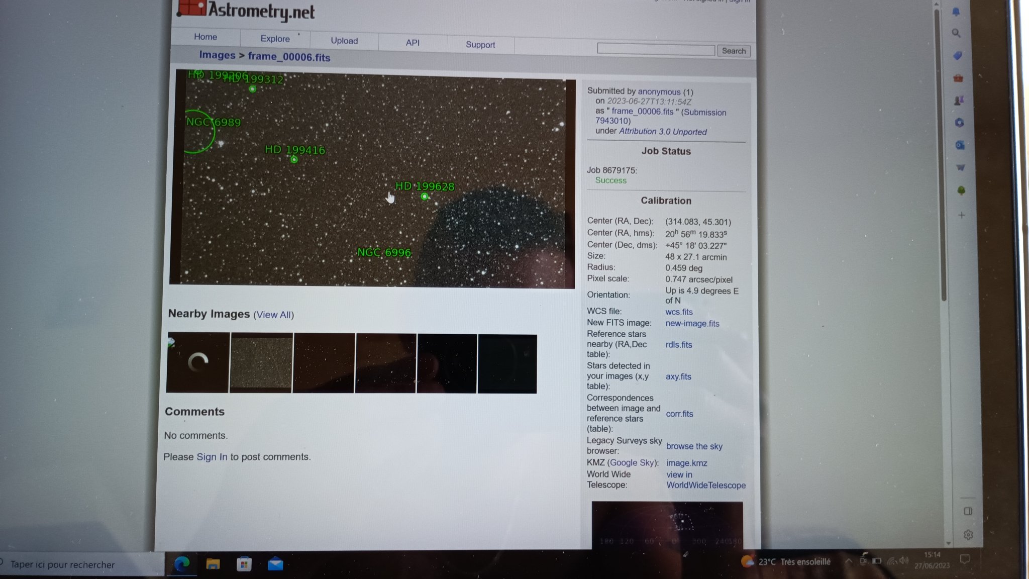

Parcontre le plate solving j'ai pas noté le message d'erreur mais il cherche puis 15 min après toujours rien peu être un souci avec les dossiers sources je vais vérifier de jour .
Pour le plate solving: Astap ou All Sky PlateSolver (ASPS) ? Si tu utilises ASTAP, il faut renseigner le champs dans ASTAP au plus proche de ton champs réel (FOV=Field of View). Tu prends une de tes images, et tu la passes à la moulinette d'Astronomy.net
https://nova.astrometry.net/

Message par Bruno bakus » 27 juin 2023, 14:47
J'ai lancé ça sur ton site j'attend le resultat parcontre je viens d'ouvrir all skyplate solver j'avais pas vu ce message ...focal length and pixel size are critical data for plate solving🥴
Bruno bakus
Messages : 199
Inscription : 17 janv. 2023, 09:02
Localisation : Limoges
Va Bruno
Message par Bruno bakus » 27 juin 2023, 15:18
Et voici le résultat

Bruno bakus a écrit : ↑
27 juin 2023, 15:18
Je ne sais pas comment tu peux trouver ta focale avec nova.astronomy.net, mais ton tube est un 200/800, donc si tu n'a pas de barlow ou autre truc chelou, ta focale est de 800 mm
Il faut donc :
- Installer ASTAP et la base d'étoile D50 (https://www.hnsky.org/astap.htm)
- Régler les paramètres de Sharpcap
> Dire à Sharpcap d'utiliser ASTAP pour le plate solving
> Dire à Sharpcap de synchroniser et faire bouger la monture
> Renseigner ta focale (800)
> Lui dire où est le programme ASTAP (c:\program files\Astap par défaut)
> Il y a un bouton pour vérifier que SC a bien trouvé Astap
