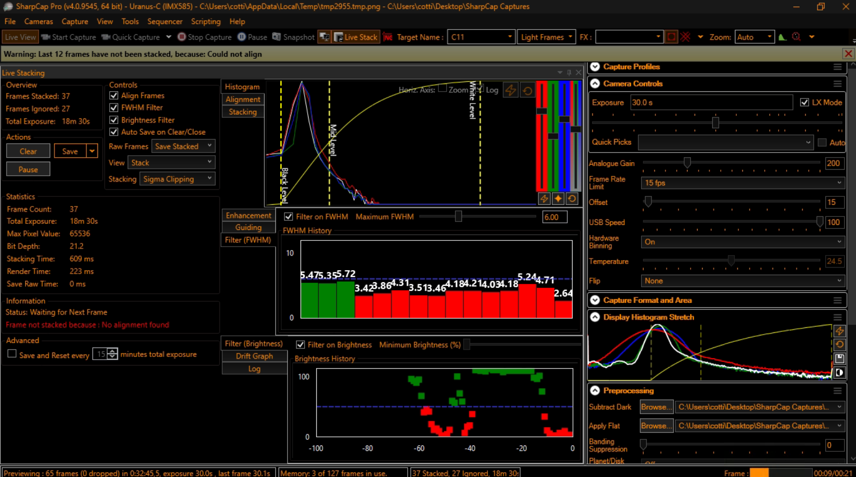

Ce soir, on stacke entre les nuages. Une petite bulle. Vous apprécierez l'impact du masque de chanfrein sur HIP115198 :D

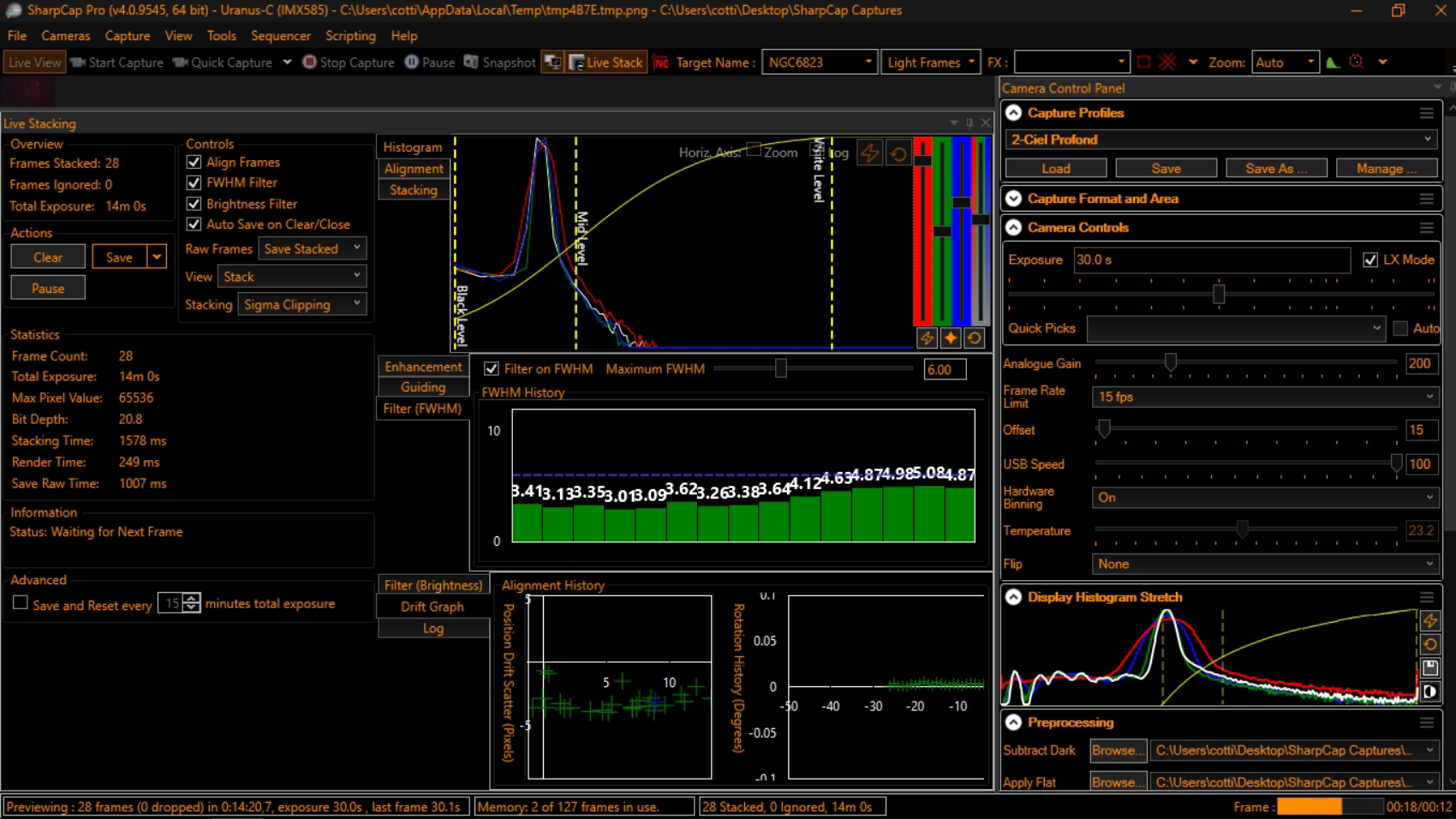

Les nuages sont partis.
Un petit test sur NGC6823. Magnitude 7.1, ca devrait être easy à sortir
Le setup a l'air de fonctionner du feu de Dieu:
- La FWHM passe par des des niveaux jamais atteints
- Pas trop de pixels chauds
- La monture a l'aire en forme
Par contre, je ne sais pas où j'ai merdé mais le résultat est bien nul
