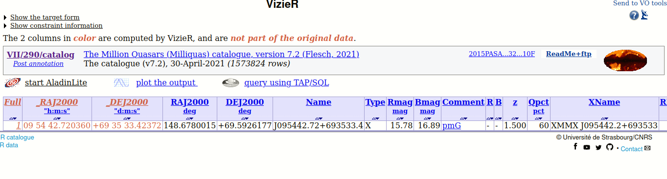

alors maintenant une image du mois de fevrier: 60x30s stackee, la celebre M82 que beaucoup ici ont deja dans leurs tiroirs.
Annotation:
pratiquement tous les objets sont invisibles sauf celui-la:
qui est tres au-dessus du bruit de fond.
Recherche VizieR qui donne:
alors la magnitude rouge est 15.6, objet beaucoup plus brillant que le precedent et z=1.5
A noter que la case X veut dire qu'il y a une source de rayons X associee (si j'ai bien compris)
Pas sur que ca l'identifie comme quasar strictement parlant.
C'est carrement a perpete:
Ce truc doit etre sur plein de photos du forum :D

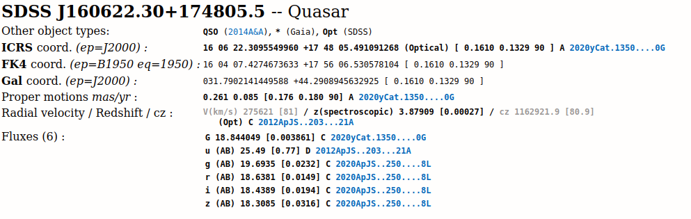

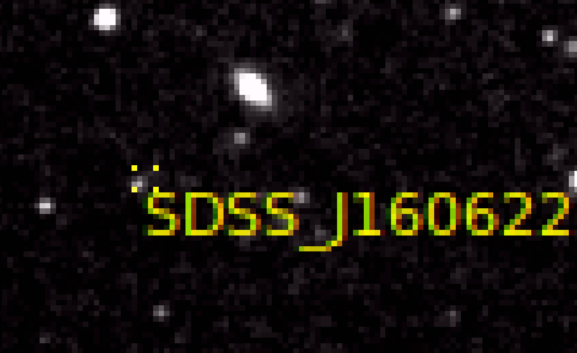

Message par Earendel » 20 juil. 2023, 13:49
Allez @mickyman23 , la peche aux quasars maintenant !
alors ASTAP+simbad donne une vingtaine de quasars dans le champ de ton image:
pas d'excitation, la plupart sont de magnitude au moins 20 :ninja: et ne figurent pas dans ton image..
Mais tu as celui-ci:
il est bien au-dessus du bruit et il n'y a pas d'etoile susceptible de jeter la confusion (cf simbad).
Et c'est une belle prise:
z = 3.88 :ninja:
la magnitude est 18.6 dans le rouge, c'est coherent avec ton image : ASTAP donne une magnitude limite vers 19 de ton image.
si le redshift est converti naivement en vitesse ca donne 275000km/s ...
vertige de l'imagerie du ciel profond que tout cela ...

Merci pour ton boulot @Earendel ;)
Si vélocité (faramineuse c'est presque la vitesse de la lumière :shock: ) de 275 000 km/s
= Distance PUREMENT Théorique de ....(roulement de tambours :ninja:)....12 Milliards d'années lumière... :think: :shock: :shock: :shock:
Bah mon cochon! :closedeyes:
