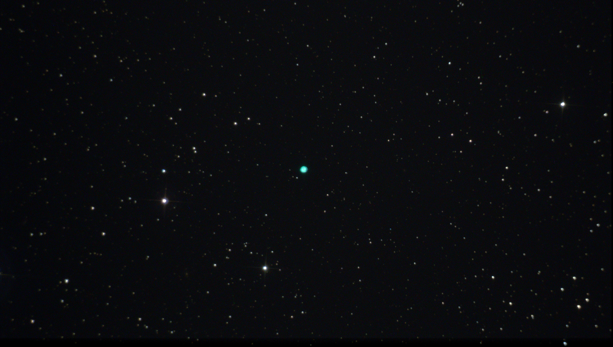

De retour de vacances voici donc les save as to seen alors NGC 6826 et 7662 se ressemble beaucoup sur ces photos ça manque de frames mais c'était un essai avec le bin 2

Bien M16 .
Pour citer un membre du forum il faut mettre @+xxx choisir dans la liste qui s'affiche ;)
Mettre les paramètres de capture , le nom de l'objet ..... c'est bien aussi
Il faudra peut être des flats ......
Va Bruno
Message par Micmac » 16 août 2023, 12:56
Ah ça commence à avoir sacrément de la gueule.
Effectivement y a certainement un poil à gagner sur m16 ou la map est pas top top.

Message par Bruno bakus » 18 août 2023, 10:14
Bon une catastrophe cet essai dans l'herbe 🤨😞
La mise à niveau de la monture en journée était plus que laborieuse, mon terrain est en grande partie en pente ...
Au fur et à mesure les pieds s'enfoncent, j'y ai mis des petites dalles (pas japonais) sous les pieds ça été mieux mais les pieds glissent légèrement donc ça fausse tout .
Comme ça bouge pas mal et beaucoup de rosée apparu rapidement :
J'ai mis quasi une heure à faire un alignement polaire puis ça pointe pas où il faut ...le plate solving ne marchait pas car l'écart était trop important...
Je finis par y arriver mais avec cette rosée et un set up pas stable l'image était dégueu.
Puis les nuages sont arrivés.
Bref une bonne soirée astro galère ça faisait longtemps 🤣😭😭
Je pense opter pour une isolation sous le set up posé sur la terrasse.
J'hésite entre acheter plus de plaque de mousse, découper des chutes de styrodur (polystyrène expansé) ou y mettre un gros tapis de multicouches dessous 🤷🤷
