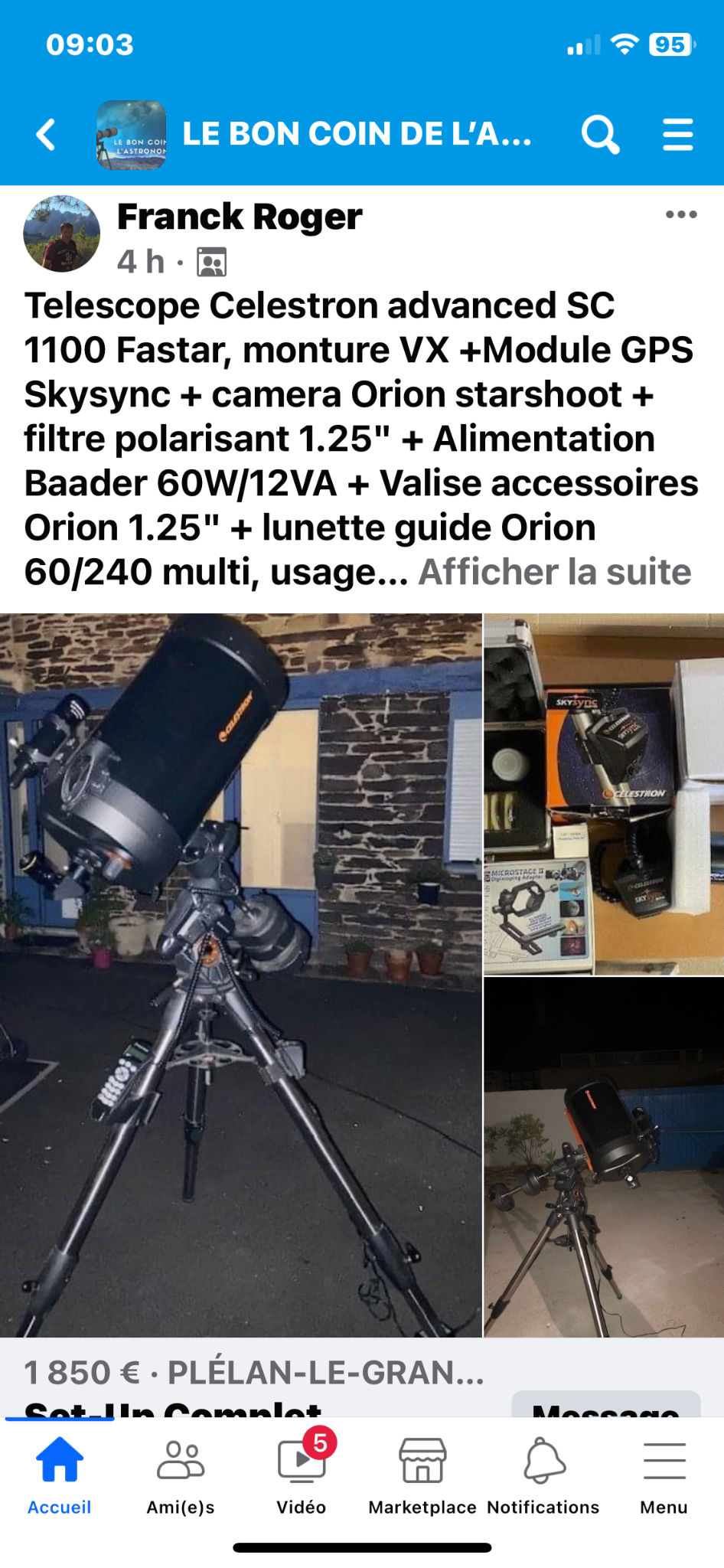

Sinon, j'ai vu passer ce matin sur FB (groupe le bon coin de l'astronomie en France), une offre avec un C11 XLT de 2019 à très bon prix
Quitte à avoir du diamètre...
Le C11 passe très bien sur l'AM5 avec un contre poids (Ch. de la Chapelle avait fait des images dans cette config St Veran à l'occasion de son test de l'AM5 - La chaine Astro)
