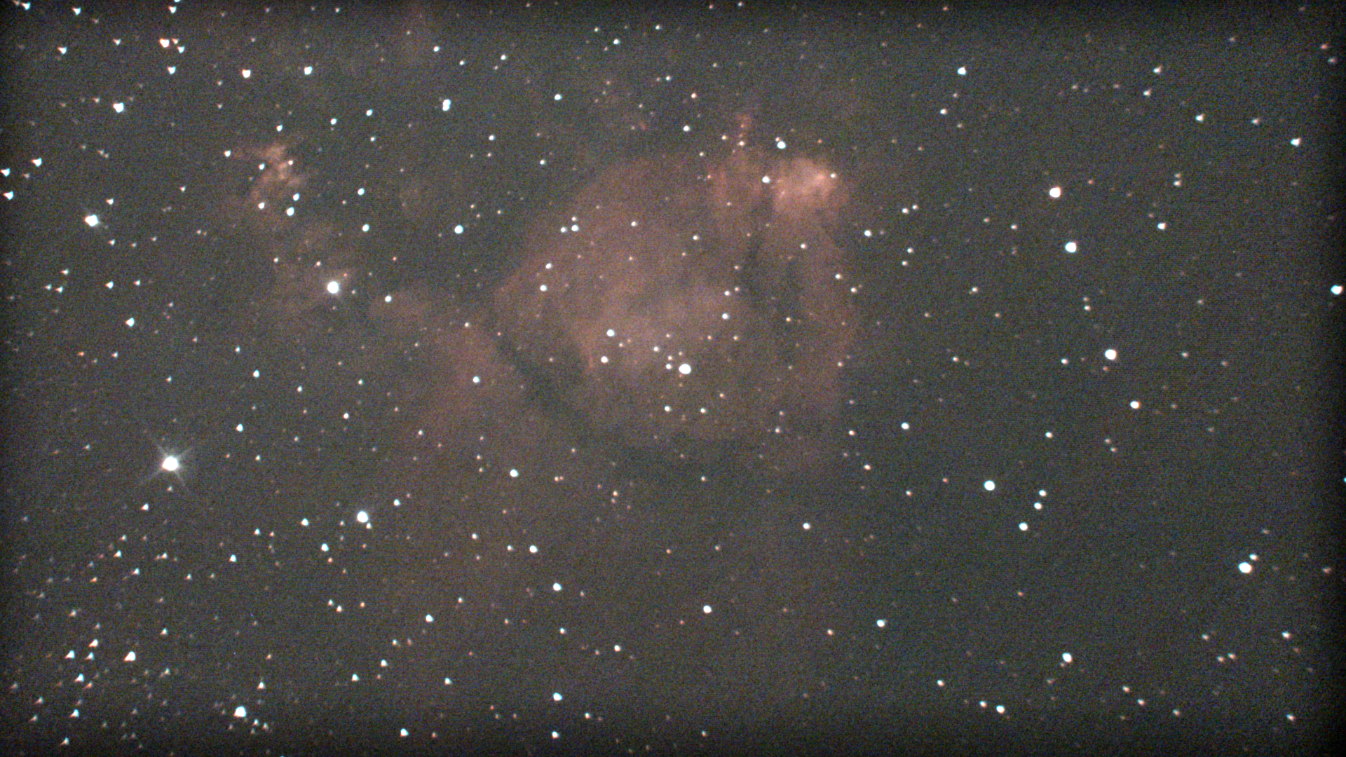

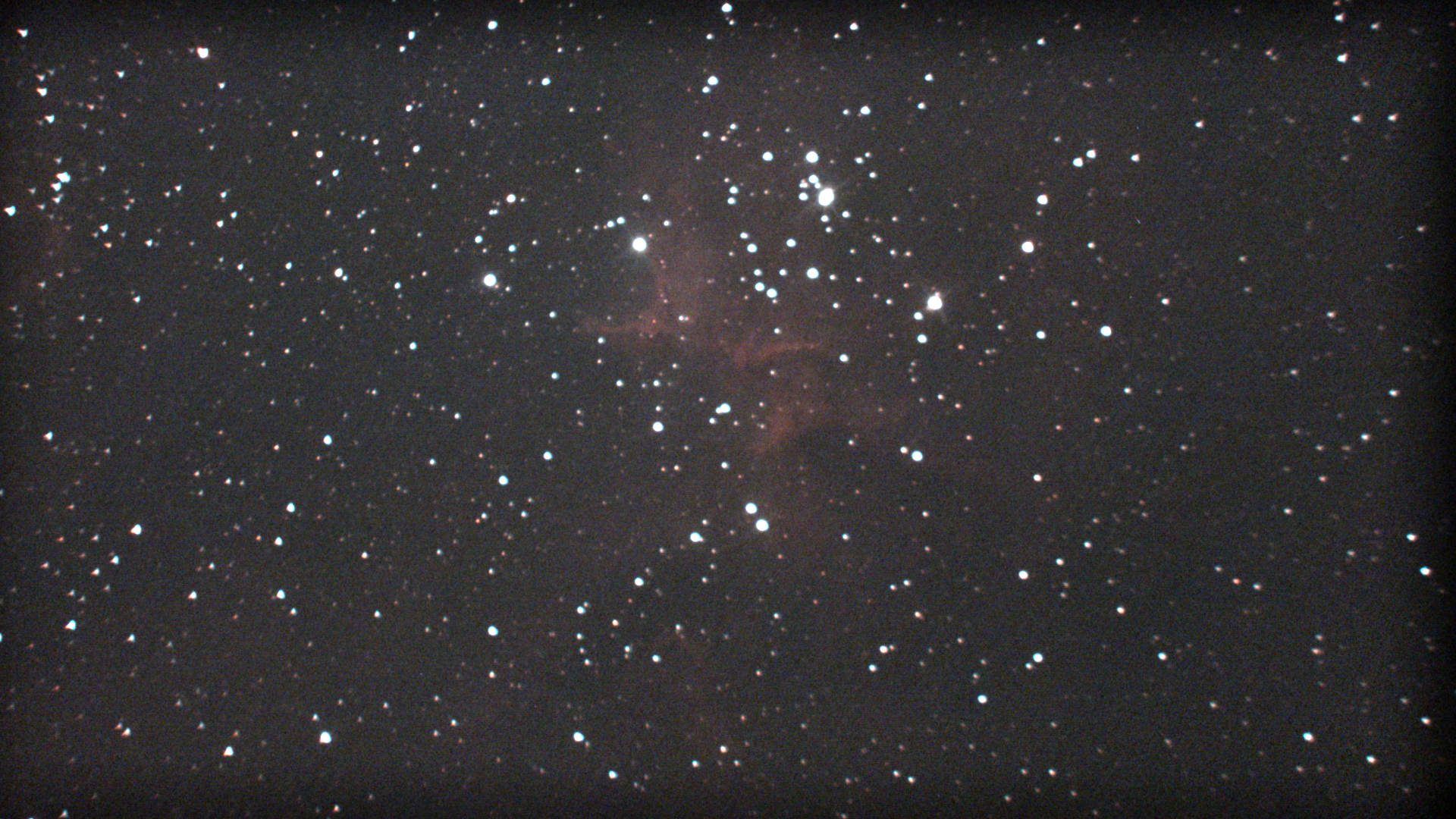

J'ai toujours le même problème quand je règle l'histo.
De nuit j'ai l'impression de les sortir claire et ensuite le lendemain je me rend souvent compte que c'est assez sombre. Il faut que je me force a tiré sur l'histo.
Et j'ai une question, pour les nébuleuse ou j'ai assez du mal a les voir avec 500/600 stacks. Est ce qu'en poussant a disons 1000/1200 stacks de 500ms je pourrais mieux les définir ?
Même si 1000 stacks ca serais long en faisant une pause toute les 10s pour recentré l'objet.

Tu as peut-être aussi un peu de marge sur le gain ?

Ah bin ça nous arrange pas si tu es déjà à fond sur le gain @MaxCoch .
Ma compréhension de ta situation c'est qu'il faut essayer de tirer encore un peu sur l'histo et puis si c'est déjà au max...la solution viendra ptet avec la table équatoriale qui te permettra d'allonger un peu les temps de pose , si je ne dis pas de bêtises.

C'est sûr que plus de poses c'est un meilleur rapport signal/bruit mais si l'objet dans le ciel est trop peu lumineux pour la config et les réglages ... un plus grand nombre de poses ne devrait pas suffire pour le rendre éclatant de lumière à l'écran
Peut-être que ça peut t'aider de repérer la magnitude des objets que tu images ; après diverses expérimentations, tu sauras que, par exemple magnitude 6, je sais que ça marche avec ma config, magnitude 10 pas la peine, je n'aurai rien de bon. (valeurs totalement au pif)

As tu calculé ta réduction avec ton RdF ?
Tu peux peut-être réduire un peu plus fort.
Autre piste, plus tu te rapproche du pole, plus tu peux allonger le temps, tu peux même essayer 1s. Bon ça n'aide pas pour les nébuleuses qui sont dans le sagittaire, mais bon... :closedeyes:
Et puis comme on l'a dit: tirer plus fort sur l'histo... et faire des flats te permettra de pousser plus loin...

Ok merci de vos réponses.
Plus qu'a faire des expériences la prochaines fois, entre les temps de poses et le nombre de stacks.
Apres je sais d'expériences que j'arrive a discerné les objet a maxi une magnitude de 12 (sans forcement la qualité au rdv), bien sur c'est plus compliqué pour les nébuleuses car pour les cherché en manu je les vois pas forcement avant de lancé le stack, et je me repère donc aux étoiles alentours.
Pareil je vais devoir refaire mes flats, ils datent de quelques temps déjà.

IC1805 en 500x500ms, ici j'ai visé la partie supérieur légèrement détaché
Et ici son centre en 500x500ms
Et enfin le centre d'IC1848 en 450x500ms
