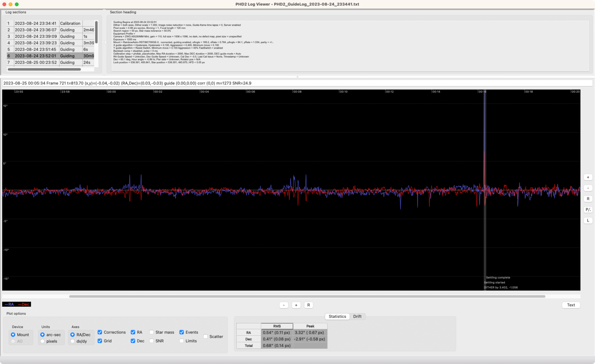

Je peux te proposer une méthode mais il faut quand même autoguider (sinon, comment connaître cette courbe...?).
- Tu mets en place l'autoguidage sans trop de prise de tête. Tant que ça guide à peu près avec PHD2, peu importe les perfs.
- tu laisses tourner PHD2 pendant quelques cycles de VSF
- tu fermes PHD2, tu ouvres son fichier log avec PHDLogViewer, tu sélectionnes à gauche la séquence la plus longue disponible dans le log
- clic droit sur la courbe de guidage, tu demandes l'affichage de ta session en "Raw RA", sans corrections donc.
(exemple d'une session d'une trentaine de minutes avec ma RST-135 pas très bien alignée, mais qui montre son importante erreur périodique)

Courage @Obititi lance phd2. J'y suis passé hier et franchement avec les bons conseils du forum ça se fait. Prévoit tout de même un peu de temps pour découvrir. Fait ça un soir ou le ciel est pas top.
Mais tu vois j'en ressors avec des données tangible de mon suivi et de ma mise en station. Ça change tout pour l'analyse.

Et pour avancer quand même, j'ai récupéré les logs de Sharpcap avec les décalages en pixels (= sec d'arc chez moi environ) que j'ai mis dans Excel.
Et j'affiche la courbe d'erreur : AD en bleu / Dec en orange (Rq.: j'avais exprès créé un défaut de mise en station pour que le graphique des croix soit visible dans Sharpcap et ne s'empile pas tout au même endroit).
Bon ... cette fois la, c'était des poses de 8sec (1 heure au total) donc un peu longues pour être précis mais ca me permet de dégrossir le truc en attendant mieux.
Me reste à regarder du côté des Transformées de Fourrier et ca devrait le faire.

L'analyse spectrale dans Excel confirme bien les fréquences principales (gros chiffres dans périodogramme), ca semble tenir la route :D
Pour l'instant, je ne sais pas à quoi correspondent les 3 en rouges de 1277, 958 et 766 secondes.
Mais j'ai vu sur Webastro des graph périodiques HEQ5 avec aussi une grande oscillation générale.
J'ai mis un coup de comparateur sur l'axe AD (même si j'ai pas de belle surface accessible) et j'ai réglé le serrage de l'écrou ou j'ai le moins de faux rond entre 2 et 4 centièmes.
J'espère avoir la possibilité ce soir d'enregistrer 1h avec des poses de 1 sec. Wait and see.
