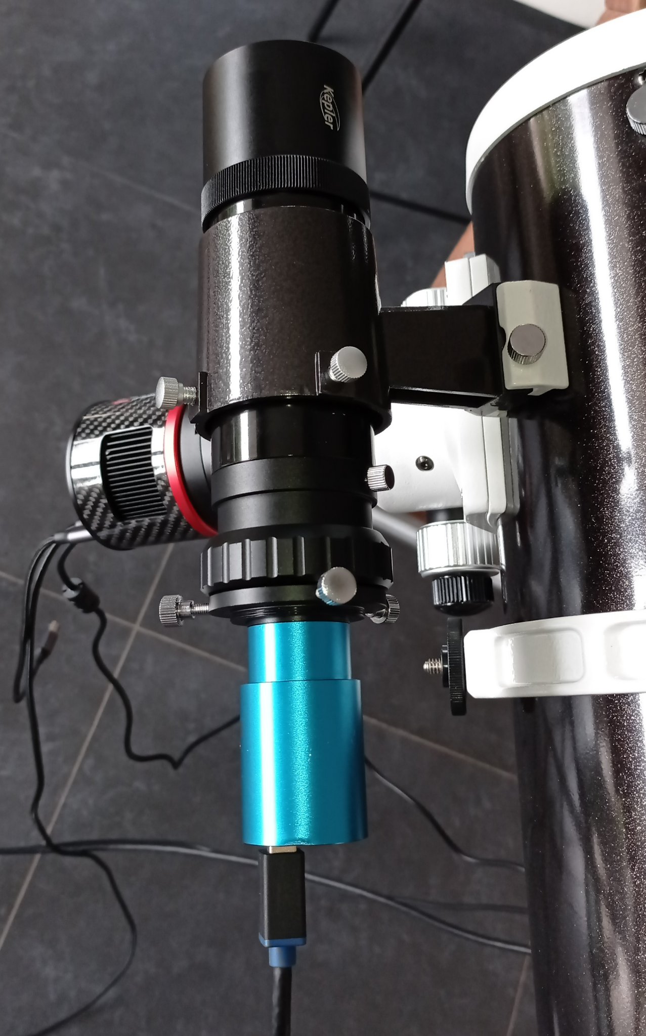

Le plus simple du monde pour l'instant, à la place du chercheur, la camera au cul avec juste le filtre AR Coating.
J'ai remplacé la vis 'ressort' du 3eme point de règlage par une vraie vis pour assurer une bonne tenue.
Je suis en train d'imprimer un masque de Bahtinov mais en général, quand je le fais à l'oeil, je suis vraiment pas loin de la vérité.

Message par clouzot » 29 sept. 2023, 16:54
OK. La MAP se fait sur l'objectif c'est ça ? Quand tu fais cette MAP, ça ne ferait pas "tourner" l'aberration style coma ?
(je pose la question car c'est la même chose avec le mini guidescope ZWO dont la MAP se fait en vissant-dévissant l'objo, avec ensuite une bague de serrage vissée façon contre-écrou. Et ça peut mettre l'objectif complètement de travers selon comment on s'y prend.

Message par Obititi » 29 sept. 2023, 17:10
Alors oui et non ... le réglage que tu dis existe bien mais il y a quand même aussi un réglage hélicoidale au niveau de l'occulaire.
Mais ... effectivement, j'ai utilisé le réglage dont tu parles pour 'allonger' le tube car la plage de l'hélicoidale était insuffisante.
Je vais donc y porter toute mon attention.
Un moyen de vérifier l'alignement ?

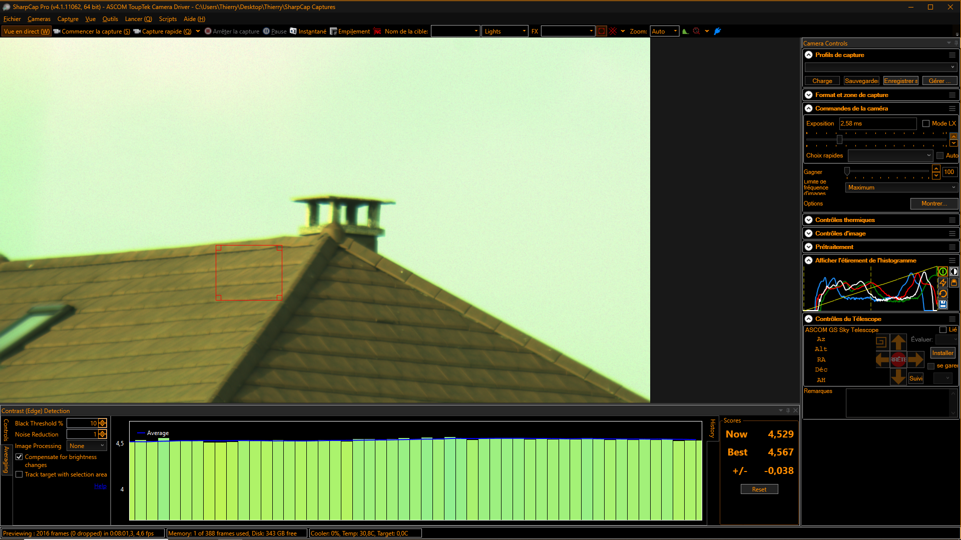

Pour compléter et donner une idée du rendu général, ci-dessous 2 images avec et sans un irCut (mis juste au bout de la lunette car je n'ai qu'un 2").
Avec le soleil changeant, difficile d'être très précis, je dois ajouter un peu de temps et refaire la MAP entre les 2 photos.
De près, y a une petite différence, mais c'est pas gigantesque.
Sans IRCut
Avec IRCut

Message par pejive » 29 sept. 2023, 18:25
Obititi a écrit :
29 sept. 2023, 17:47
Sans IRCut
Avec IRCut
pour comparer il faudrait aligner les pics R, V, B

Message par Obititi » 29 sept. 2023, 19:00
Alors la, un truc m'échappe :?
J'utilise une camera couleur pcq c'est ce que j'ai sous la main mais la question de base n'est pas le rendu des couleurs.
Equilibrer les couleurs ajuste la quantité de l'une par rapport à l'autre et donc la dominance des teintes Rouge, Vert, Bleu mais ne 'déplace' pas les pixels pour la MAP ?
Comment cela pourrait il jouer sur la focalisation des IR ?
Je viens quand même d'essayer en stackant, c'est impossible, il il y plusieurs pics et ils ne s'alignent pas en même temps.
C'est de toute facon à mon avis un truc impossible à comparer précisement, ca reste de toute facon très approximatif et empirique.
EDIT : question de noob ... comment tu alignes les couleurs sans Stacker ?
Dernière modification par Obititi le 29 sept. 2023, 19:36, modifié 2 fois.
Obititi
Messages : 551
Lunette guide / autoguidage / ir cut
Message par Obititi » 29 sept. 2023, 19:04
pejive a écrit :
29 sept. 2023, 18:48
La MaP est moins mauvaise avec le filtre
Je ne sais pas si c'est plus comparable de cette facon, l'exposition assombrie modifie la perception.
Les feuilles bougent, ou pas, c'est pour ca que je prends un toit.
Le cable n'est il pas plus net sur celle sans filtre ?
Messages : 11529
Message par pejive » 29 sept. 2023, 19:59
Je n'ai pas trop le choix avec mon horizon bouché :D
le câble est flou dans les 2 cas, car plus proche (50m) que les arbres (200m)
Aligner les couleurs c'est seulement pour comparer la couleur, pas pour la netteté; çà se fait à l'aide des 3 curseurs
