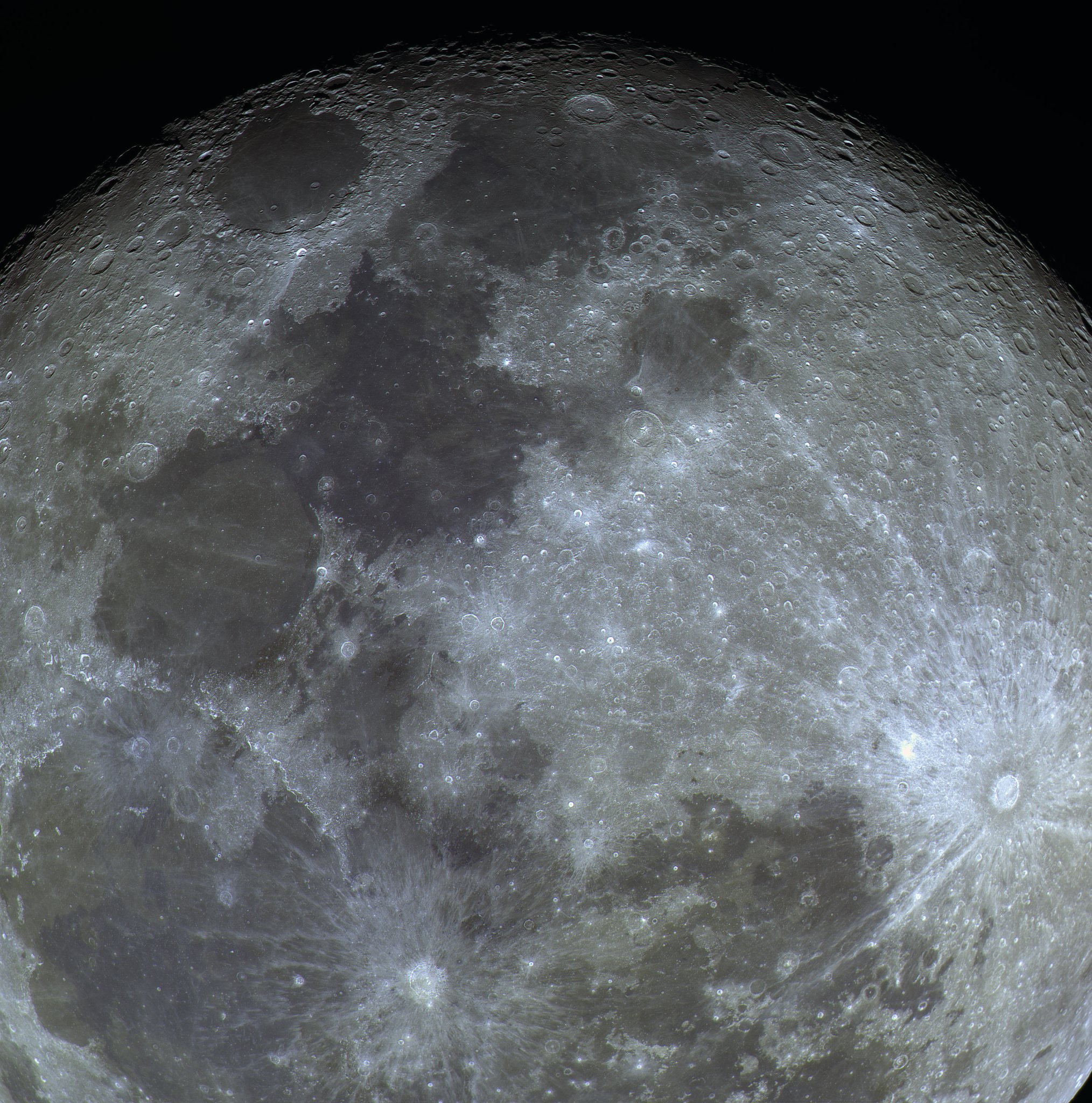

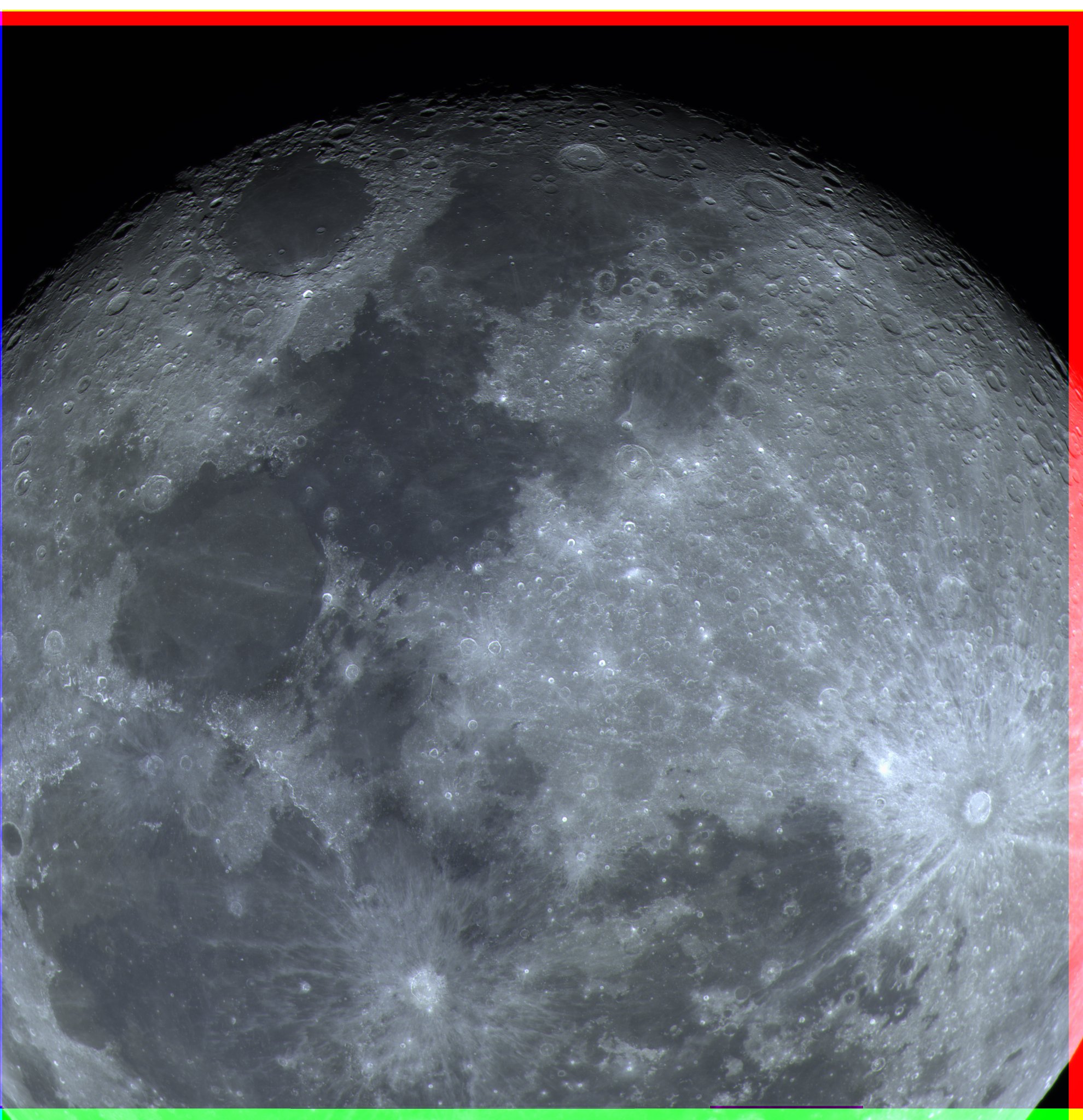

j'ai l'honneur et l'avantage de vous présenter ma première lune en SHO
repris un petit décalage de couche et poussé les curseurs
Dernière modification par Micmac le 01 oct. 2023, 18:07, modifié 1 fois.

merci mais en regardant de plus pré il y avait encore un petit décalage des couches
- Fabiolat74
- Messages : 9917
y as de l herbe qui poussent sur la lune ?
Elle a du detail mine de rien
- Messages : 7283
évidement, en plus en ce moment ils ont la flemme de tondre la haut
