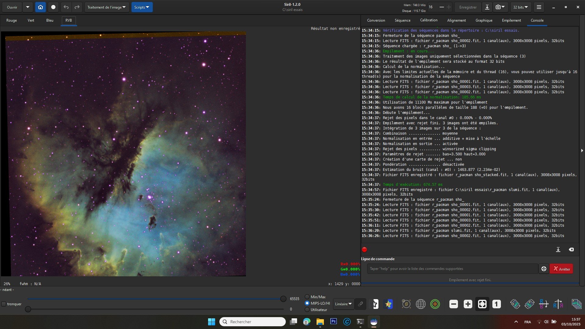

voici pacman sho, sortie siril, il y a presque plus rien a faire
