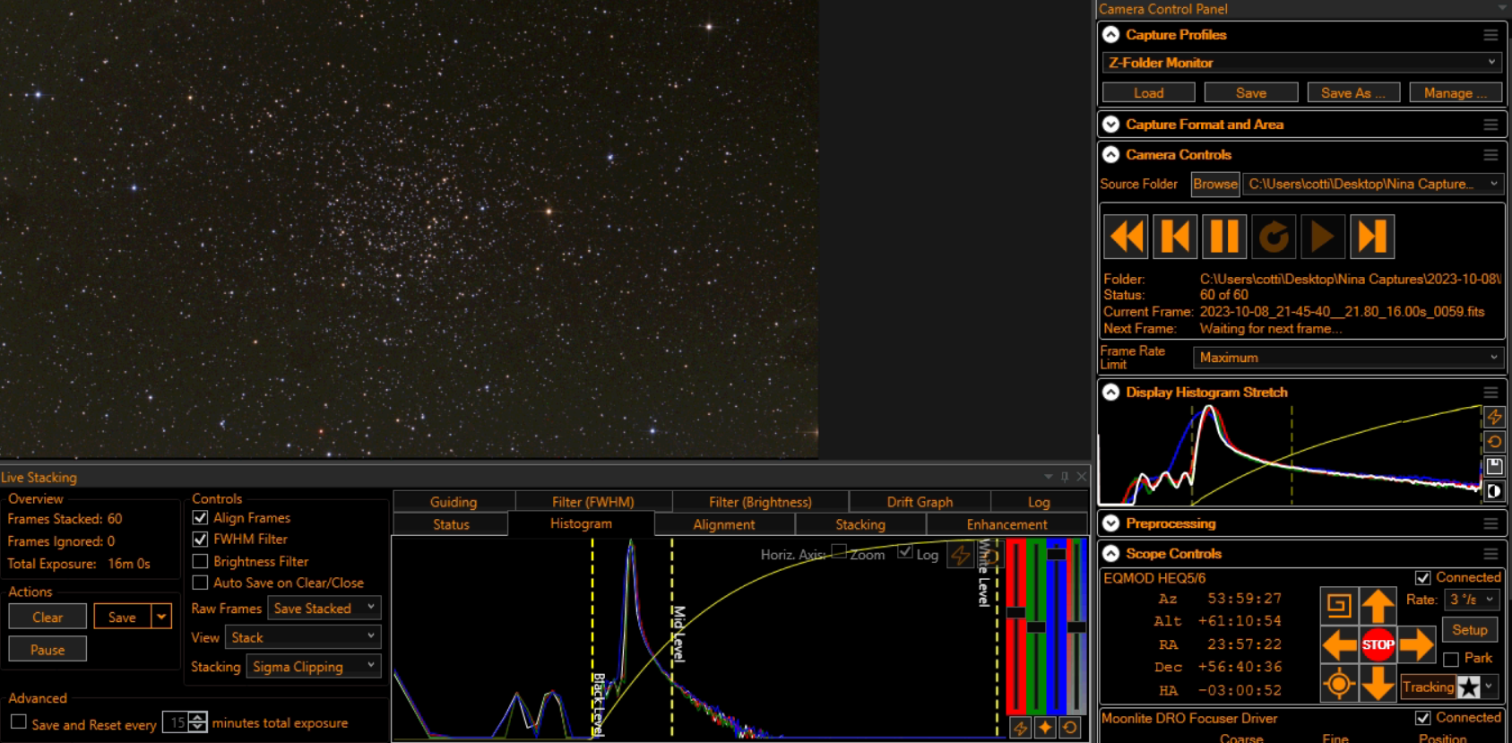

L'amas de la rose 60x16 sec IR Cut
Visuellement ça casse pas des briques, mais pour régler son setup j'ai pas trouvé mieux :D
