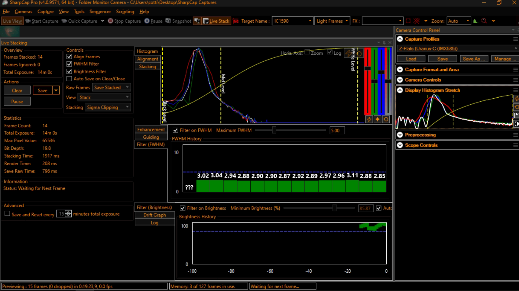

Message par ouiouiblog » 05 oct. 2023, 23:30
Un petit quizz pour les astrams qui n'ont pas de ciel ce soir (a priori ils ne sont pas nombreux).
Mais qu'est-ce qui a changé dans mon setup ? :D
Pacman 14x60 sec gain 200 L-Enhance
La VA à Oui-Oui
Message par Olivier-Fantasy » 06 oct. 2023, 00:40
Je ne sais pas ce que tu as changé, mais l'image est belle, et tu as une FWHM de fou, je suis jaloux !!!! 0.8 de résolution et une FWHM affichée à moins de 3 !! Cela te fait une FWHM réelle à moins de 2.4 !!!... Tu vis au Chili ? ;) Veinard !! :D
ouiouiblog
Messages : 1706
Localisation : 44
La VA à Oui-Oui
Message par ouiouiblog » 06 oct. 2023, 00:44
La FWHM s'est effectivement pris une bonne claque sur le crâne
Mais pas que :lol:
En fait j'ai juste suivi les conseils du forum et je me suis dégotté un correcteur de coma.
J'imaginais pas que ça avait un tel effet sur le piqué de l'ensemble de l'image :ninja:

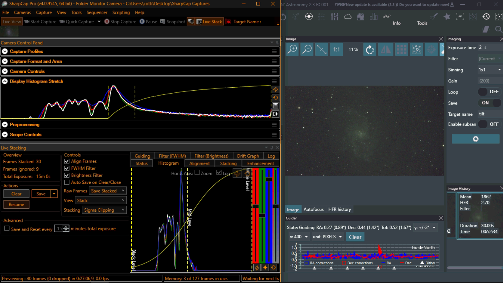

Message par ouiouiblog » 07 oct. 2023, 00:40
Ce soir, on fait des expériences :ugeek:
Je suis parti de la M33 de fcouma d'hier (qu'il trouvait médiocre ptdr)
M33 en 12 minutes (4x180 sec) de @fcouma à f4
Pour comparer, je sors ma 1ère M33 en 60x16 sec à f5 (15 min 44 ; il aurait fallu 19 minutes pour être rigoureux, mais bon)
Même si c'est sans doute l'une des meilleures M33 que j'ai sorti à ce jour, ca ne le fait pas du tout. Pourtant :
- Mon grand histo est bien centré, nickel. Théoriquement, je choppe tout ce que mon tube peut me donner.
- Ma FWHM est au top (autour de 3). Pourtant mes étoiles ressemblent à des shamallows si je les compare à celles de fcouma
Dépité mais vaillant, je lance un deuxième essais : 5x180 sec (15 min)
C'est plutôt mieux (ce qui brise toutes mes anciennes certitudes en matière de temps d'expo) mais ça reste quand même à des années lumières du résultat de fcouma.
Vous voyez des pistes de progrès envisageables ?
La VA à Oui-Oui
Message par Olivier-Fantasy » 07 oct. 2023, 00:59
ouiouiblog a écrit : ↑
07 oct. 2023, 00:40
Tu as plus de focale, donc un plan plus serré, donc des étoiles "plus grosses" (en apparence). Perso, je la trouve super, ta M33... Tu peux juste foncer un peu plus le ciel, avec ton histogramme (en suivant le tuto du site, normalement ça devrait se faire tout seul). Cela ajoutera du contraste - comme fcouma l'a fait aussi sur son image (because flats pas à jour, nous disait-il).
ouiouiblog
Messages : 1706
Localisation : 44
La VA à Oui-Oui
Message par ouiouiblog » 07 oct. 2023, 01:37
Merci @Olivier-Fantasy .
Honnêtement, je suis content de ma M33. Par rapport à ce que je sors d'habitude, c'est nettement mieux. Mais il n'empêche que l'écart est là.
Après coup, je voies que mon essais permet juste de conclure qu'un setup 200/800+2600MC sort de meilleurs résultats qu'un setup 150/750+585.
Avec ça, je pense que je peux m'autoproclamer "roi des enfonceurs de portes ouvertes " :lol:

Messages : 3762
La VA à Oui-Oui
Message par fcouma » 07 oct. 2023, 11:02
07 oct. 2023, 00:40
Je n’ai pas dis ça, je n'ai pas menti, la fwhm n’était pas exceptionnelle et tu vois que tout est relatif parce que tu trouves ton image moins bonne que la mienne alors que ta fwhm est excellente :closedeyes:
En fait ce sont les étoiles périphériques qui me posent problème (cause capteur APSC)
J'ai tendance à vouloir toujours plus :think: :mrgreen:
Ton image est très bien pour le temps de pose et pour un 150PDS + 585 et t conforme à ce que j’obtenais sur mon 150PDS avec ma 533
La 2600MC est une 16bits et même si elle a les mêmes photosites que la 533MC, ce n'est pas la même caméra, elle exploite a fond le Fullwell (voir video récente de CDLD48 qui compare pleins de caméras)
Pistes d'améliorations :
- Collimation ? Possible mais vu tes étoiles, je ne pense pas
- Caméra refroidie : vu le faible bruit thermique de ta 585, je ne sais pas si ça peut jouer
- Ciel bortle 7 : et ben en voilà une raison ;) (sans filtre)
- Et qualité des miroirs du 150PDS par rapport à mon ONTC (GSO) : tu pourras regarder dans mes photos faites avec 533MC + 150PDS + Maxfield et 533MC + ONTC F4 + Maxfield
