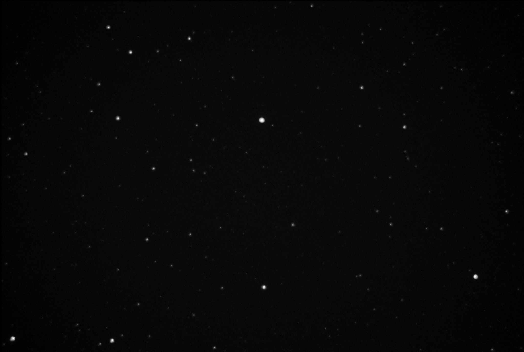

Le but est d'étudier la capacité de cette lunette à servir de chercheur électronique (OK je n'ai pas réinventé la roue :mrgreen: ) ou bien, on peut toujours rêver, d'imageur grand champ.
1ère difficulté: cette lunette est équipée d'une queue d"aronde au format des chercheurs classiques; dans mon cas sa fixation ne sera possible que sur le Mak 127SLT ou la lunette SV48; pour l'AR102/660 il faudra bricoler, car Explore Scientific utilise un modèle spécial de support :? (il faut faire une fixation sur la poignée)
Dans un premier temps j'ai fait une adaptation sur une queue d'aronde Vixen qui me permet l'installation sur une monture EQ :dance:

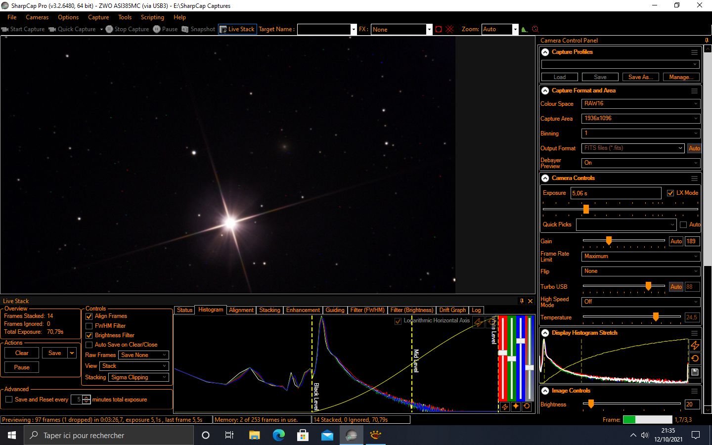

:arrow: Premiers essais avec l'ASI385 + filtre IR-UV cut
Exposition 5,08s /gain 160 /soustraction du dark
images "save as seen"
Beta And et NGC404
On obtient un champ de 2,2°x1,25° focale 188,5mm (F/D=3,6) échantillonnage 4,1"/pixel

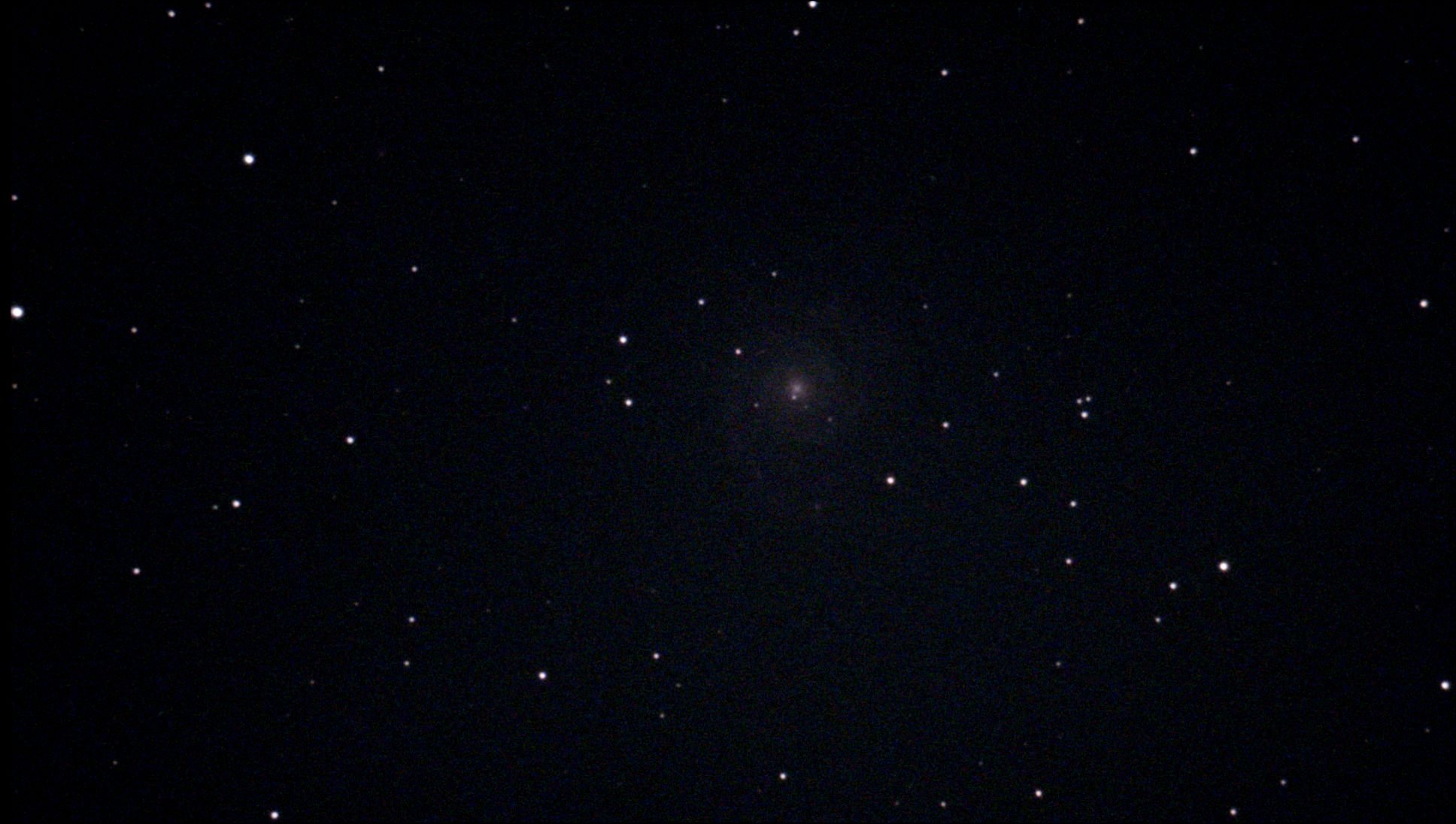

M31 j'ai voulu recentrer pour avoir M110, mais le haut de la fenêtre arrivait :(

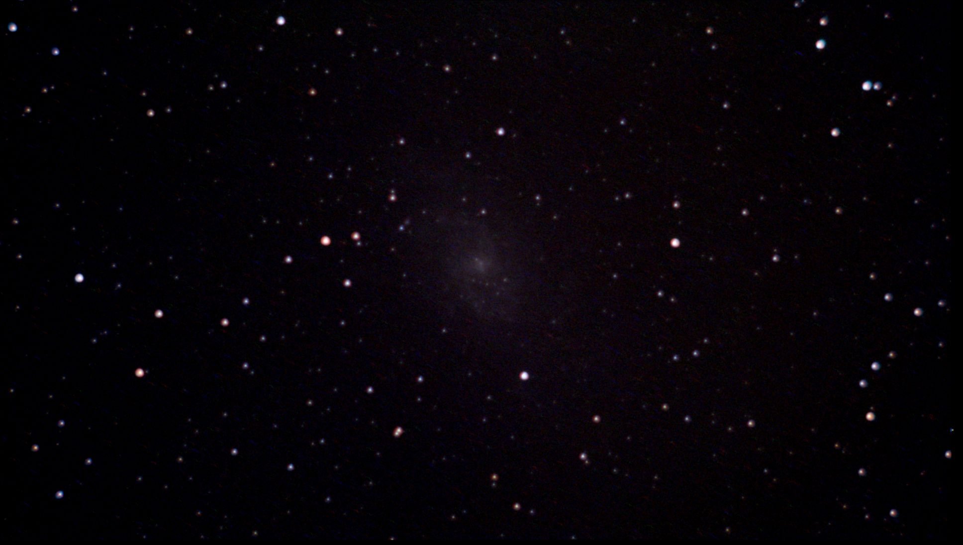

M33 il faut laisser mijoter longtemps, mais elle sort mieux qu'avec la 90/500 ou la 102/660

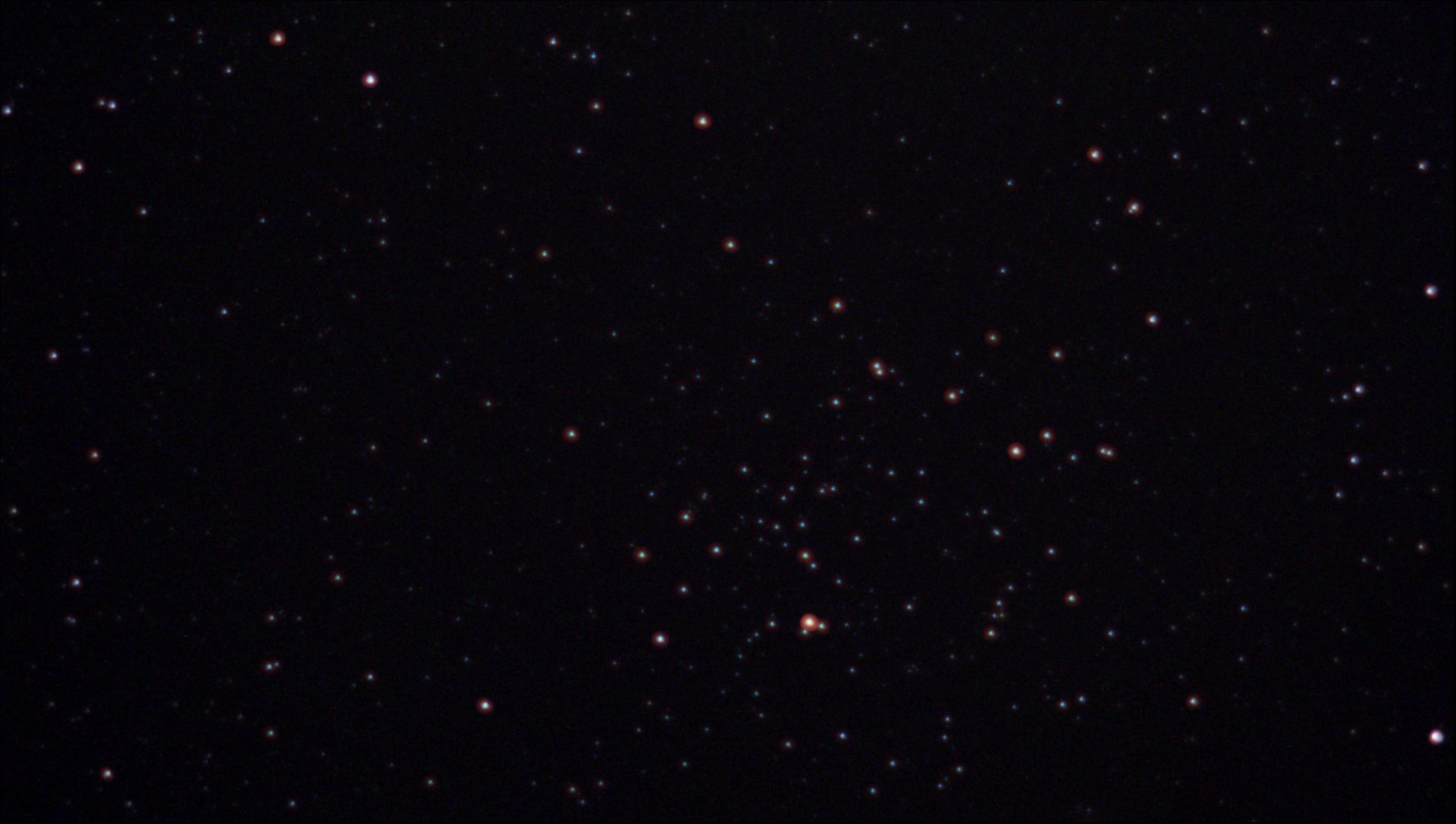

Test sur un amas: NGC752
La mise au point s'avère très pointue malgré le focuser hélicoïdal, à cause du chromatisme important.
Il suffit d'une fraction de tour pour avoir une image catastrophique
Après plusieurs essais je reste sur cette MaP:

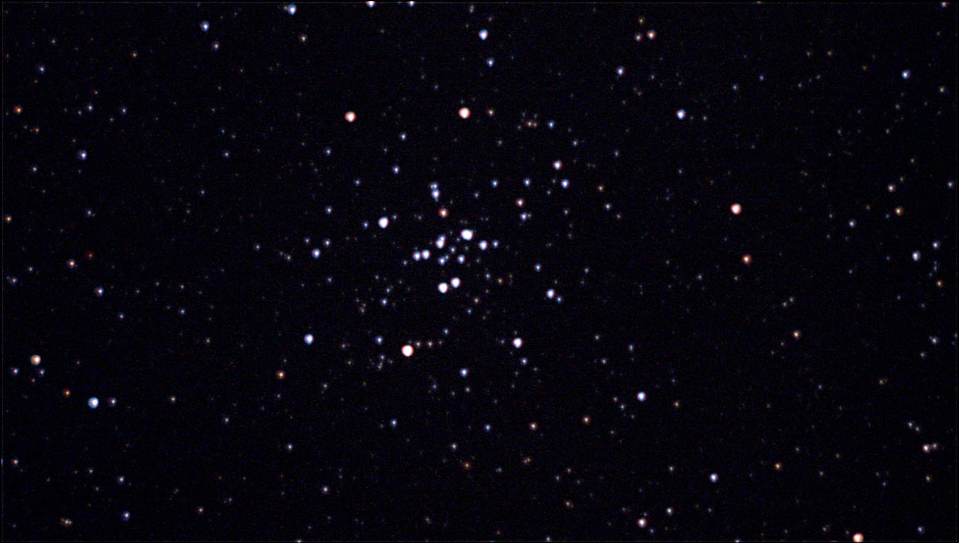

Contrôle sur M34

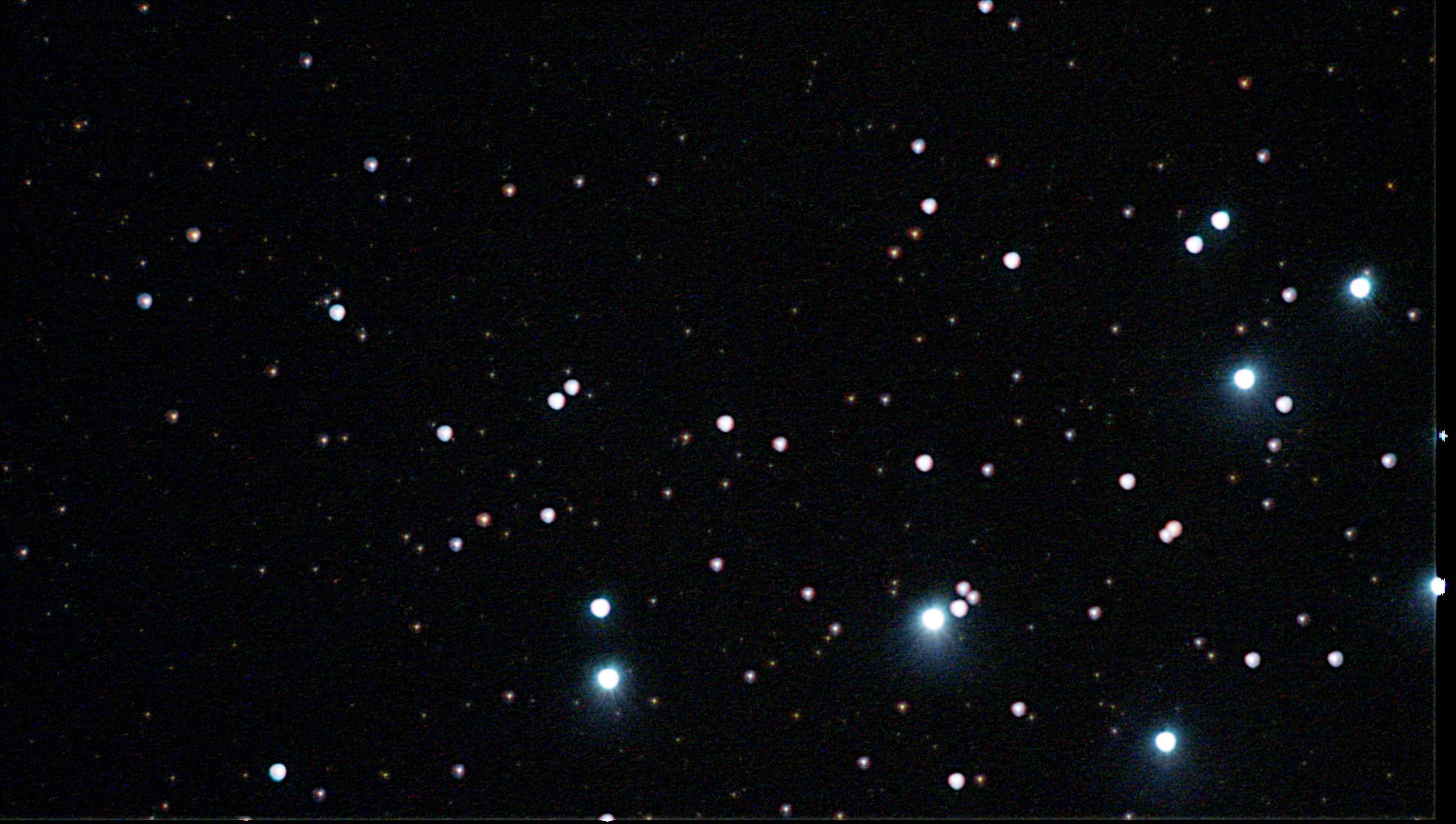

Les Pléiades rentrent juste dans le champ; on commence à voir les nébulosités

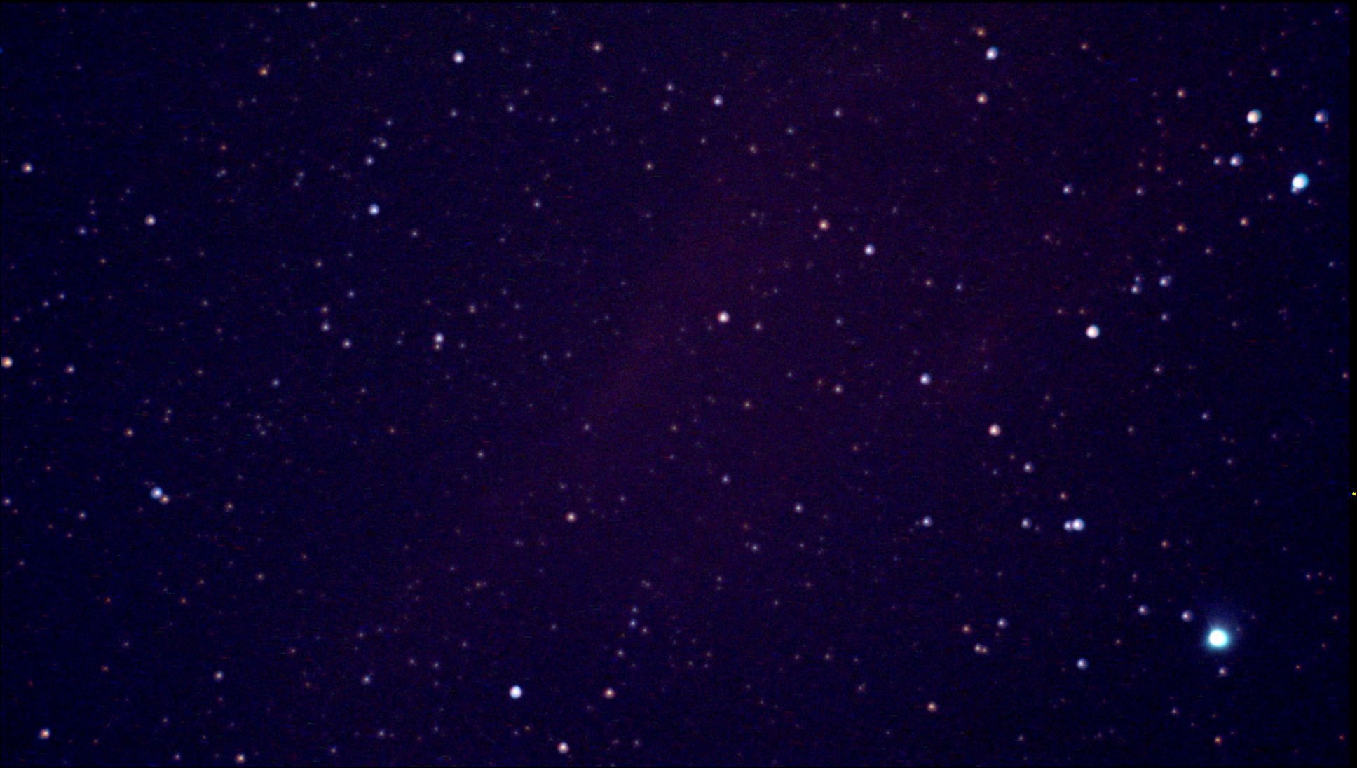

La nébuleuse Californie est à la limite de visibilité en travaillant les histogrammes

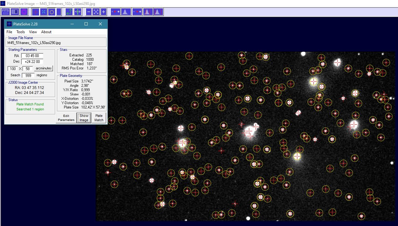

Platesolve accepte de solver les images mais peu d'étoiles brillantes "matchent" avec son catalogue; avec Astap évidemment c'est "not found" quels que soient les réglages
M34
M45
Platesolve : il se peut qu'il y ait 2 astéroides , mais certaines étoiles brillantes des Pléiades ne sont pas reconnues :(

Et,d'après ce qui se dit :D , le profil des étoiles serait convenable pour guider...
ouiouiblog
Messages : 1705
Localisation : 44
Test: lunette guide SvBony 50mm
Message par ouiouiblog » 10 oct. 2023, 13:24
pejive a écrit :
10 oct. 2023, 12:23
Le profil est même excellent pour guider :lol:
Plus sérieusement, je pense que ta mise au point n'est pas optimale. Ca me faisait pareil avant et puis je suis passé par un réglage FWHM sur Sharpcap, j'arrive maintenant à sortir des étoiles sans ce gros halo autour.
Messages : 8884
Message par soulearth » 10 oct. 2023, 14:04
@ouiouiblog , si le chromatisme est énorme, ce qui n'aurait rien d'illogique vu la conception, la mise au point parfaite est impossible a obtenir.
ouiouiblog
Messages : 1705
Localisation : 44
Message par ouiouiblog » 10 oct. 2023, 14:11
Oui, bien sûr, mais sans être parfaite, on peut faire mieux que les shamallows que montre Pejive. J'ai une FWHM entre 3.5 et 4.5 avec la mienne (sur Ceres-m) et je n'ai pas (plus) ces halos.
