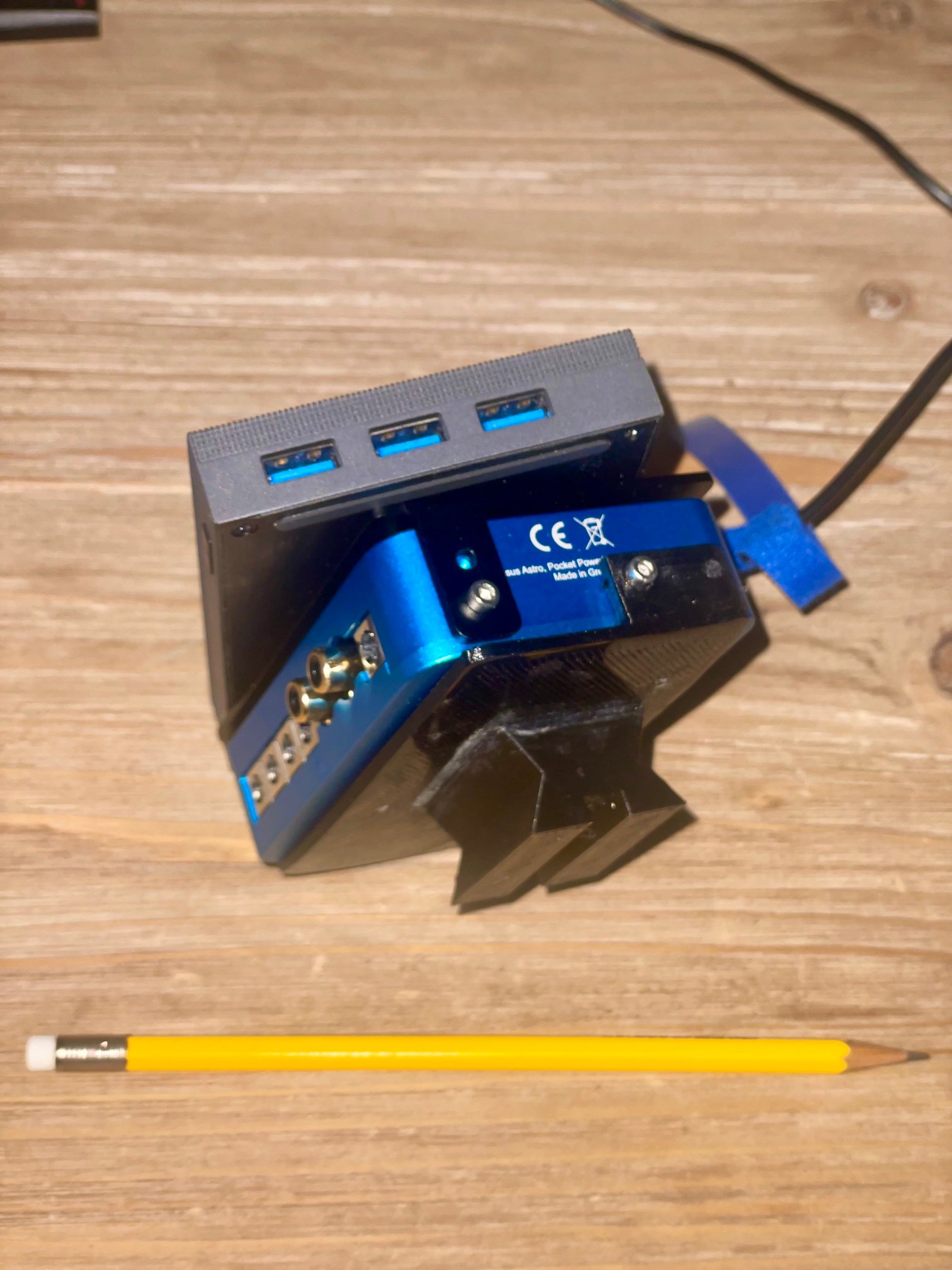

Voilà l'ensemble, avec l'empilement Pegasus Powerbox Advance v2 + mini PC à monter sur un unique support chercheur.
La pièce tenant la Pegasus a finalement été imprimée en deux fois : queue d'aronde puis plateau. Collage en mode je m'en-mets-plein-les-doigts à la cyanolite car je n'avais que ça. Pas la place de mettre en vissé. Les cotes de la pièce "plateau" sont vraiment trop justes pour la Pegasus, il faudrait l'agrandir un poil.
Paramètres d'impression : couches de 0.2mm, remplissage de 20%, tout en PETG Amazon Basics. La pièce "plateau" étant trop grande pour la zone d'impression de ma MicroDelta (ø120mm max !) j'ai dû la raboter un peu dans les coins. Temps passé : 20 minutes pour la queue d'aronde, 55 minutes pour le plateau qui a été imprimé à plat et non sur la tranche. Je m'y suis repris à deux fois sur le plateau, à cause de soucis d'accroche de la première couche : difficile de passer de 10 ans de PLA ou d'ABS à un nouveau matériau !
Outre ma piteuse impression 3D, le mini PC est fixé sur le dos de la Powerbox avec le kit métal fourni par Pegasus (et qui ne convient pas super bien à mon Mele 3C, les trous ne sont pas alignés, mais ça va se régler)
Une autre option aurait pu consister à fixer le Mele avec une impression 3D, mais comme cette petite machine chauffe bien, j'ai préféré la fixer avec la pièce en métal Pegasus qu'avec un plastique susceptible de se déformer à partir de 60-70°C. On aurait aussi pu penser à deux pièces métalliques Pegasus montées tête-bêche, mais je n'en avais qu'une dans le colis.
Gros défaut du montage tel qu'il est, mais qui vient d'une erreur de conception de la part de Pegasus : tous les marquages disant où se trouve l'entrée 12V et la sortie contrôlable sont sur le dessus du boîtier, donc désormais invisibles. Et j'en connais qui ont cramé leur PowerBox en se trompant de prise, justement... :whistle:

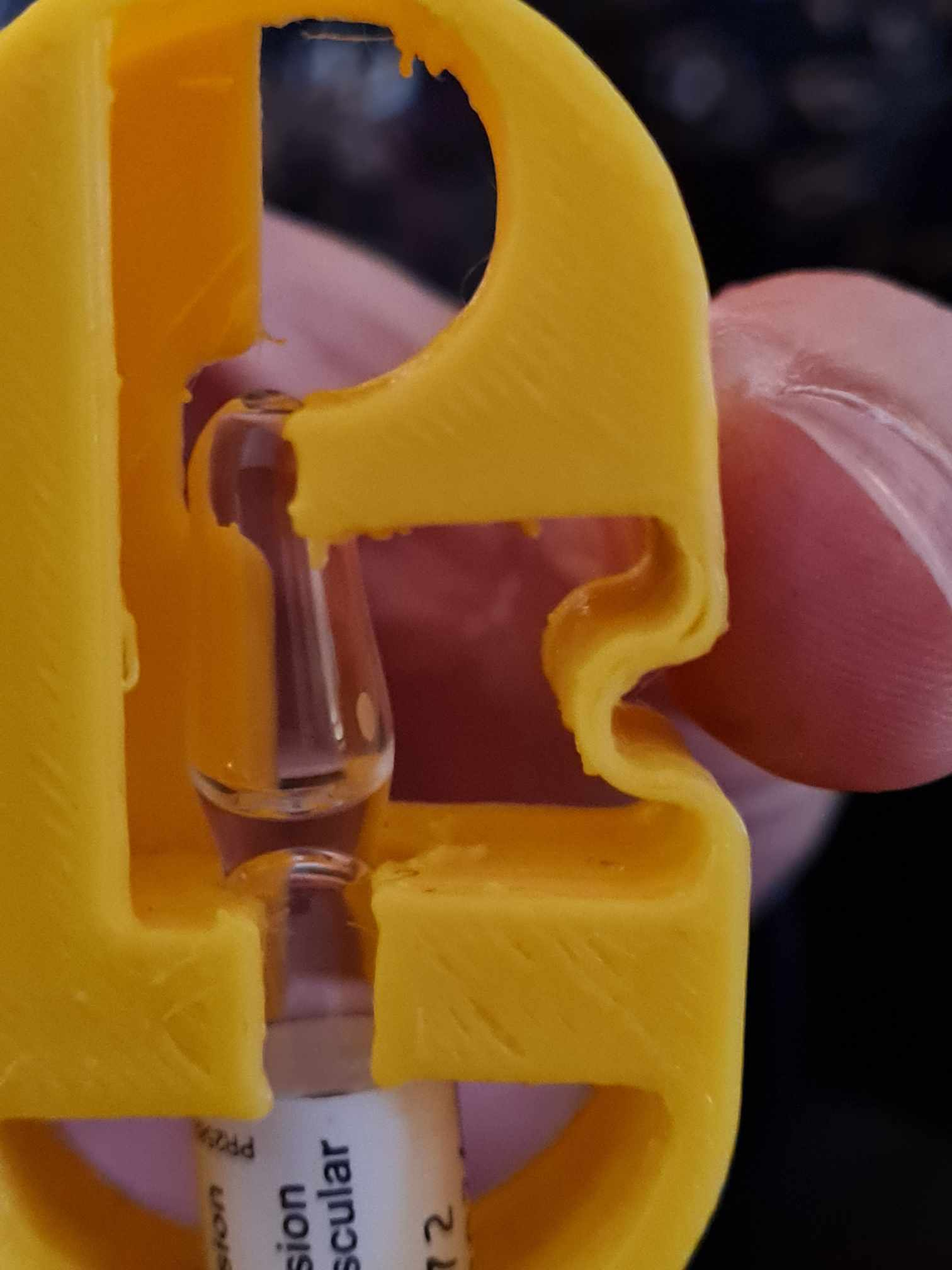

juste en passant
voici une imprimante mal réglée
