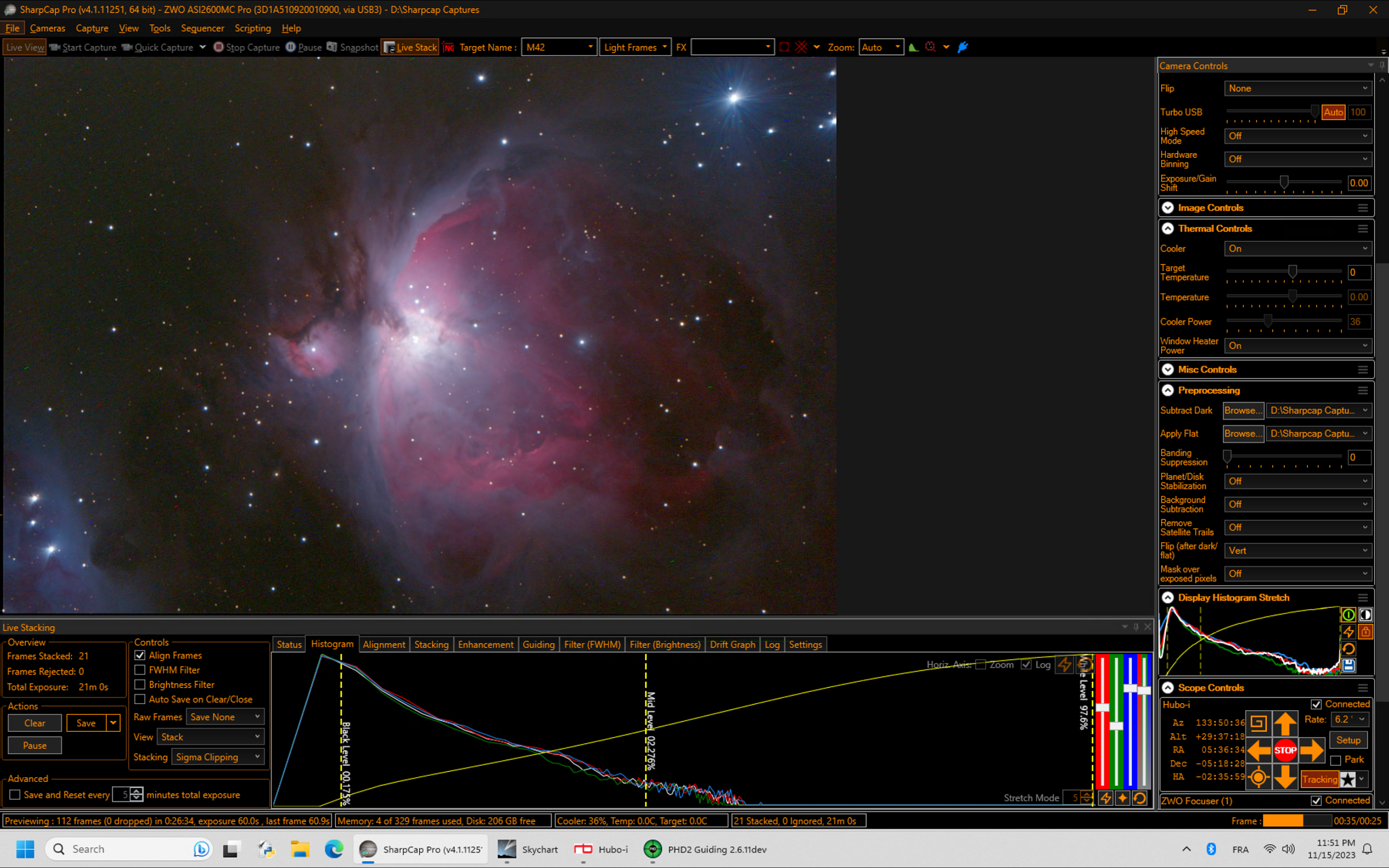

Message par clouzot » 16 nov. 2023, 00:30
Comme @mickyman23 , du VA sur le pouce avec un système classique :
Le petit C6, la grosse 2600 couleur, pas de darks car Sharpcap a décidé de changer la résolution des caméras ZWO depuis la dernière version (j'ai mis un bias synthétique à la place), et des flats.
Le souci des C6, ce sont ces artefacts en forme de "boucle" dus à des réflexions dans le baffle. Sur un objet pareil, c'est un festival. J'ai donc tenté un flocage temporaire à coup d'un tube de velours noir inséré dans le baffle du primaire, sans ouvrir le tube et sans le coller. Je voulais voir si ça réduit les artefacts, résultat : ça les réduit... et ça en crée d'autres :ninja: (en particulier un vignetage encore plus sévère que d'habitude).
21x60s sur un M42 facile (objet le plus stacké depuis mon balcon, j'ai vérifié). L'homme qui court s'est échappé et est en train de sortir du cadre.
Le "stretch mode" permet de décramer en partie le coeur, fort pratique ce système.
Message par Caprice » 16 nov. 2023, 01:47
16 nov. 2023, 00:30
Très intéressant ça, de quoi s'agit-il ?

Message par clouzot » 16 nov. 2023, 09:51
16 nov. 2023, 01:47
16 nov. 2023, 00:30
Le réglage en bas à droite de l’histo. Ça change la courbe qui permet d’étirer le stack. Plus c’est haut et plus les basses lumières sont renforcées, tout en rabotant les hautes lumières. Il faut se mettre en mode « mini histo » automatique (bouton cadenas) pour réellement en bénéficier
