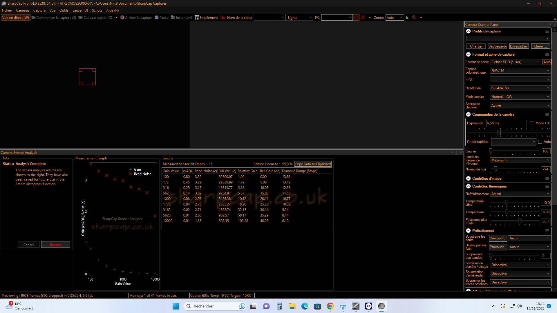

J'ai enlevé ma RAF et mon réducteur de focale pour refaire le test mais les résultats sont exactement les mêmes...
Et malheureusement après avoir eteind et rallumé Sharpcap/Caméra, rien de mieux...
J'ai egalement refais l'analyse en RAW8 au cas ou mais non plus (c'est précisé de faire raw8 et raw16 dans la notice de Sharpcap)

Message par Olivier-Fantasy » 15 nov. 2023, 13:33
verbalistique a écrit : ↑
15 nov. 2023, 13:20
Habituellement, on fait l'analyse capteur directement sur la caméra (donc détachée du reste de ton matériel, avec une source lumineuse fixe devant, comme ton écran à flat).
Mais je ne pense pas qu'il y ait un rapport avec le reste. La recherche du gain se fait direct dans le ciel (de nuit, bien sûr !! :P )... Je ne sais pas ce que tu fais, mais ça ne ressemble pas aux manips décrites en haut de page - mais si ça se trouve, je n'ai pas bien compris et je laisse les "pros" te répondre ;)

Par contre dans le sujet CN on voit qu'il y a un réglage de HCG (c'est souvent automatique chez les autres marques, ZWO, Altair etc). Vu ta courbe tu as dû utiliser le mode "low conversion". Passe en mode "high conversion gain" si tu y as accès dans le pilote ? C'est ce qui fera baisser le bruit.
Messages : 9172
[Tuto] Trouver son gain et son exposition en quelques clics
Message par soulearth » 15 nov. 2023, 13:48
@clouzot tu as l’œil !
@verbalistique à partir de ta capture, j'ai bien l'impression que tu peux activer le HCG manuellement. Ce serait déjà une grande avancée ^^ ( tu passes en HCG et tu y restes en permanence )
Regarde donc ce que j'ai entouré en rouge.
Tu devrais ensuite avoir des valeurs plus conformes à ce qui est attendu de ce capteur.

Il y aussi un réglage "low noise" qui est différent du mode LCG.HCG, y as-tu accès ?

@clouzot chapeau l'ami! En effet avec le driver directshow j'ai accès à ces options:
Je reverifirai ce soir si j'ai ou pas le niveau de noir avec le driver ASCOM !!!
En tous cas merci!!!! Ça avance avec vous!!!! (J'avais mailé les résultats de l'analyse capteur a Risingcam qui m'avait répondu que tout était normal...)

Message par verbalistique » 16 nov. 2023, 10:31
ALLÉLUIA !!!! Bien joué messieurs vous avez tapé dans le mille!!!!!
Je pense que mon capteur va bien!!!!
A vous de me confirmer mais les chiffres correspondent maintenant aux courbes attendues pour la 2600!
Voici les analyses, j'ai fait les 3 options restantes !
Mode normal HCG:
Mode low Noise HCG:
Par contre côté Brain et colorline... toujours pas...
Du côté du driver ASCOM, je n'avais pas beaucoup de temps pour moi, alors le peu que j'ai cherché je n'ai rien trouvé concernant le réglage d'offset(niveau de noir).
@clouzot , peut être as un lien vers la discussion de l'analyse de capteur via ASCOM avec Risingcam/Toupek?
Je tiens de nouveau à vous remercier pour toutes ses infos et cette bienveillance !!!! MERCI MERCI MERCI

Alors, je ne suis pas "pro" pour ce genre de chose, je ne m'appuie que sur mon expérience personnelle... mais... je trouve tes analyses hyper bizarres (peut-être que c'est le capteur qui est comme ça, mais je n'ai jamais vu ça).
1/ Tu voudrais trouver ton "gain unitaire" : il faudrait regarder quel gain tu as en face du résultat "1" dans la colonne "e/ADU"... Mais sur tes analyses, rien ne monte jusqu'à "1" (et ça devrait, normalement, et même dépasser, en plus comme en moins).
2/ Tu as fait "deux analyses" (WTF??)... Je ne comprends pas le concept : on analyse son capteur. Point. Il n'y a pas besoin de le refaire. Le moment où tu passes de HCG normal à "low noise" doit se voir sur ta courbe de résultat (regarde les graphiques ZWO, pour comparer, c'est le même capteur). Pas besoin de le refaire... Et, de toute façon, que peux-tu bien faire de différent d'une fois à l'autre : tu mets ta source de lumière face caméra. Tu règles la luminosité pour être dans le % requis (faut que ça passe au vert, pour pouvoir lancer l'analyse)... et tu lances l'analyse. C'est tout. On ne touche à rien, c'est le logiciel qui s'en charge.
A la fin, tu as ton analyse.
3/ As-tu redémarré SC afin de faire la dernière copie d'écran ? Car on voit encore le message "Faites votre analyse capteur" (mais si tu l'as bien faite, tu ne devrais pas avoir ce message)...
4/ Quand tu cherches ton gain et ton expo, tu suis le tuto détaillé en 1er message de ce "sujet", donc tu ne peux pas être à 1000ms d'expo et zéro de gain (marqué "100" pour ta caméra, mais on voit qu'il est tout à gauche du curseur).
Tu devrais voir sur ton analyse où est ton "gain unitaire" (en face du fameux "1 e/ADU"), puis choisir ton expo, genre 15s... lancer les poses sur le vrai ciel, puis te mettre sur "Smart Histogram", etc. et voir ensuite où est ta courbe (bref, le tuto ci-avant).
Il me semble qu'il faudrait déjà que tes analyses aient fonctionné. Peut-être que le driver de cette marque pose souci ? En tous cas, c'est inhabituellement compliqué (moi qui ne suis pas doué, j'ai fait ça facilement : te dire ! ;) )...

Message par soulearth » 16 nov. 2023, 11:36
16 nov. 2023, 10:46
On fait face à un cas un peu particulier ou le pilote est bancale, limité, mal branlé ( aux choix ). Tout l'enjeu ici est de trouver le "mode" ou on sera dans des conditions de fonctionnement les plus adaptés possible. Tant pis s'il faut fixer les paramètres à la main.
16 nov. 2023, 10:46
Pas sur qu'il faille se référer à nos bonne vieilles habitudes. Chez Zwo non plus le "gain unitaire" n'est pas atteint.
Graph pour Zwo:
Graphique coté player One:
En normal mode:
En low noise mode:
En l'occurrence il va donc falloir s'adapter un peu aux spécificités du capteur.
Mais s'il faut faire comme les copains et se caller au moment ou le HCG s'active normalement tout seul, ca tombe grosso modo vers 0.2e-/ADU. Ce qui donne entre le gain 100 et 150 sur sa caméra.

C'est quoi la difficulté avec l'offset ( niveau de noir )
C'est pas le truc que j'ai entouré ?
Sisi, mais là c'est avec le pilote DirectShow. Avec le pilote ASCOM (fortement conseillé), le réglage n'apparait pas et doit se trouver ailleurs (car il existe depuis NINA qui accède à la caméra via ASCOM)

Message par verbalistique » 16 nov. 2023, 19:23
16 nov. 2023, 10:46
oui en effet c''est parce que j'avais lu dans la notice de sharpcap que l'analyse ne serait que meilleure si on faisait l'analyse en 8 et 16 bits...

Message par verbalistique » 16 nov. 2023, 19:24
16 nov. 2023, 10:46
oui j'avais bien tout redemarré, la capture est trompeuse !!!!
