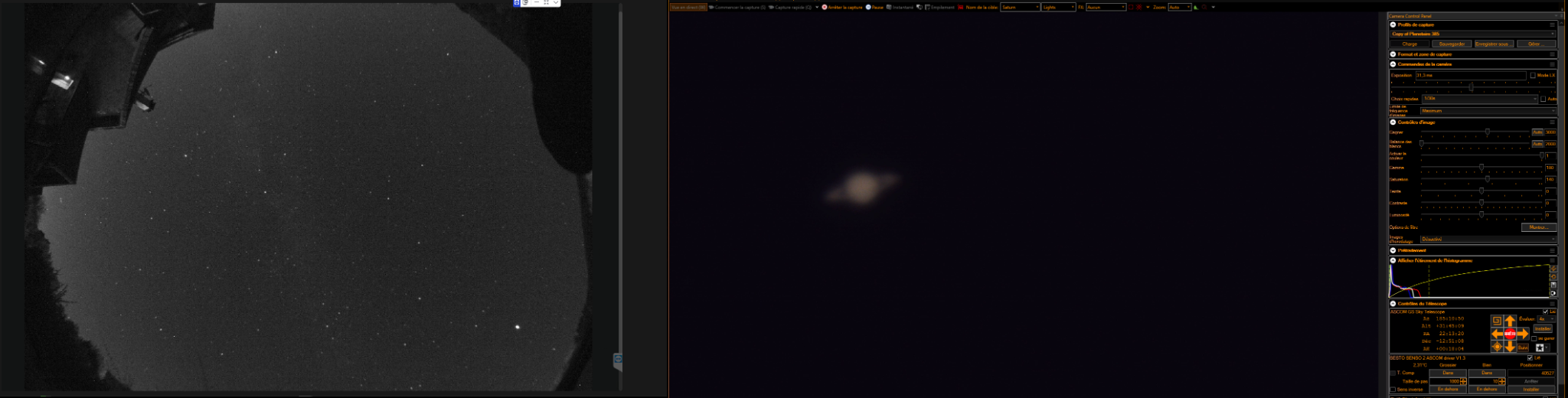

Ne pouvant en rester là, c'est reparti pour tenter d'attraper Saturne qui se fait désirer.
Certes elle n'est pas très haute, juste au dessus de la montagne qui rayonne tout ce qu'elle peut de perturbations mais je doit pouvoir faire mieux.
J'ai tenté, les temps plus courts, le gain plus fort, les deux, aucun des deux mais rien de probant encore
Je recommence avec plusieurs séries
15ms, gain 3000/5000
7ms, gain 3000/5000
30ms gain 3000/5000
Qu'est-ce que ça gigotte dans le coin :D
Celui-ci est prometteur :pray:

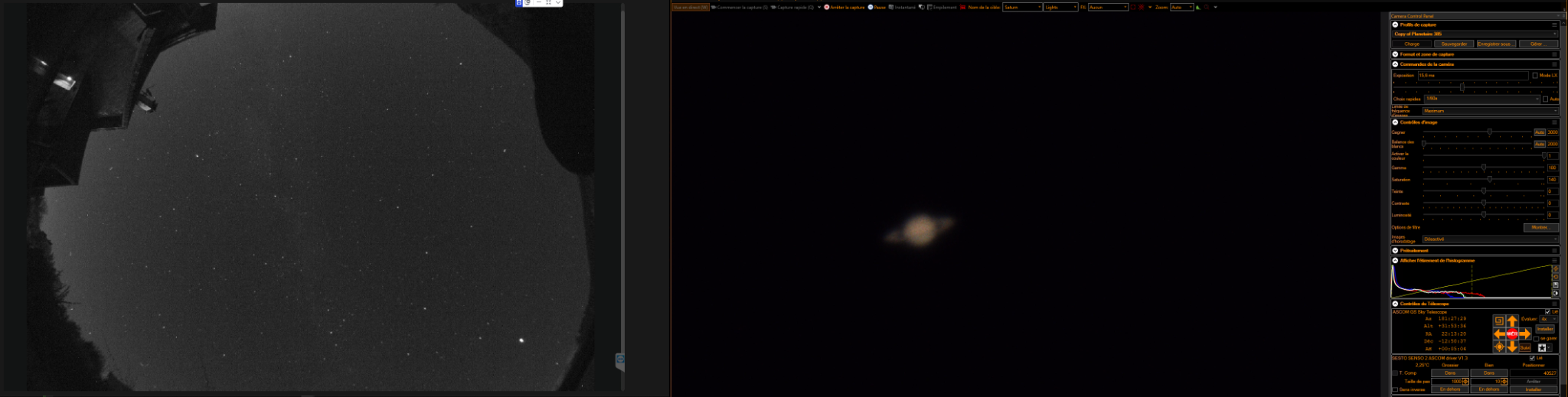

Le planétaire de Caprice au newton
Message par Caprice » 17 nov. 2023, 21:10
Premier essai à 15ms et gain 3000, toujours tout flou avec cette aura tout autour :
brut/traité
30ms et gain 500 (SC a buggé, il m'affichait 3000) :
brut/traité
Soit je m'y prends mal, soit elle est trop mal placée pour moi :think: :think: (ou les deux aussi ^^)
Message par Caprice » 18 nov. 2023, 00:50
Peut-être un début de piste à 19:03, expo 15ms, gain 3000
brute/traité
