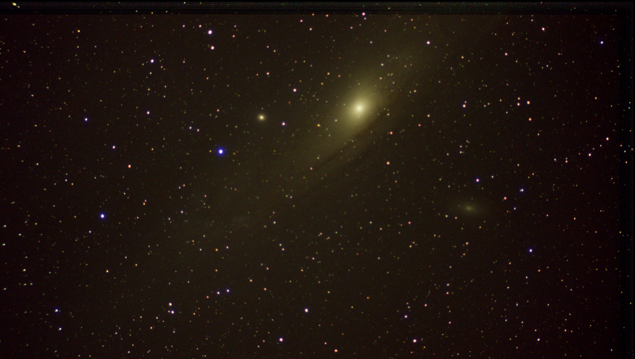

Suffisamment de ciel pour tester le bestiau ce soir (et finalement j'aurais préféré qu'il y ait des nuages, j'aurais pu continuer à croire à mon truc :lol: )
M31 47x8 secondes. Pas de Dark, pas de flat, pas de filtre, du brut de décoffrage qui sent le béton.
@pejive , toi qui a pas mal testé ce type de bricolages. On peut affirmer sans se tromper que c'est blindé d'aberrations chromatiques, non ? Et c'est pas corrigeable ?
Le suivi est dans les fraises, mais la cible était au Zénith et la pauvre petite monture avait du mal à suivre (c'était moins terrible sur des cibles plus basses).
Sinon :
- c'est pas très net, mais plutôt plus net que ce que je craignais (résolution 3"/pixels + MAP manuelle).
- Le platesolve marche nickel avec Nina ou SC et ça se conduit à peu près comme un scope normal
Verdict : je pensais m'en servir de scope de voyage, mais vu la faible qualité du résultat je vais oublier. Il faudrait que je teste avec d'autres objos (en restant dans la gamme 200 ou 400 mm f/4 ou f/5 pour avoir une résolution acceptable)

Message par pejive » 22 nov. 2023, 23:10
Avec une Uranus-C je pense qu'il faut mettre au moins un filtre ir-uv cut
Sinon une caméra mono avec également un ir-uv cut; je viens de réactiver ce soir mon 135mm f/2.8 avec la Neptune-M
Je mettrais les images demain

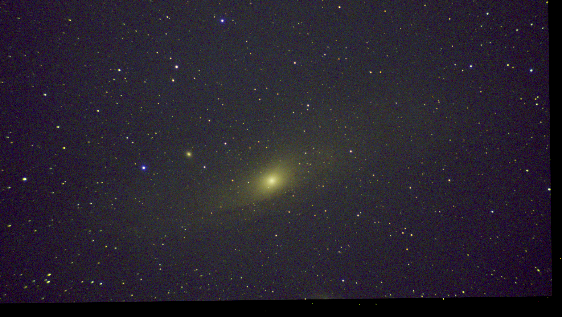

exemple de ce que j'obtiens avec le 135mm (la MaP est perfectible)
20x 8 s gain 150 sans dark; imx178 +filtre ir-uv cut; monture EQ-3
Le diaphragme était à 4 (involontaire)

Message par ouiouiblog » 23 nov. 2023, 09:11
C'est significativement plus propre que ce que j'obtiens. Faut que je persévère ...
Messages : 11932
MeadStar, le Seestar du pauvre
Message par pejive » 23 nov. 2023, 15:15
Si on examine les 3 canaux de ton image
Le meilleur (ou le moins mauvais :mrgreen: ) c'est le vert;
il y a un défaut du suivi.
Tu peux essayer de mettre le filtre ir-uv cut, réduire un peu le temps de pose ou le gain; fermer un peu le diaphragme.

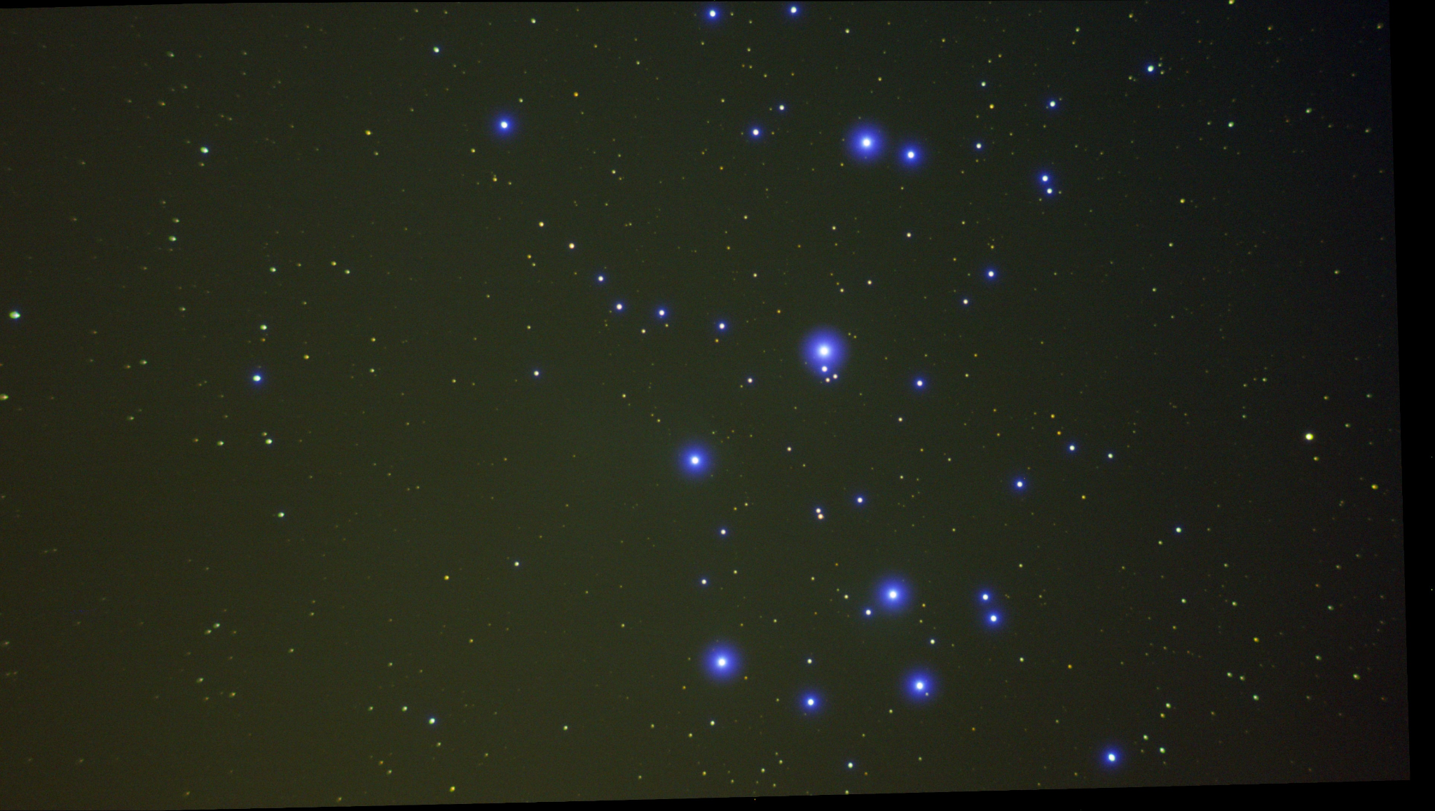

Nouveau test sur les pléiades avec un IR Cut (toujours la même compo derrière : Un Pentacon 50/200, une IMX585, le tout porté par une monture Meade ETX)
1er résultats : l'IR Cut masque bien la misère et le suivi de lamonture Meade est toujours super approximatif (bon, d'un autre côté, il n'y pas vraiment de mise en station, je pointe vaguement le tube vers le Nord au démarrage ... je ne sais pas s'il y a moyen de faire mieux avec une monture AZ)
Je suis optiimiste, j'ai remis les filtres fWHM et Brightness : ils ne servent pas à rien

Message par ouiouiblog » 24 nov. 2023, 23:58
Un petit crop à 100%, c'est marrant, les étoiles ont une forme de merde, comme si le primaire était comprimé, sauf qu'il n'y a pas de primaire dans ce setup
Je pense que cet essais va permettre au Pentacon de retrouver tranquillement el placard dont il n'aurait jamais dû sortir ...
En cadeau, le suivi de la monture ETX après 3 minutes ; honnêtement c'est plutôt pire que ce que je sortais avec mon dobson manuel

Message par pejive » 25 nov. 2023, 07:19
L'étirement des étoiles est dans le sens des AD; la monture a un problème de suivi
J'ai des résultats meilleurs avec mon jeté de monture, et même avec une caméra couleur (cf mes résultats avec une asi385)
Le chromatisme est important; difficile de dire si c'est à cause de l'objectif ou de la caméra
