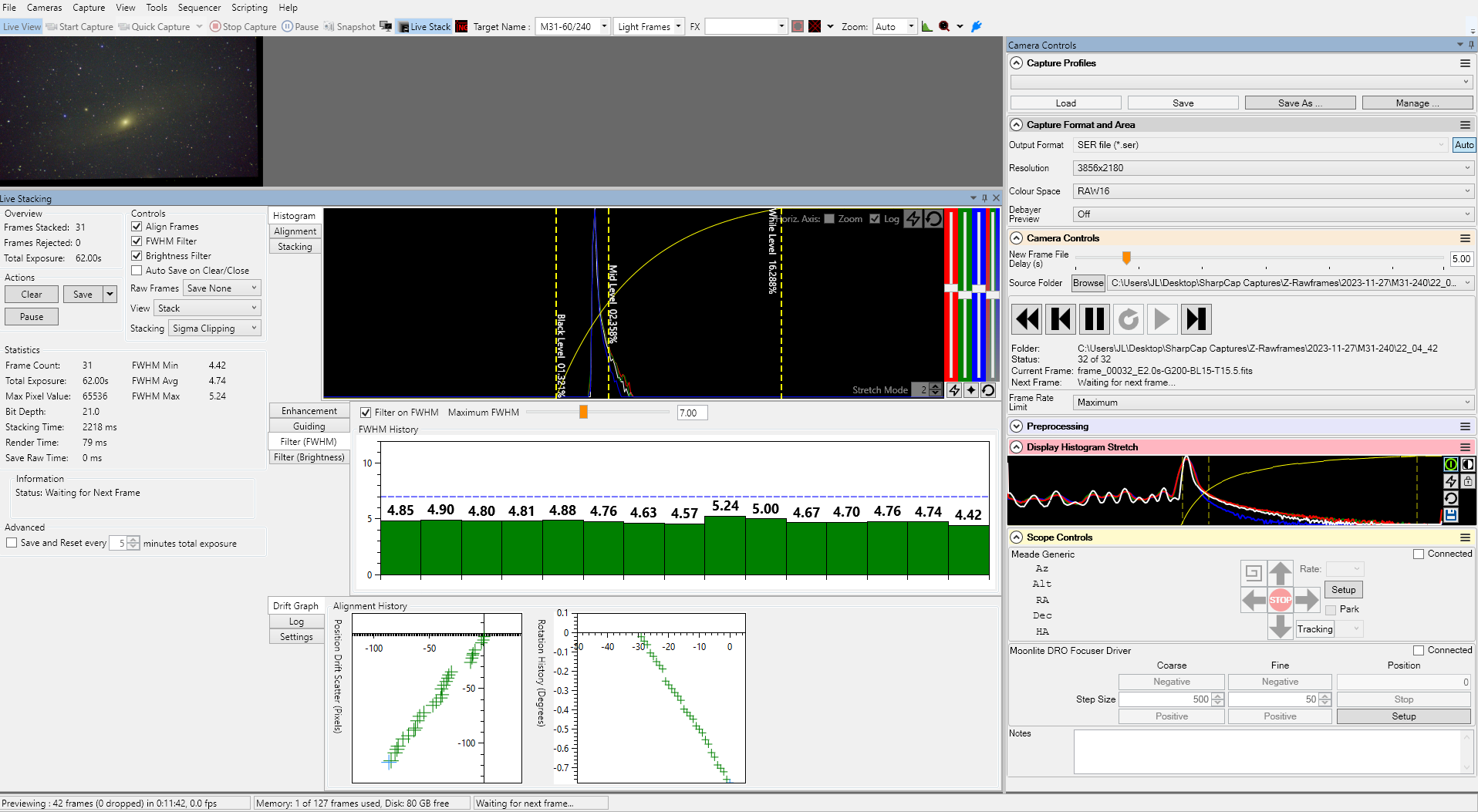

Message par ouiouiblog » 27 nov. 2023, 22:43
Hop hop hop ! Une percée dans les nuages, on continue à tester le Meadstar ;)
Nouvelle tentative avec la lunette de guidage SVBony 60/240.
C'est moins ramassé qu'avec le Pentacon, mais ça a toujours une bonne bouille de jouet de Noël
Test (court, la percée dans les nuages n'a pas duré) sur M31 32x2 sec (1 grosse minute quoi) / IRCut / gain 200
C'est beaucoup plus satisfaisant et ça commence enfin à ressembler à quelque chose.
Le suivi est toujours aux fraises, mais j'ai l'impression que je peux l'améliorer en peaufinant un peu la mise en station
Un petit crop à 100%
Et le test de tilt (pas si dégueu vu comment j'ai monté ça à l'arrache : j'ai finalisé le montage à la scie dans le jardin ...)
