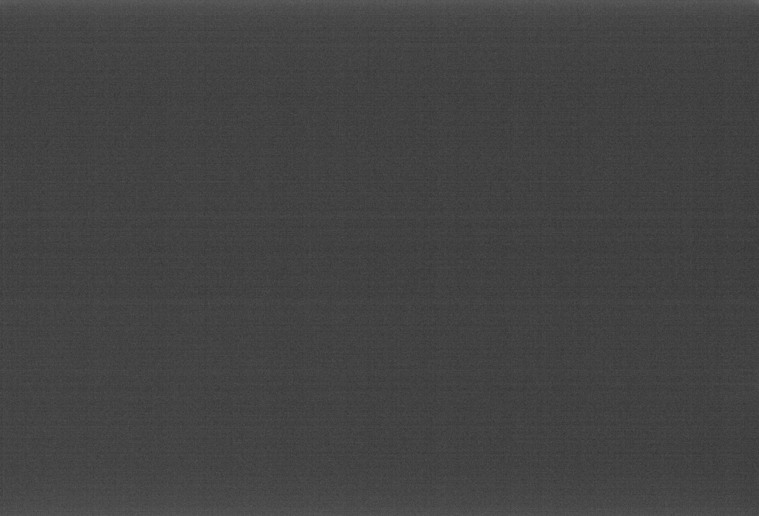

Voilà par exemple un master "flat dark" pris au gain unitaire (120 avec la ZWO) et 1s de pose. L'ampglow n'est quasiment pas présent. Il y a du bruit (en "grille", très visible ici, mais c'est parce que le master est étiré à fond pour montrer ce qu'il y a dedans. Ces pixels en grille sont en fait tous très proches d'une valeur particulière, ce que je détaille ci-dessous)
Le niveau moyen du dark flat est de 1920 ± 2, donc très proche d'une constante. Comme le but est de virer cet offset des flats, on peut donc le modéliser sans problème par un offset synthétique, qui est justement une image dont tous les pixels ont la même valeur constante fixée à... 1920.
Toute la manip est expliquée ici : https://siril.org/fr/tutorials/synthetic-biases/
Avec la 294 l'ampglow commence à être vraiment visible à partir de 5s de pose et son importance est vraiment minime (il est certes discernable à 2s mais il faut plisser les yeux). Jusqu'à 5s, à mon humble avis pas besoin de dark flat, un simple offset constant suffit.
L'alternative, tu l'as compris, c'est de shooter les flats (en-dessous de 5s) avec un réglage d'offset de 0. Mais il ne faut surtout pas oublier de remettre le réglage initial ensuite pour les lights.
