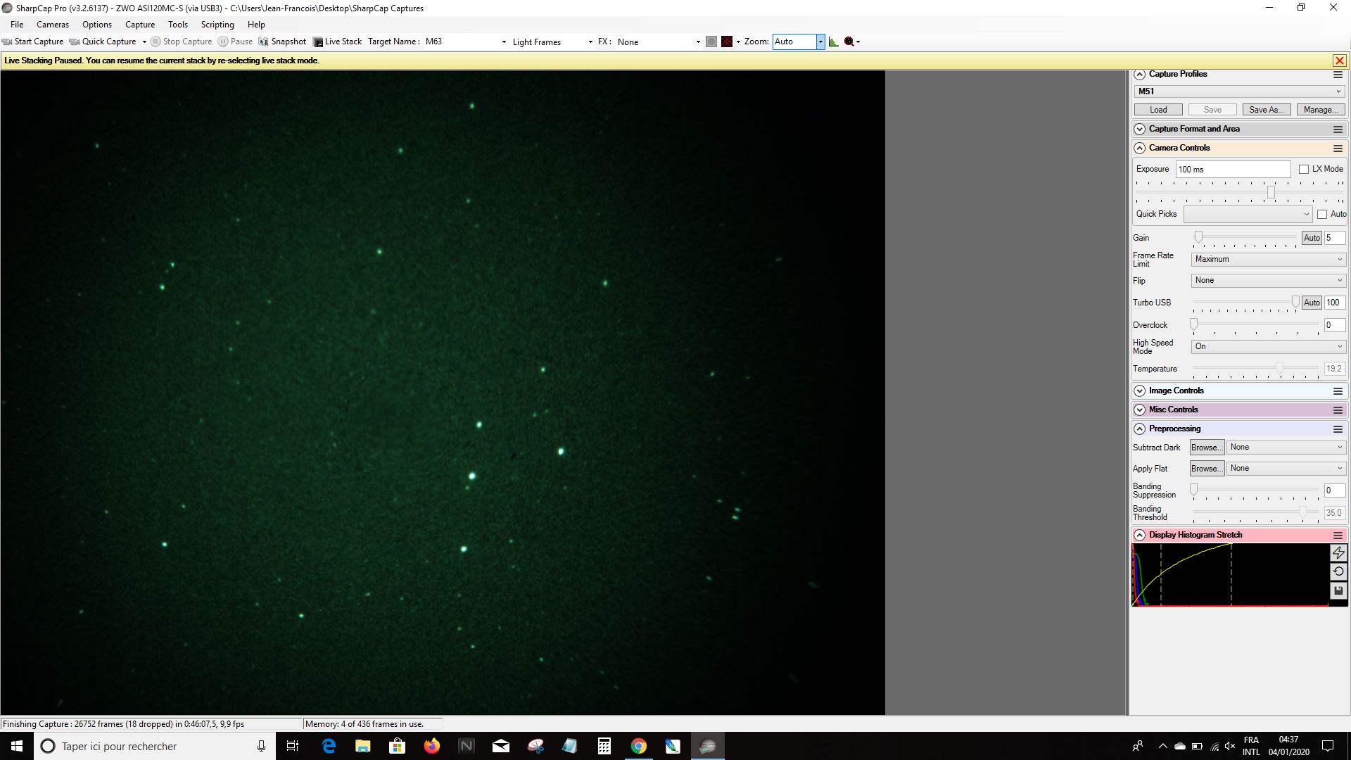

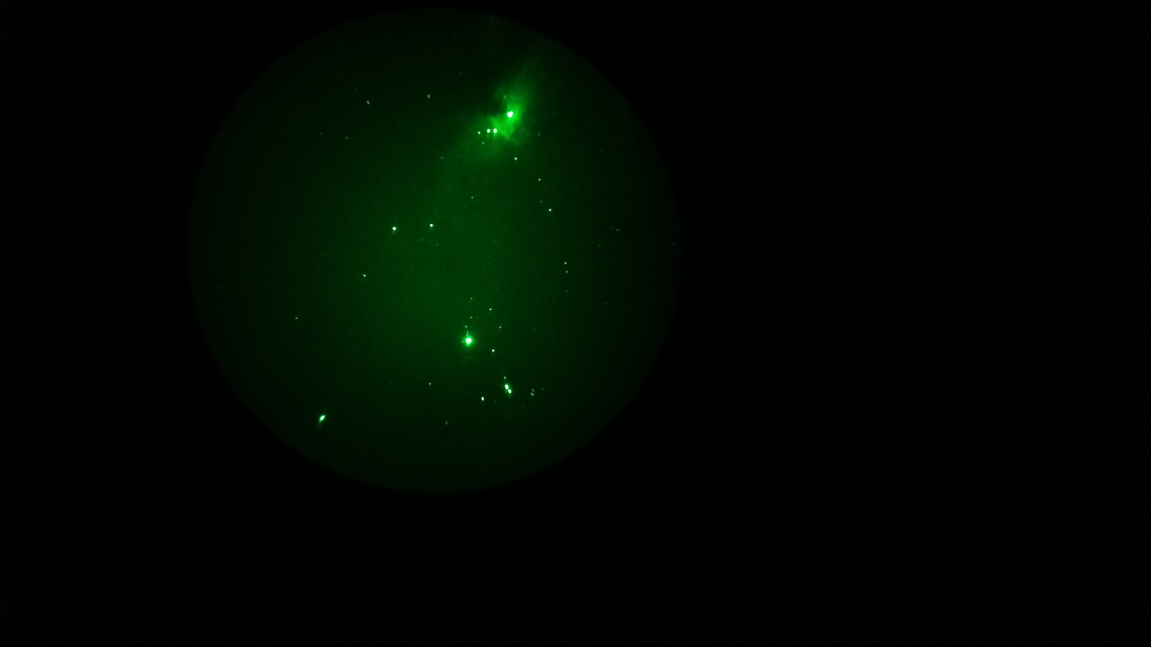

Hier soir, alors que le ciel se dégageait progressivement, je m'interrogeais quand même, cela valait-il le coup d'installer le matériel?
P’tèt ben qu’oui, p’tèt ben qu’non.
Et pis au final, je me suis rabattu sur le tube PVC à vision nocturne.
Facile, un bouchon à enlever et un inter à basculer, et me voila déjà parti pour une contemplation, à main levée, sans contraintes.
Bien que quelques nuages descendaient encore d'Angleterre pour venir occulter l'horizon N-E, j'ai pu visiter dans l'ordre, M42, M45, M38 l'amas de l'étoile de mer, M31.
Puis j'ai voulu revoir la Flamme, et là impossible, alors cet échec m'a fait douter, avais-je vraiment vu cette NGC 2024 la fois précédente. Très certainement, puisque les conditions de visibilité étaient largement meilleures.
Toutefois, les nuages s’estompant graduellement, j'entrepris de poser la monture à son emplacement repéré, pour soulager mes petits bras musclés, de ces deux kilos de verre et de plastique.
Et tant qu'à faire, puisque le tube est maintenant stabilisé, pourquoi ne pas faire quelques photos souvenir?
Pas envie de sortir le PC, pas envie d'allumer la monture, pas motivé mais disposé quand même à ne pas laisser passer cette opportunité.
Alors, j'ai permuté le bouchon visuel avec le bouchon caméra, posé la tablette sur la table de jardi
Et puis,ça va plaire à @ouki , ASICAP une fois opérationnel, les freins libérés, j'ai pointé manuellement vers M42, M45, et M38.
Nota: j'ai revu l'intitulé de ce fil, le terme "expérimentations" me paraît maintenant plus approprié, il remplace donc "oculaire".
Optique: 135mm f2.8
Tube NV: l'habituel P8079HP
Caméra: ZWO ASI 120MC, objectif all sky 2.1mm
Pose: 1x +/-500ms
Logiciel de capture: ASICAP
NGC 2024 à peine visible mais elle est bien là M38

Merci encore pour ce chouette CROVA, Turbojf! L'esprit du truc est la!
Pour l observation de visu au tube de la Flamme, c'est en effet possible, mais avec un bon ciel quand meme..
Je l ai observee quelques fois au sein du massif ardennais, loin de toute PL, au P8079HP equipe d un LOMO 160mm f/d=2 et d un oculaire de 30 mm de focale.
Sous mon ciel orange ultra urbain batave, a peine entrapercue, mais enregistrable a la camera, comme toi (avec d'ailleurs a peu pres les memes temps de pose en one shot) mais en bien moins joli a voir
... avec une optique ouverte a 7 aussi, ca n'aide pas forcement dans ce cas la...
http://astronomie-va.com/forum/viewtopi ... 987dbe924b
En tout cas, ton CROVA montre bien je trouve l interet de coupler une camera a un tube II, pour en repousser les limites de detection, meme si cela se fait en general au prix d'une perte de resolution et de dynamique. Et puis avec ton systeme de bouchon, c'est facile de concilier facilement les 2 modes d'utilisation du tube!

04/01/2020, 3h30, je ne trouve toujours pas le le sommeil, peut-être que le café absorbé vers 1h00 n'aide pas.
Peut-être également le ciel clair vu à notre retour.
Alors, à 3h31, je quitte mon lit douillet pour rejoindre le salon où de là, j'installe la configuration légère.
Le tube intensificateur est monté sur une monture AZ GOTO de type Nexstar GT, que je dois manœuvrerer à la main car je ne dispose pas de la raquette adaptée.
Le tube est lui équipé de l'habituel 135mm f/2.8 et de la caméra ZWO ASI 120MC
J'installe le PC et la tablette sur la table bistrot, et je prends place sur un pliant de campeur.
Des cris d'animaux nocturnes résonnent au lointain, mais pas de quoi m'effrayer.
Pendant ces deux heures d'observation, je solliciterai systématiquement nova-astrometry, pour m'y retrouver, ne disposant ni du goto ni d'un chercheur.
Je démarre en visant Dubbhe assez haute dans le ciel et j'en profite pour parfaire la MAP de l'objectif.
Je vais ainsi descendre le long de la Grande Ourse, par Merak, M108, Phecta, M109, Megrez, Mizar er Alcor, Alkaid, jusqu'à rejoindre M51.
Alkaid illumine la vue suivante, un stack de 51x100ms, soit 5s de pose cumulée, et si l'oeil s'atarde, M51 est déjà visible. et après avoir glissé vers la droite, victoire, une mini M51 bien visible se présente, en 270x100ms
Je tente une traversée, toujours vers la droite, à l'horizontale pour rejoindre M63. Je précise que la navigation d'astre en astre est très facile car le PC affiche une vue à l'endroit.
Je doute d'être en présence de M63 car franchement, la tachouille qui lui correspondrait ne saute pas aux yeux. Du monde, en voilà avec la chaîne de Markarian que j'ai réussi à atteindre, après 3 ou 4 points intermédiaires de navigation.
Ici, je vous présente une comparaison entre la capture d'écran du liveview et un stack de 100x100ms.
Il est 5h30, j'ai froid, je fatigue, je retourne au plumard.

Ce soir, je me suis lancé dans une séance de visuel au Dobson 300 avec oculaire de 40mm et lampadaires. Bien, j'avais oublié que je pouvais faire mieux en montant le tube intensificateur en mode oculaire.
Photos souvenirs au smartphone.
M42 avant qu'elle ne se cache à l'ouest M51 entre deux nuages
