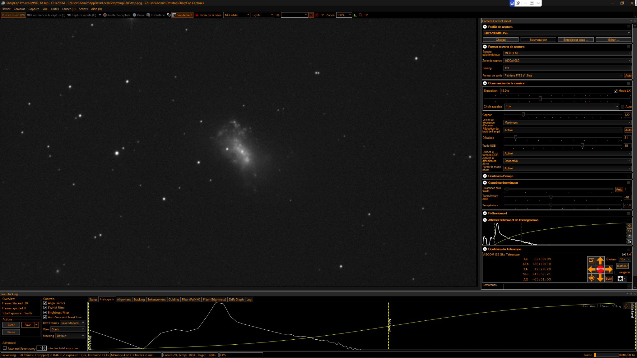

Un petit tour du côté de celui qu'on appelle Milou ici je crois, NGC4449 ou C21, toujours en poses de 15s
NGC4449 20x15s gain 120 offset 51 guidage 2s sans filtre dark 120 F3.71
après 10 minutes
NGC4449 40x15s gain 120 offset 51 guidage 2s sans filtre dark 120 F3.71

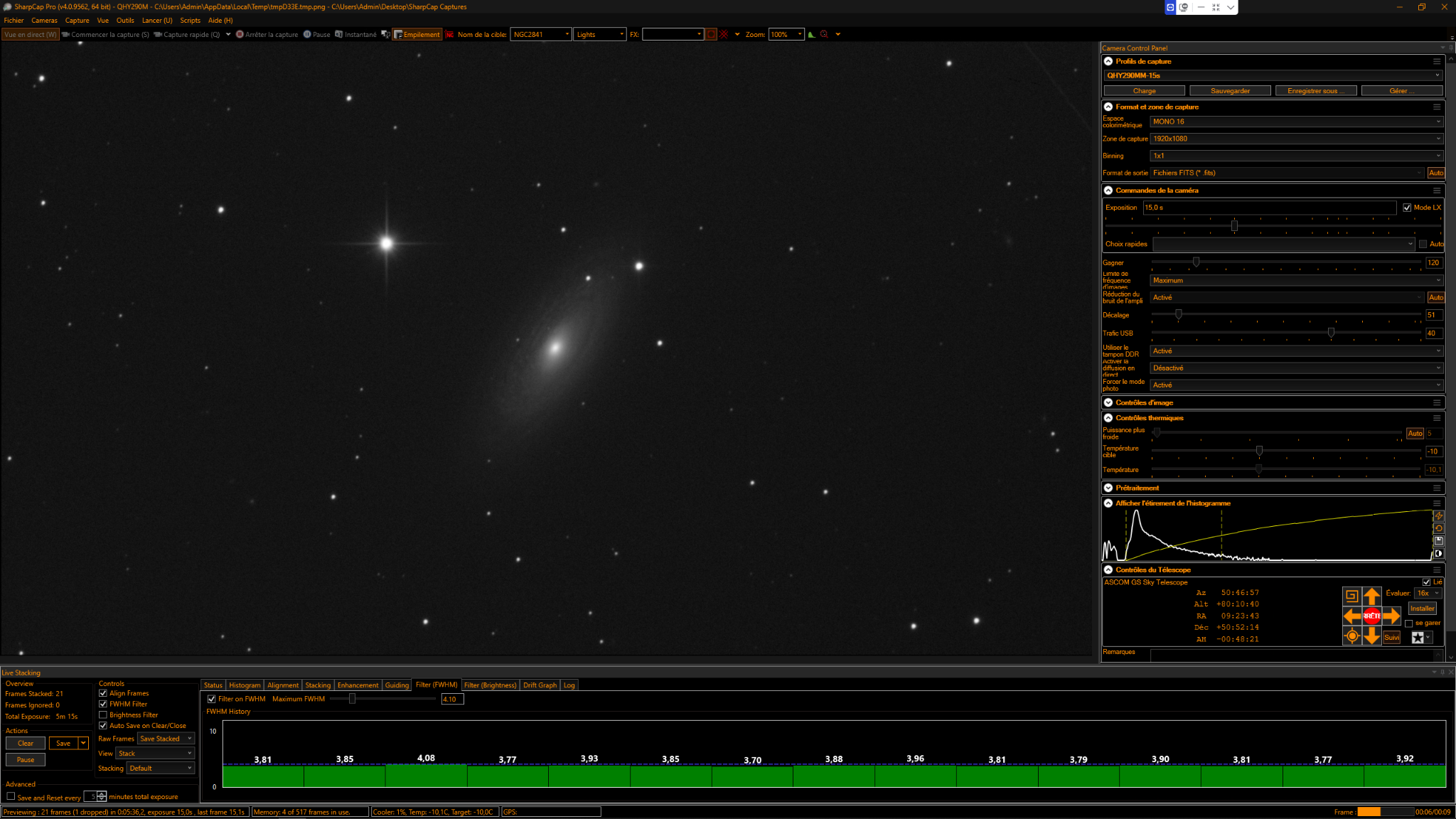

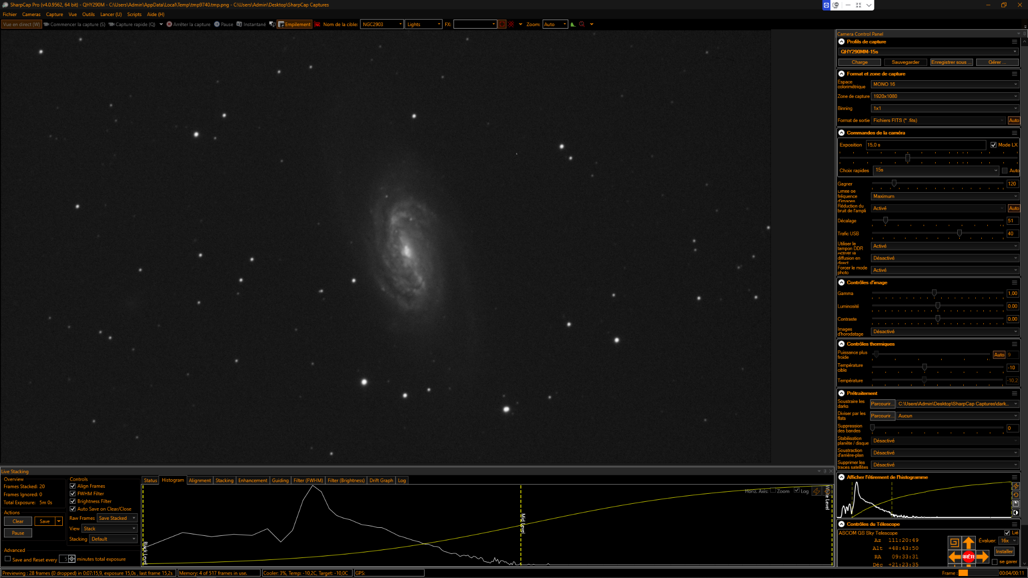

NGC2841 à présent, la galaxie de l'Œil du Tigre, déjà en 5 minutes
NGC2841 21x15s gain 120 offset 51 guidage 2s sans filtre dark 120 F3.71
NGC2841 50x15s gain 120 offset 51 guidage 2s sans filtre dark 120 F3.71
Save as seen après 20 minutes
NGC2841 80x15s gain 120 offset 51 guidage 2s sans filtre dark 120 F3.71

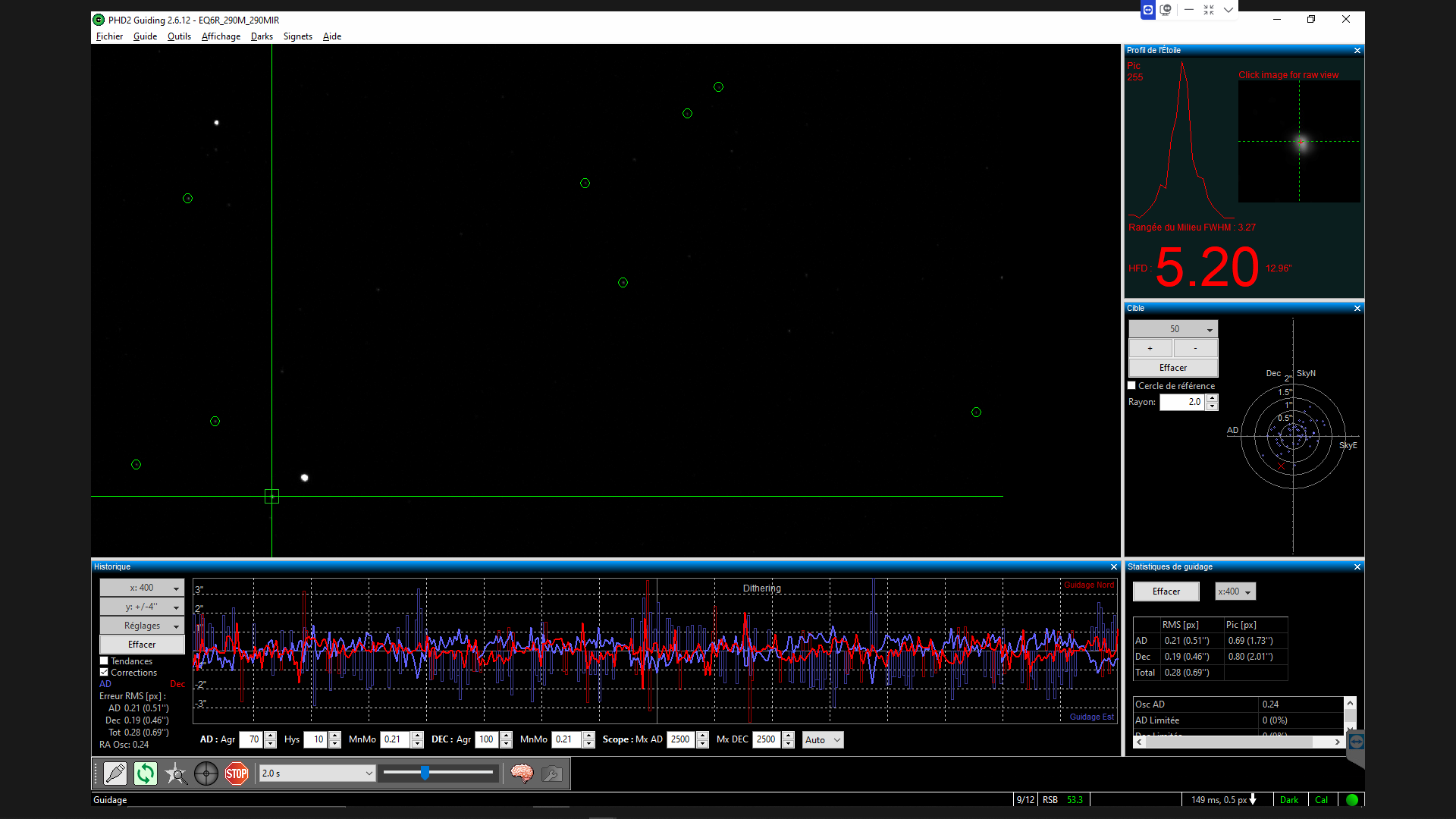

Malgré un suivi vraiment pas terrible (mon échantillonnage est de 0.79"par px), elle commence à se montrer
NGC2446 40x15s gain 120 offset 51 guidage 2s sans filtre dark 120 F3.71
à 200% après 25 minutes depuis la terre ferme, elle est bien là et ses bras diffus se montrent doucement même en poses de 15s
NGC2446 100x15s gain 120 offset 51 guidage 2s sans filtre dark 120 F3.71
Pour ce qui est du suivi, j'ai revu mon câblage, rééquilibré le set up mais ça ne suffit pas. Peut-être va-t-il falloir que je regarde ce réglage expliqué par Cuiv :ugeek:

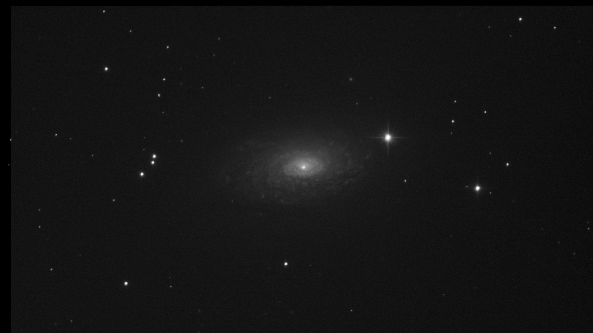

Pas besoin de plisser les yeux pour la prochaine cible, M63, la galaxie du Tournesol à 27M d'al seulement qui je vais redécouvrir en mono
en 90s
M63 6x15s gain 120 offset 51 guidage 2s sans filtre dark 120 F3.71
après 10 minutes
M63 40x15s gain 120 offset 51 guidage 2s sans filtre dark 120 F3.71
C'est..... époustouflant ! :shock: :romance-inlove:
Save as seen après 30 minutes
M63 120x15s gain 120 offset 51 guidage 2s sans filtre dark 120 F3.71

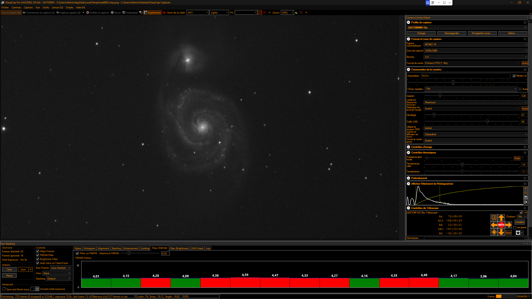

Et comme hier, elle n'était pas à la fête avec les nuages, je termine la nuit avec M51, en pose de 15s que je commence à bien apprécier :dance:
après juste 5 minutes
M51 20x15s gain 120 offset 51 guidage 2s sans filtre dark 120 F3.71
puis 10 minutes alors que le Ciel se brouille
M51 40x15s gain 120 offset 51 guidage 2s sans filtre dark 120 F3.71
et le save as seen après 15 minutes
M51 61x15s gain 120 offset 51 guidage 2s sans filtre dark 120 F3.71

t'as pas fini de tomber sur le ( x ) :lol: Et le pire dans tout ça, c'est que tu en as encore pas mal sous le pieds, grosse marge de progression sur la fwhm.

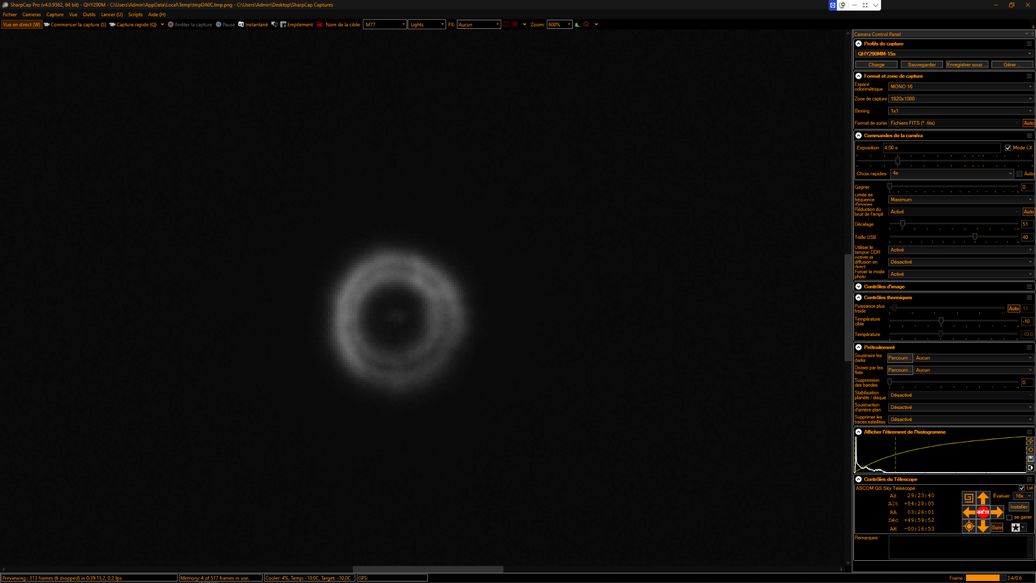

Message par Caprice » 17 déc. 2023, 18:28

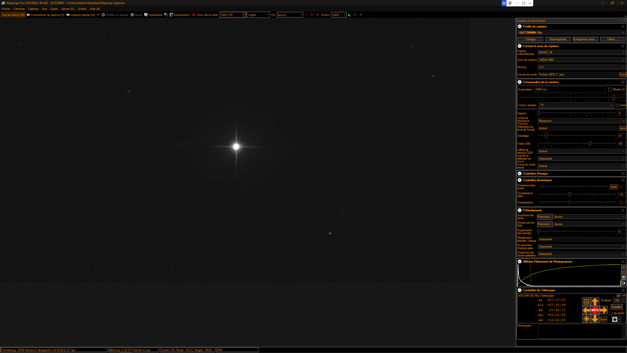

Bon la collim déjà
Pas évident avec la turbu, ici sur Deneb avec le filtre rouge
ça ne me parait déjà pas si mal. Je ne vais pas y toucher ce soir. Mise en station améliorée et MAP refaite au bahtinov, l'autofocus ne fonctionne plus très bien :/

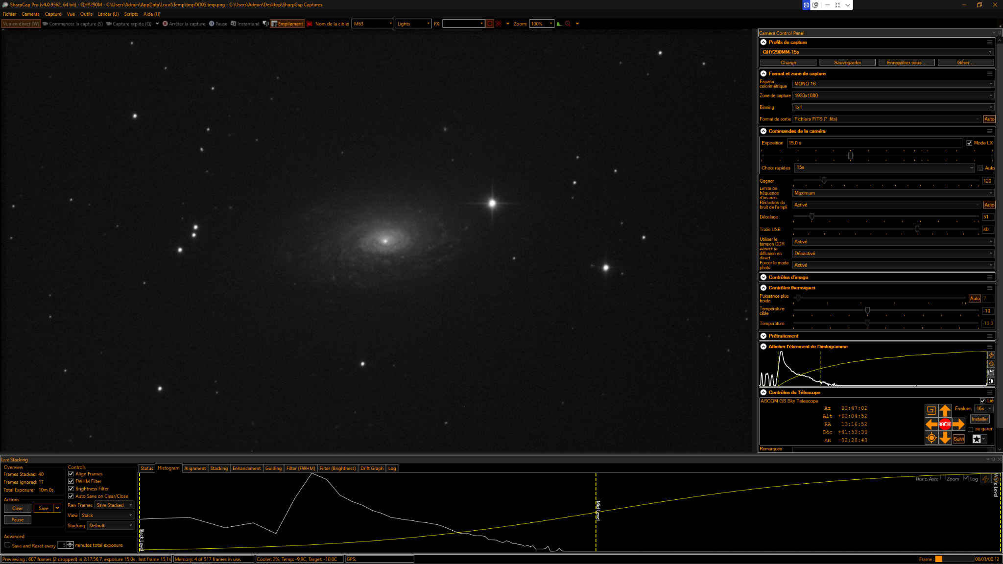

Message par Caprice » 17 déc. 2023, 18:57

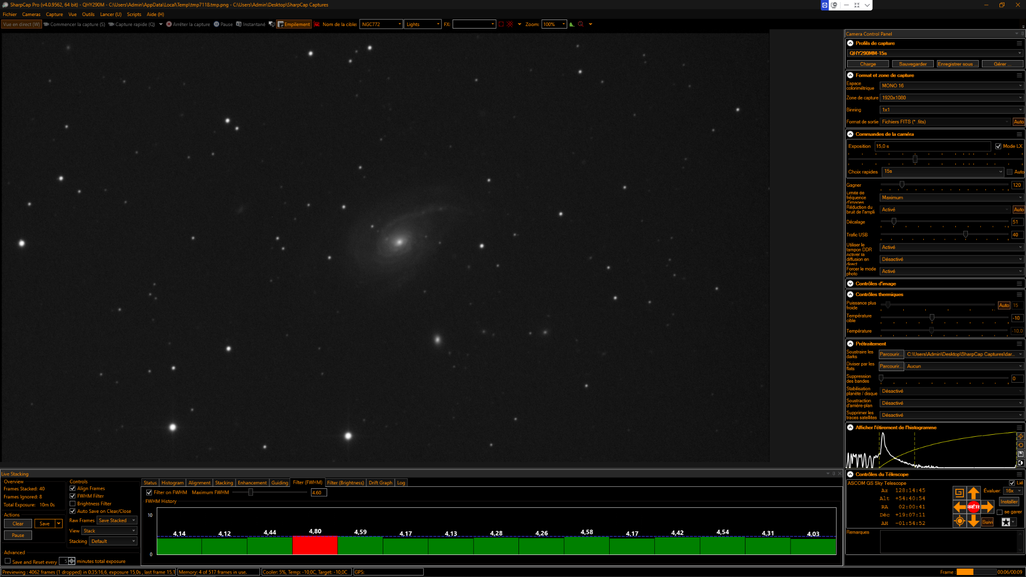

Vu qu'il est tôt, c'est parti pour NGC772 que je ne raterai pas ce soir @John Mc Burn ;)
Le Ciel ne semble pas meilleur ce soir, je reste sur une FWHM haute
NGC772 M51 40x15s gain 120 offset 51 guidage 1.5s sans filtre dark 120 F3.71

Et, du coup, pourquoi fais-tu des poses unitaires si courtes ? Cela ne sortirait pas mieux en 30 ou 60s ? (En plus, tu as un guidage... pour des mini-poses comme ça, d'habitude on n'en a pas besoin)
L'AVA IV de Caprice
Message par Caprice » 17 déc. 2023, 19:08
17 déc. 2023, 19:00

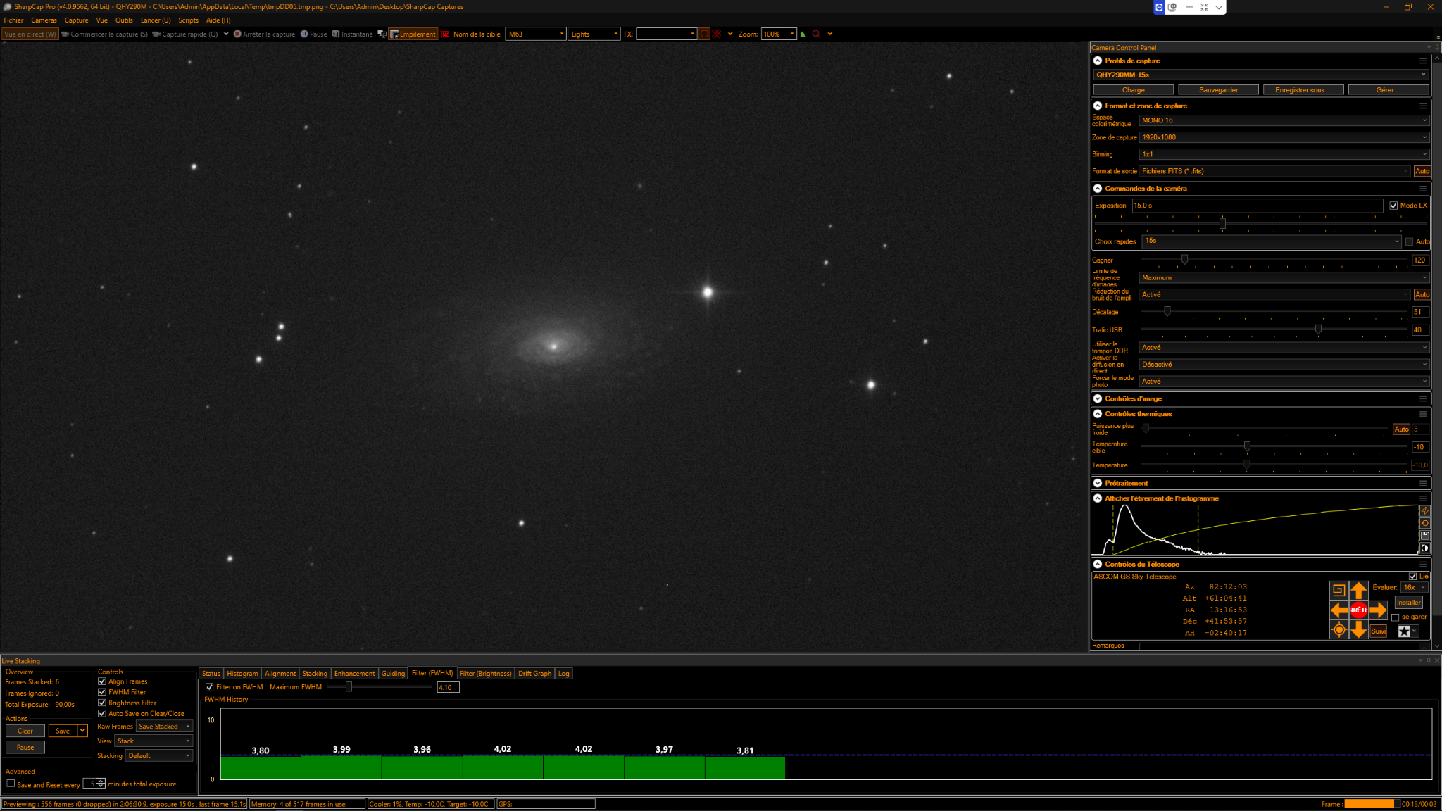

J'essaye de choper le plus de détails fins pour compenser la mauvaise qualité de mon suivi (que je mesure au passage et tente d'améliorer et qui me fait le dithering). Je trouve que je gagne en piqué en 15s par rapport à 60 et même à 30. Si j'étais sur un filtre couleur, je poserai surement plus longtemps pour gagner en signal. En L-RGB, tu t'en moques si la couleur est floue :D
La FWHM s'améliore un peu avec la galaxie qui monte mais c'est très irrégulier, disons que c'est une tendance :ugeek:
NGC772 M51 80x15s gain 120 offset 51 guidage 1.5s sans filtre dark 120 F3.71
NGC772 M51 112x15s gain 120 offset 51 guidage 1.5s sans filtre dark 120 F3.71

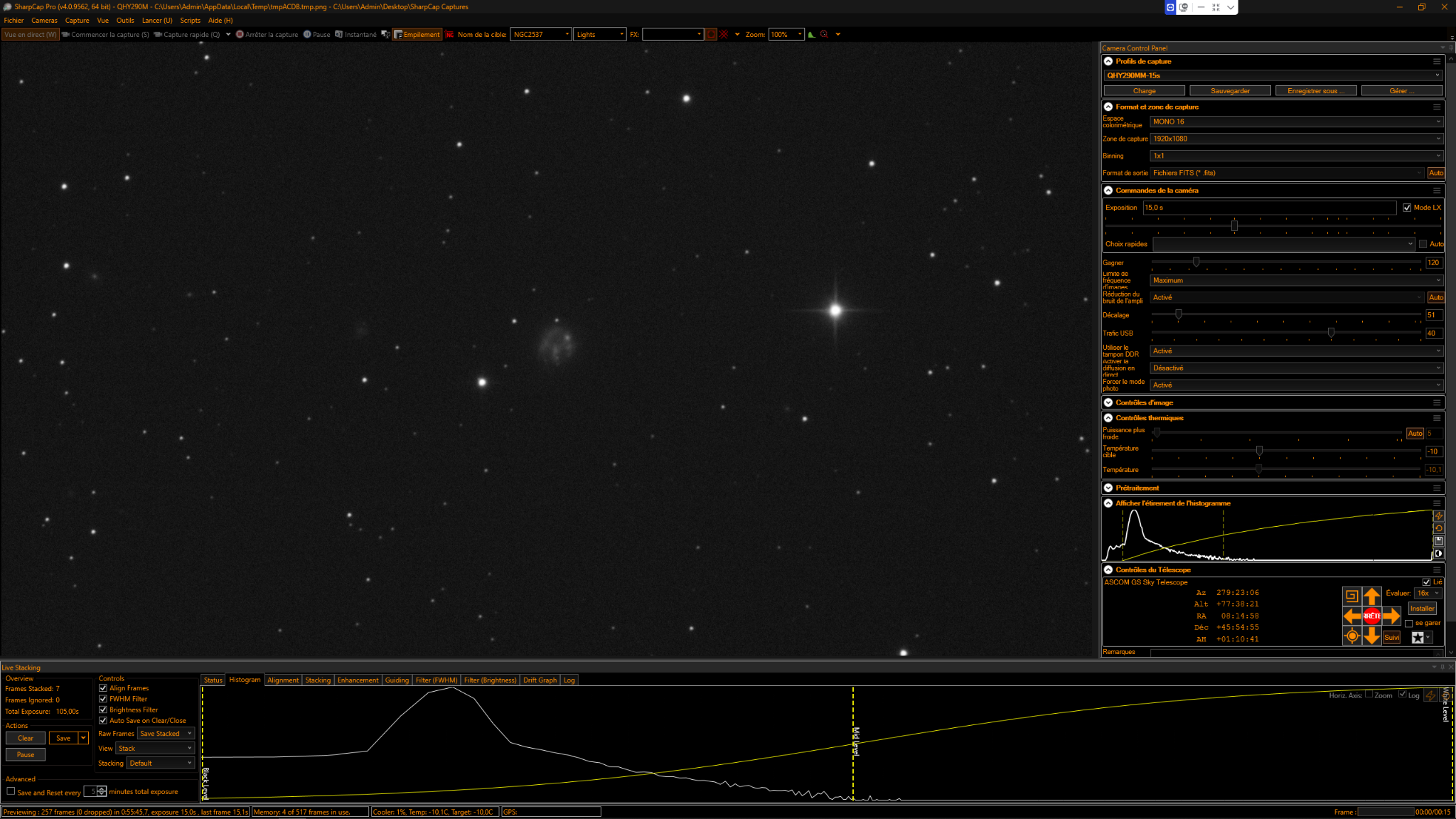

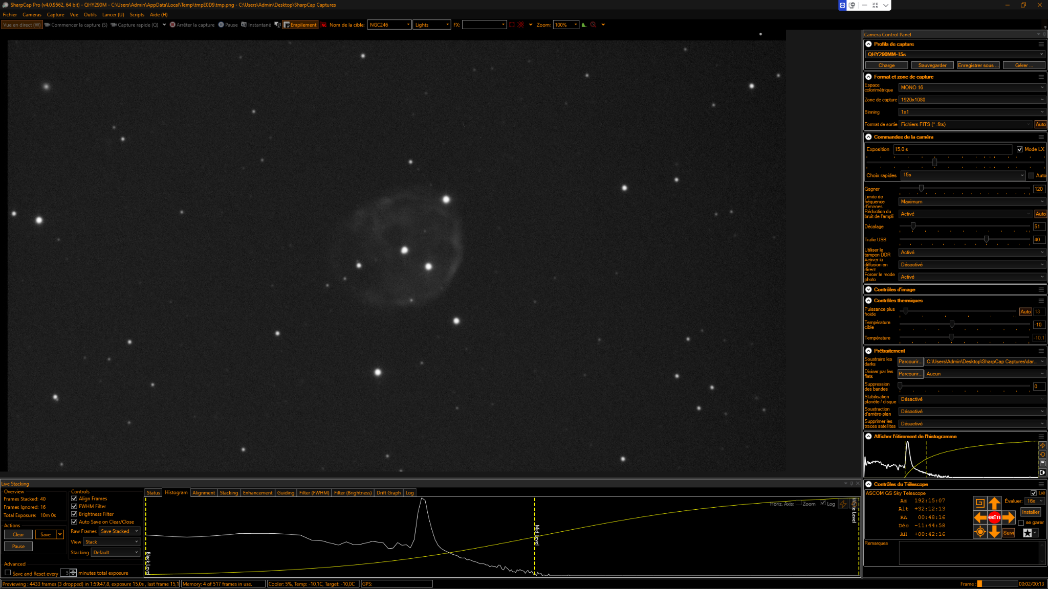

Message par Caprice » 17 déc. 2023, 20:16
Je vois passer au Sud la nébuleuse du Crâne, en L pour voir. FWHM pas terrible au Sud, au dessus de la montagne, c'est plutôt léger
NGC246/C56 20x15s gain 120 offset 51 guidage 1.5s sans filtre dark F3.71
NGC246/C56 40x15s gain 120 offset 51 guidage 1.5s sans filtre dark F3.71

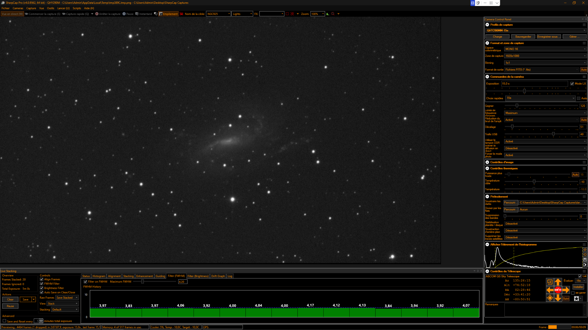

Message par Caprice » 17 déc. 2023, 20:30
Je t'avoue que la couleur me manque aussi, mais j'en suis à la quête des détails fins :D

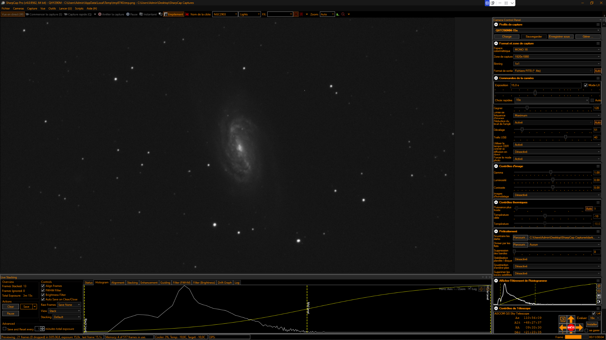

Retour au Zenith avec NGC925 dans le Triangle, une jolie spirale barrée à 25,5M d'al
NGC925 20x15s gain 120 offset 51 guidage 1.5s sans filtre dark F3.71

Message par John Mc Burn » 17 déc. 2023, 20:40
Pour la collimation, il faut la faire avec le filtre Ha, gain a zero, avec des poses de 3 a 8s sur une étoile assez brillante mais pas trop :D
Ça permet de ne pas être trop embêté par la turbulence (disons que ça la moyenne et que tu arrives a avoir un truc a peu près rond et des cercles concentriques bien plus lisibles). Sur les screens que tu as posté, il y a moyen de faire mieux. Avec le 150 et la 290 la différence de fwhm entre une collim a peu près et une collim au poil était énorme (tu passais de 4 a 2.5 pixels et moins dans sharpcap, X0.83 pour ce setup pour remettre en seconde d'arc, toi c'est x0.78 il me semble) et c'est encore plus vrai a F3.71 ;)
De mémoire a F8 la tolérance de la collimation du primaire est de 2.6mm, a F4 c'est 0.32mm... donc a peu près ça n'existe pas, c'est vraiment ce qui permet d'aller chercher les détails, après évidemment c'est le ciel qui décide de la limite :closedeyes:
exemple de collimation du 150 au filtre Ha avec la 290MM (et il y avait encore moyen de chipoter un peu) zoom a 400% (donc très peu défocalisé)

Il faudra que je regarde ça plus précisémen et que je trouve une étoile qui se prête à des poses aussi longue, Deneb éclairait trop pour ça :)
Le temps de manger un bout, le save as seen de NGC925 après une grosse demi-heure
NGC925 130x15s gain 120 offset 51 guidage 1.5s sans filtre dark F3.71

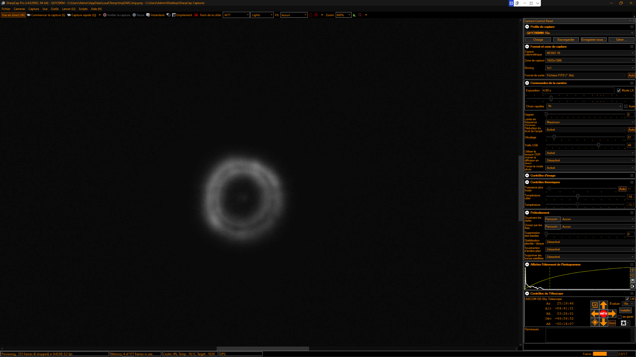

Retour à la collim, en Ha et en plus long @John Mc Burn
Peut-être un peu chouille dans ce sens ?
