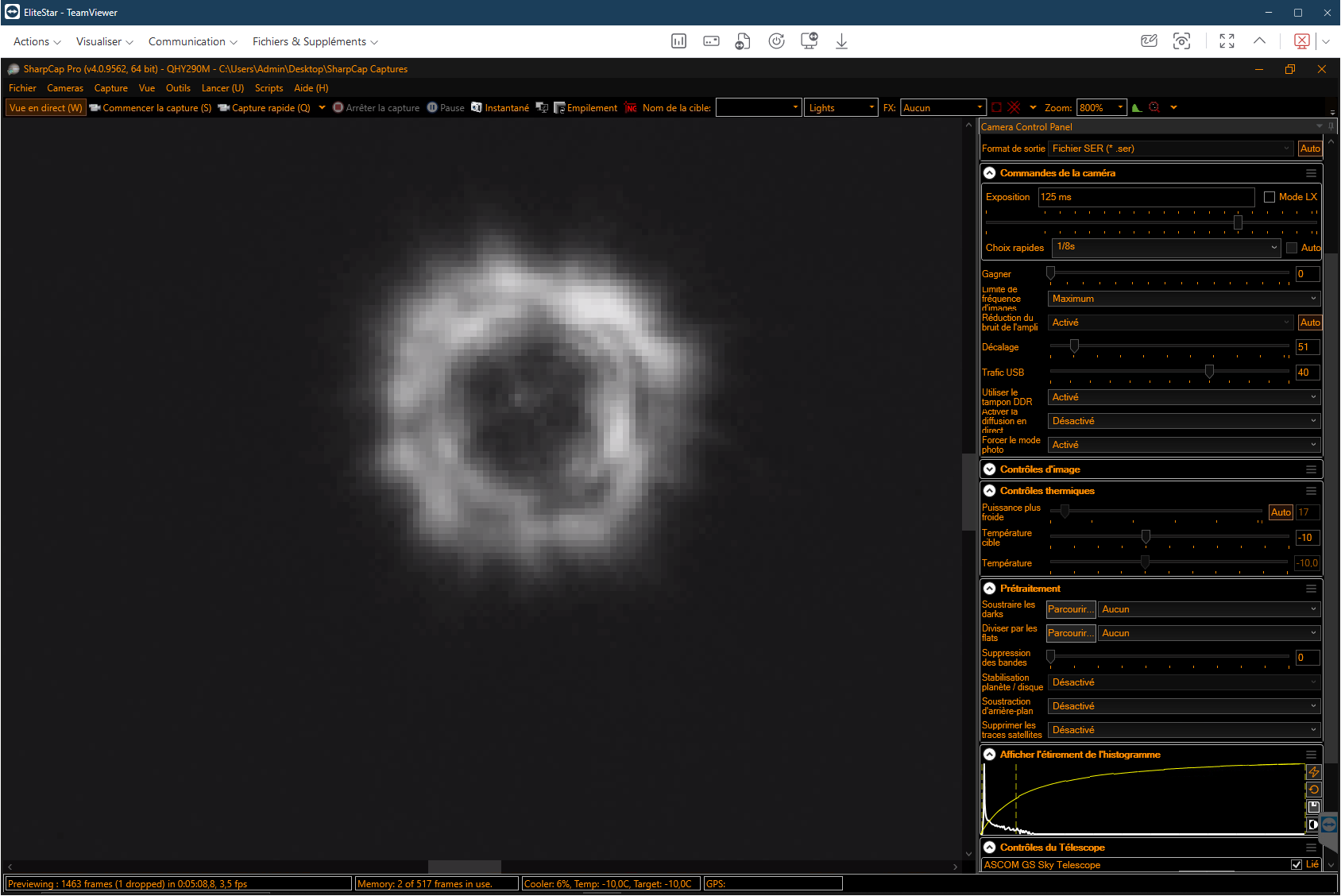

Message par Caprice » 17 déc. 2023, 18:28
Bon la collim déjà
Pas évident avec la turbu, ici sur Deneb avec le filtre rouge
ça ne me parait déjà pas si mal. Je ne vais pas y toucher ce soir. Mise en station améliorée et MAP refaite au bahtinov, l'autofocus ne fonctionne plus très bien :/

Message par John Mc Burn » 17 déc. 2023, 20:40
Pour la collimation, il faut la faire avec le filtre Ha, gain a zero, avec des poses de 3 a 8s sur une étoile assez brillante mais pas trop :D
Ça permet de ne pas être trop embêté par la turbulence (disons que ça la moyenne et que tu arrives a avoir un truc a peu près rond et des cercles concentriques bien plus lisibles). Sur les screens que tu as posté, il y a moyen de faire mieux. Avec le 150 et la 290 la différence de fwhm entre une collim a peu près et une collim au poil était énorme (tu passais de 4 a 2.5 pixels et moins dans sharpcap, X0.83 pour ce setup pour remettre en seconde d'arc, toi c'est x0.78 il me semble) et c'est encore plus vrai a F3.71 ;)
De mémoire a F8 la tolérance de la collimation du primaire est de 2.6mm, a F4 c'est 0.32mm... donc a peu près ça n'existe pas, c'est vraiment ce qui permet d'aller chercher les détails, après évidemment c'est le ciel qui décide de la limite :closedeyes:
exemple de collimation du 150 au filtre Ha avec la 290MM (et il y avait encore moyen de chipoter un peu) zoom a 400% (donc très peu défocalisé)

Message par Caprice » 17 déc. 2023, 21:10
Il faudra que je regarde ça plus précisémen et que je trouve une étoile qui se prête à des poses aussi longue, Deneb éclairait trop pour ça :)

Message par Caprice » 17 déc. 2023, 22:05
Retour à la collim, en Ha et en plus long @John Mc Burn
Peut-être un peu chouille dans ce sens ?
