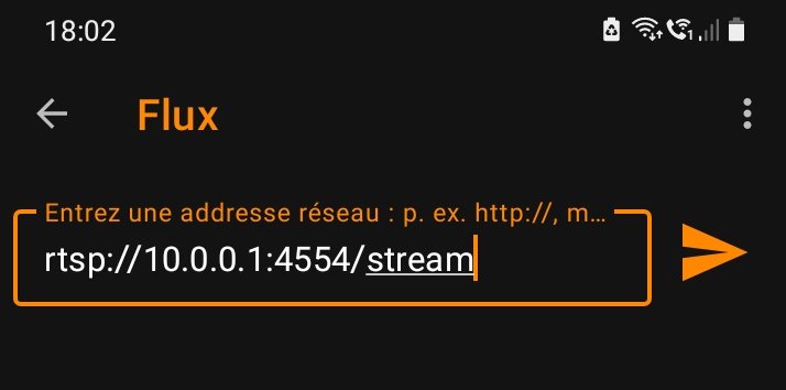

Dom21
Messages : 17
Inscription : 24 juin 2023, 14:03
Localisation : chatillon sur seine
Message par Dom21 » 23 déc. 2023, 17:54
steph37 a écrit :
21 déc. 2023, 15:35
Hello @Dom21 , je te propose l'expérience suivante : tu décris comment tu t'y prends et on te dit ce qui cloche. Tu fais la manip avec seulement 1 appareil (ta tablette) ou tu as un deuxième appareil ?
Je pilote le SS50 avec un samsung et je voudrais avoir la tablette en second ecran
J'ai fait la manip decrite par ZWO mais pas de résultat
VLC ver android est chargé sur la tablette
Je pourrais laisser la tablette en direct mais je ne veux pas que l'on touche par mégarde a l'app, il y a toujours un curieux qui met ses doigts ou il ne faut pas
Autrement j'ai essayé la version de @SBRCoach qui fonctionne tres bien mais il me faut deux telephones pour cela
coté ss50 il est bien en partage
coté tablette le wifi est connecté au SS et quand on entre le code rtsp, l'appli le rejette
Messages : 4448
Message par steph37 » 23 déc. 2023, 18:16
Ce que tu rentres sur VLC, @Dom21, ça ressemble à ça ?
Après comme l'a dit @Lavinch31 , la diffusion RTSP ne marche pas en mode "Observation du ciel profond" mais on sait que ça marche en mode "Paysage". As-tu essayé dans ce mode ?
