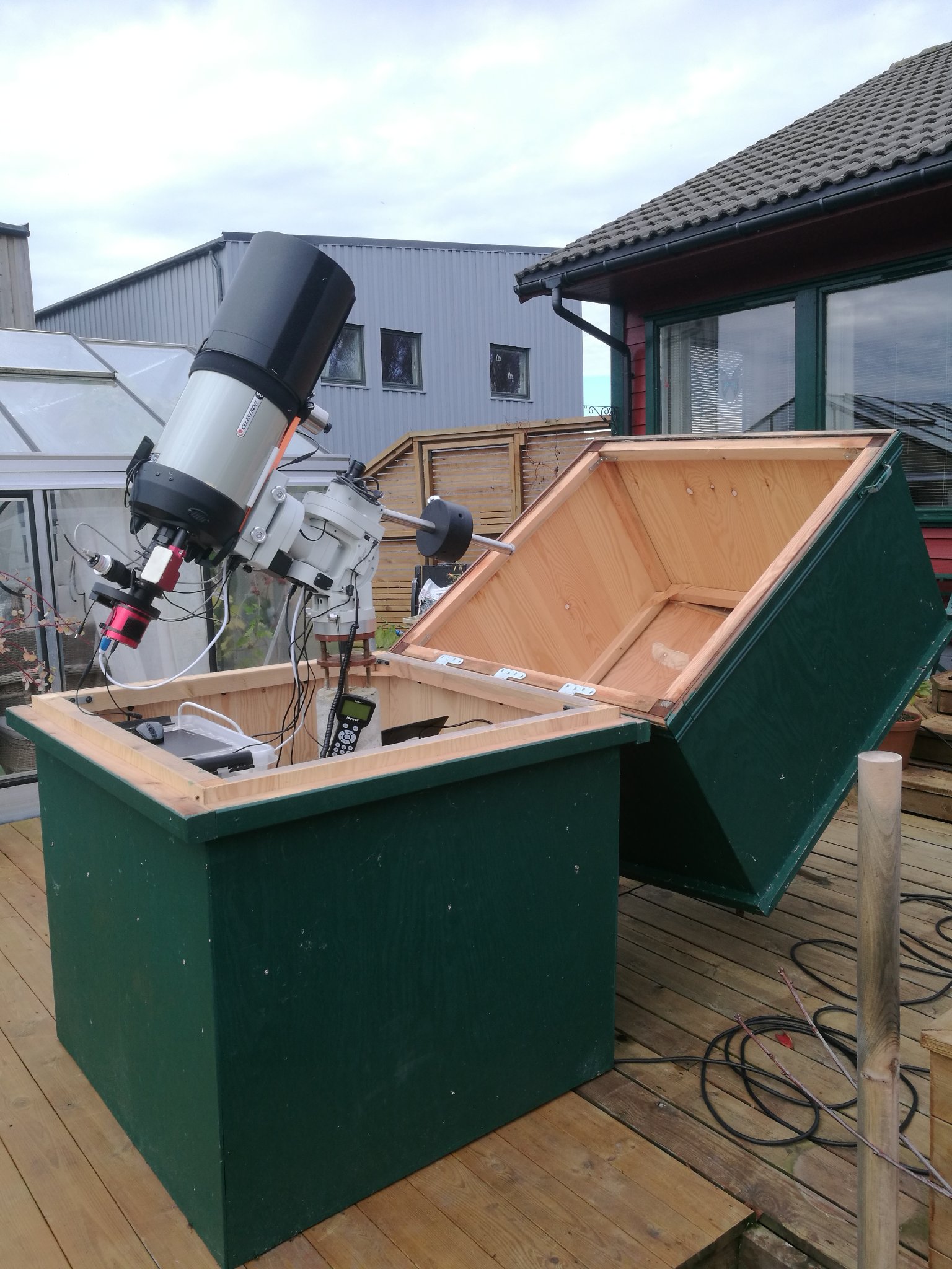

un truc comme à fait @turbojf me tenterais bien.
ça prend pas beaucoup de place, beau boulot
J'y ai pensé aussi et j'avais fait des simulations
Dans ce cas, je laisserai le tube

Je suis aussi entrain de me dire que je l'installerais bien quelque part "a demeure" prêt a faire feu, surtout l'hiver quand les créneaux sont court et les nuits longues !
J'ai une boite a coté de la maison qui fait des cabanes de piscine ( entre autres des cabanons pour se changer ) sa coute pas grand chose et vu qu'ils fabrique y'a peu être même moyen d'avoir quelques modification.
Je t’appelle demain si tu ne bosses pas. 8-)

Je bosse mais vu que je fais faire 2 fois le tour du département je serais un peu dispo, je suis dispo dès 4h du mat' !

Ds le meme style
