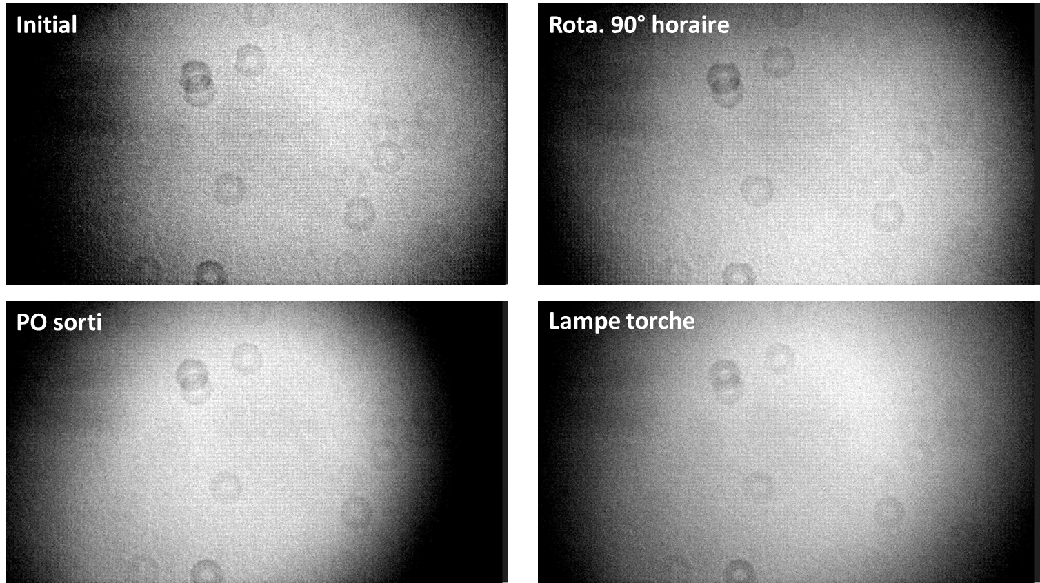

- J'ai fait un essais en tournant la caméra de 90 dans le sens horaire > pas de différence flagrante
- Le PO dépasse effectivement dans le tube (150/750 PDS), j'ai fait un essais (cf. ci-dessous en le sortant complètement (plsu de PO visible dans le tube) mais ça ne change rien
- J'avais déjà fait un essais en enlevant le porte filtre et mettant juste des bagues M48, mais sans différence flagrante
- J'ai aussi refait l'essais à la lampe torche pour évacuer le problème potentiel de flat box

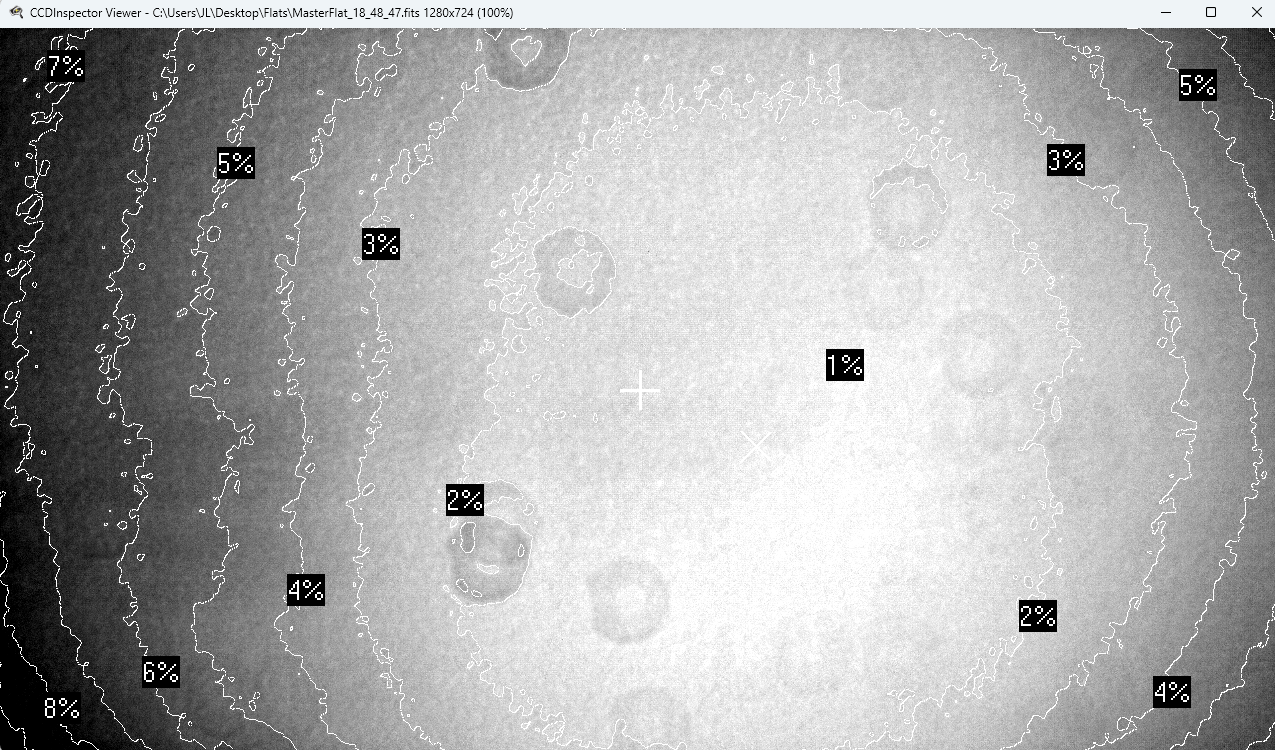

@soulearth, je précise que le problème est récent. Avant les flats c'était pas un sujet pour moi. Ca l'est devenu suite à mon test du 7 janvier viewtopic.php?f=9&t=3694&start=325
Comme tu peux voir, le flat a pourri complètement l'image et, depuis, je m'arrache les cheveux avec ma boite à flat :mrgreen:
J'ai repris mon flat d'hier : en fait, tu as raison en disant "ce qui peut provoquer des sueurs qui n'ont pas lieu d’être".
- Sous ccd inspector : j'ai 8% de vignettage
- Sous Siril :
En mode "auto ajustement", ce dernier flat n'est peut-être pas si pourri que ça finalement.
Je viens de comprendre que j'ai eu un problème le 7 janvier (flatbox mal positionnée ou réglage foireux de l'expo) et depuis je me fais peur en regardant mes flats en mode histogramme (j'ai bien fait de poster dans la rubrique "débutant" :lol: ).
J'ai 3000 ADU entre le centre et le bord haut gauche, je ne sais pas si c'est satisfaisant, mais en tout cas ce flat ressemble à ce que je sortais avant
Reprise du flat du 7 janvier en auto ajustement : ça n'a rien à voir (le centre est cramé et le bord tourne à 54 000 ADU) :roll:

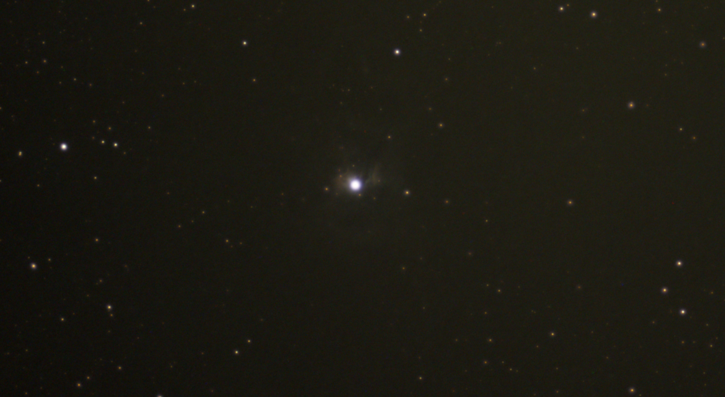

Message par ouiouiblog » 30 mai 2024, 23:50
Je ne sais pas trop où mettre mes photos moches, bricolages, tests de matériel, ... donc je les mets ici :mrgreen:
Un nouveau jouet à la maison, une petite 72ed d'occasion. Ca tombe bien, il y a du ciel
Premier test, sans dark, sans flat, sans filtre, sans correcteur, sans guidage (à poil quoi, j'ai juste récupéré le robofocus du 150) sur C4 en poses de 30s
Bon, il y a du champ, mais c'est quand même plus baveux que le 150/750. Par contre mon montage à la va-vite à l'air pas trop mal d'après Astap : quasiment pas de tilt et une coma a priori maitrisée (j'ai quand même un doute quand je vois la tronche des étoiles).
Je ferai l'essais avec le correcteur ensuite (un flattener OVL x1 fourni avec la lunette).
La qualité vous semble normale (moi je trouve ça un peu dégueu pour être franc) ?

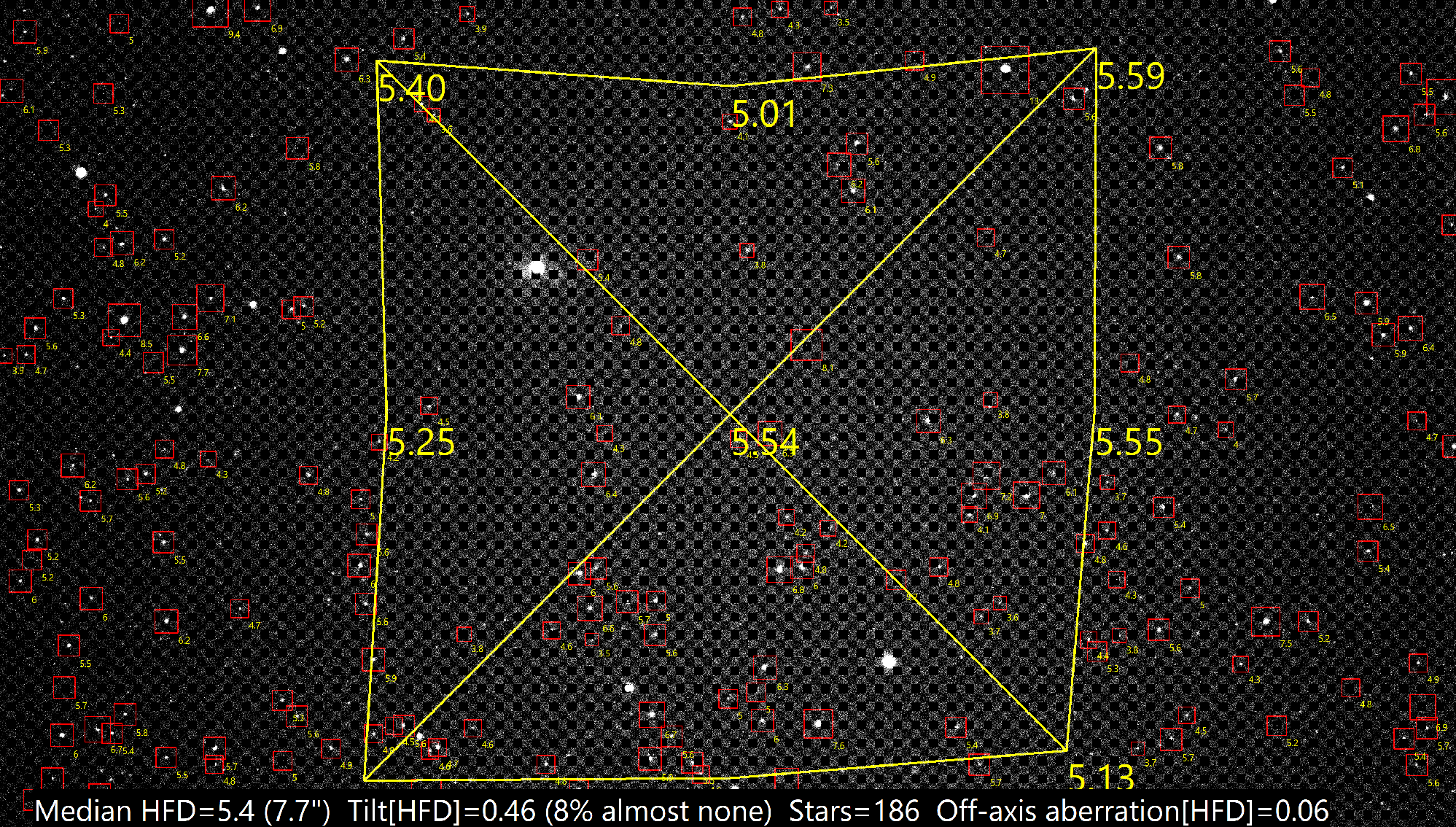

Message par ouiouiblog » 31 mai 2024, 00:16
M13 100x1 sec
FWHM autour de 4"
Echantillonnage 1.42" (résolution de la lunette 1.61")
> FWHM = 5.7" (beurk)
Je vais monter le flattener

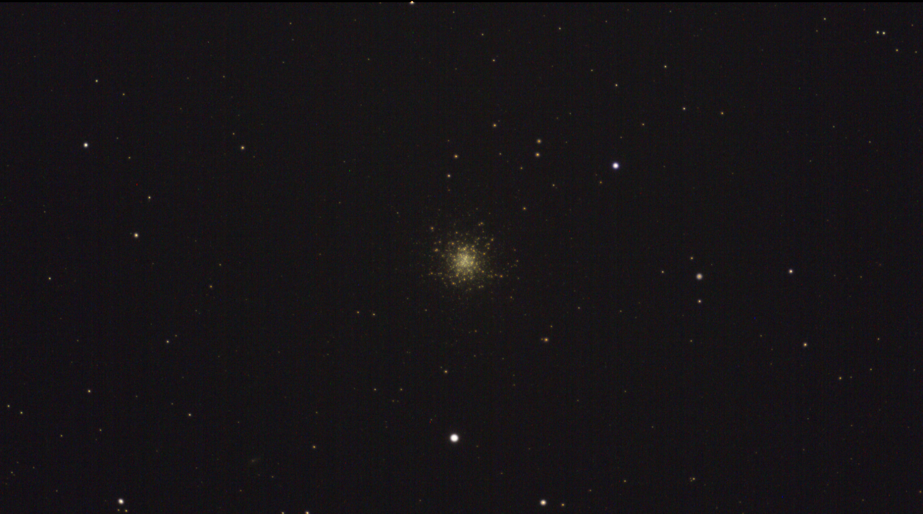

Message par ouiouiblog » 02 juin 2024, 23:49
C'est reparti pour tester la 72ed.
La petite est accrochée au dos du 150/750. Du coup, je peux imager en plan large et en plan serré en même temps. Trop bien pour se mélanger les pinceaux et faire n'importe quoi :mrgreen: (je testerai plus tard).
Sur les bons conseils de @pejive , j'ai mis un IRCut. C'est beaucoup mieux
M13 100x 1s

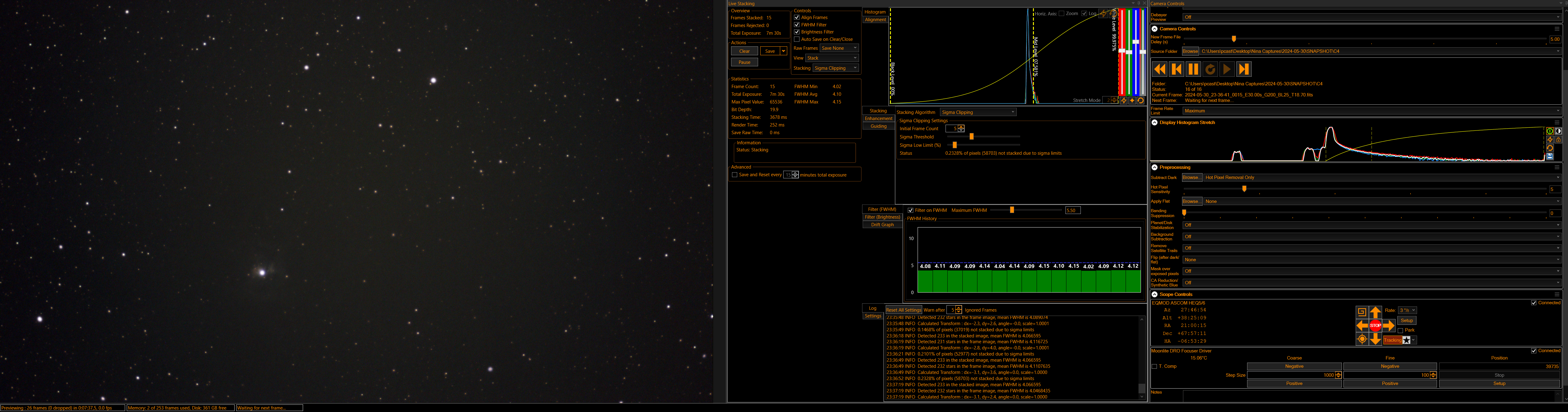

Pour voir comment se comporte la NEQ5, je vais tester la même en pose de 30s et 3 minutes (sans guidage bien entendu)
