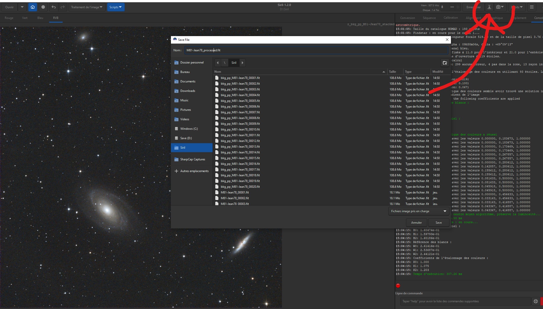

Alors... ma récré (car je bosse, moi, aujourd'hui - mais ça va, c'est light - et c'est moi le patron, je peux bosser jusqu'à minuit pour compenser ;) )
D'abord, convertir les fichiers :
Capture d’écran 2024-01-15 144056.jpg (204.62 Kio) Consulté 1709 fois
Voilà :
Puis, la calibration (darks et flats, pas besoin de bias sur une caméra moderne) en pensant à cliquer sur "Dématricer" :
Capture d’écran 2024-01-15 144239.jpg (81.05 Kio) Consulté 1709 fois
Voilà :
Comment il y a un bon gradient, on peut déjà faire une extraction (en mettant sur 1, comme tu le sais) :
Voilà :
Et on aligne (rien à faire, juste cliquer) :
Capture d’écran 2024-01-15 145311.jpg (77.33 Kio) Consulté 1709 fois
Maintenant, tu peux regarder tes fichiers :
Effectivement, les images 19 et 20 étaient à jeter (tu les décoches) !!
Donc, plus qu'à empiler. J'ai gardé les 18 images, mais quand tu as beaucoup d'images, tu peux même sélectionner selon la rondeur des étoiles ou la FWHM (même si la différence reste très très subtile au final) :
Capture d’écran 2024-01-15 145741.jpg (72.28 Kio) Consulté 1709 fois
Voilà :
Le flat a l'air d'avoir eu un souci, apparemment (les spécialistes nous donneront leur "diagnostic")...
Là, tu as ton image "stacked" (dans ton dossier Siril)...
On continue avec un bon coup d'extraction de gradient (en RBF-normal). Rajoute des carrés là où ils manquent et enlève-les sur les bordures de tes galaxies et sur les étoiles (sinon, ça fausse le fond de ciel) :
Capture d’écran 2024-01-15 145954.jpg (486.03 Kio) Consulté 1709 fois
C'est mieux. Donc, on passe à l'étalonnage des couleurs (en automatique) :
Capture d’écran 2024-01-15 150059.jpg (458.75 Kio) Consulté 1709 fois
Puis, on peut mettre en "Linéaire" (en bas) et procéder à la "montée d'histogramme".
Perso, je préfère le faire à la main :
Capture d’écran 2024-01-15 150240.jpg (317.66 Kio) Consulté 1709 fois
Je peaufine avec Asinh (je sais que d'autres font l'Asinh en premier, chacun son truc) :
Capture d’écran 2024-01-15 150328.jpg (363.51 Kio) Consulté 1709 fois
Je te fais grâce des copies d'écran pour virer le "bruit vert", se retaper l'étalonnage mais en manuel (sinon, ça ne marche plus) en sélectionnant d'abord le fond de ciel, puis ta galaxie, et finir par booster la saturation et rebelote un coup d'Asinh pour fignoler :
Capture d’écran 2024-01-15 150525.jpg (399.04 Kio) Consulté 1709 fois
C'en est fini pour Siril, pour ce qui me concerne. Je ne sais pas mieux faire. Donc, sauvegarde :
Perso, je choisis TIF et 16bits, pour continuer dans Gimp (ou Photoshop, si tu as) :
Capture d’écran 2024-01-15 150655.jpg (219.38 Kio) Consulté 1709 fois
Un petit coup de Denoise avant, quand même (cela pourrit le fond de ciel, qui devient grumeleux, mais tant pis, on arrangera ça dans Gimp) :
Capture d’écran 2024-01-15 150824.jpg (381.14 Kio) Consulté 1709 fois
Après, dans Gimp, je ne sais que toucher aux Courbes et Niveaux, c'est tout...
Capture d’écran 2024-01-15 151432.jpg (145.77 Kio) Consulté 1709 fois
Parfois en isolant une zone (sélection avec le "lasso") et une couleur, comme le bleu pour M81 et le rouge pour M82 :
Capture d’écran 2024-01-15 151532.jpg (137.96 Kio) Consulté 1709 fois

Soirée du 19/01/24
Sans vent, -4.1°, pas de Lune, nord du 78, J4ai du cassé la glace pour retrouver les marques du trépieds sur la terrasse :roll:
Skywatcher 150/600 +Red focale/coma x.85, EQM-35, filtre IR/UV cut Baader, Zwo Asi533MC pro à -15°, 116 poses de 20sec soit 40’’total, gain à 200, avec DOF, sans guidage, VA via la fonction Live de l’Asiair, retraité dans Siril, pas de traitement dans GIMP, dans l'ordre de prise de vue.
NGC2403 Galaxie, meme setup 58 poses de 20sec soit 20', SAS d'abord
Puis traitement standard dans Siril: c'est pas mieux :doh:
M1 58 poses de 20sec soit 20' SAS d'abord:
NGC2174 , nébuleuse de la tète de singe 114 poses de 20sec, SAS d'abord
Dans Siril: j'ai mal a mon flat !!!
NGC2264 Nébuleuse du Cône, SAS d'abord:
Puis traitement standard dans Siril: c'est pas mieux, c'est pas cool pour le temps passé dessus :cry:
Bon c'est pas fini, mais l'interface du forum chrash qq foit donc j'envoie, la suite arrive

Suite, même setup.
Ouppss j'ai oublié de donner les détail pour NGC2174, 57 poses de 20sec soit 20'
IC443 la Méduse 58 poses de 20sec, soit 20', sas d'abord:
Dans Siril
NGC2245 14 poses de 20 sec soit moins de cinq minutes, sas: c'est largement surexposé, je n'ai pas vu ce problème pendant la prise de vue, le gain est trop fort certainement pour ce champ d'étoile, j'ai pas traité dans Siril, Il faut que je bosse sur la compréhension de l'histograme... :closedeyes:
Ma préféré est la Méduse
Ma conclusion, pour le moment; faut que je comprenne comment régler l'exposition en fonction de l'objet ciblé; le gain a 200 n'apporte pas grand chose, j'ai eu de meilleur résultats avec gain a 100 et poses de 60sec, a moduler en fonction des objets.
Ensuite, faut que je réagisse lors de la prise de vue si c'est surexposé, en photo diurne j'avait cette capacité de trouver les ISO et le temps d'exposition, là je reconnait que j'ai beaucoup de mal a évaluer.
Il y a beaucoup de points positifs, le Télescope suit bien, EQM-35 fait merveille, l'alignement polaire est rapide maintenant, mon system d'alimentation est nickel, pas de problème de MAP, pas de problème de collimation, plus de probleme de WIFI, je suis en ethernet.
Les flats, Siril n'arrive pas a s'en accommoder, pas grave j'arrive a de bons/meilleurs résultats, avec AsiStack, et je passe moins de temps, avançons pas a pas.
Le temps que les expert se penche sur mon cas :ave:

Oui et il fonctionne a chaque fois contrairement aux traitement issue des photos de L'Equinox 2, par contre je supprime le bruit vert avant l'étirement de l'histogramme si c'es cela dont tu parle.
Voila la méthodologie que j'applique pour le traitement manuel:
  • Faire un rep Non de l'obj avec light dedans
    Convertir les lights
    Dans calibration pointer les DOFs sur les repertoires de la seance issue de la clef USB de l'asiair et calibrer les lights on se retrouve avec du RVB car on a cocher dématriçage avant sauvegarde
    Avant d'aligner, retirer du gradient en polynomiale de facteur 1 (ciel de banlieue)
    Aligner, supprimer photo trop mauvaises avec FHMV en trop et visualiser toute les photos
    Empiler avec normalisation en sortie
    Faire une sauvegarde
Traitement
  • Faire extraction du gradient RBF
    Puis étalonnage des couleurs avec photométrie en faisant une sélection si problème de reconnaissnce
    Suppression du bruit vert
    Transformation AsinH sans forcer en remettant en linéaire
    Transformation histogramme tjrs en linéaire
    faire une sauvegarde
    Puis dans GIMP: (suivre l'excellent tuto de @Olivier-Fantasy mais le temps me manque souvent
    viewtopic.php?f=9&t=1299&p=172983#p172983
J'ai bon? :pray:

Message par Olivier-Fantasy » 21 janv. 2024, 20:41
Jean78 a écrit :
21 janv. 2024, 20:19
J'ai bon?
Fcouma te donnera son avis, mais vu que je suis là, je te donne le mien en passant : il ne faut pas retirer le bruit vert avant d'avoir fait la "montée d'histogramme" (asinh ou manuelle)...
J'ai essayé "avant / après" : en le faisant avant, j'avais des images orange :mrgreen:
Donc, cela te ferait :
Traitement
  • (Eventuel recadrage, sinon ça peut fiche en l'air ton retrait de gradient, s'il reste des "bandes")
    Puis étalonnage des couleurs avec photométrie (tout simple, juste en automatique)
    (et souvent, là, refaire un étalonnage mais en manuel)
    (booster la saturation, sans exagérer)

Message par fcouma » 21 janv. 2024, 21:26
@Jean78 : Je fais beaucoup plus simple et j'utilise les scripts OSC que j'ai modifié selon l'humeur (FWHM et Rondeur des étoiles)
Mon Workflow :
- Visualiser rapidement les images dans ASIFitsView où l(on peut voir la taille des étoiles (une habitude...)
- Copie des brutes (dont j'ai déjà supprimé certaines images indésirables) dans le dossier SIRIL
- Passage sur SIRIL (Les DOF sont dans leur dossiers respectifs)
- Lancement d'un script (souvent celui avec FWHM 90% et rondeur > 0.85)
- Récupération du stack final en quelques minutes (fichiers unitaires de 51Mo, donne un stack FITS 32bits de 313Mo )
- Auto ajustement
- recadrage si besoin
- Suppression du Gradient (RBF)
- Etalonnage des couleurs (photométrie)
- Mode linéaire
- asinh ou hyperbolique
- Montée histogramme en se limitant à 0.01% pour les basses lumières
- SCNR par défaut
- Enregistrement en TIFF 16bits (pour PS)
Améliorations :
- Topaze Denoise AI
- Photoshop : luminance synthétique / Niveaux : j'ajuste si besoin au pied de l'histogramme
- Camera RAW (dans PS) : je m'amuse avec les masques, textures, tons clairs, saturation, etc
Voilou

Message par Jean78 » 21 janv. 2024, 22:52
Extrêmement intéressant, merci Messieurs :ave:
j'ai qq questions; certaines de vos actions que je ne saurais traduire dans Siril, je veut dire les faires.
Mais avant j'aimerais savoir faire des Flats qui font le boulot dans Siril, car il semble qu'ils ne cassent rien dans AsiDeepStack, ou alors je ne coche pas FLATS dans Siril, pour voir, je laisse que le master dark, puisque les Biases n'ont pas d'intérêt avec la 533MC?
Oui les scripts, cela marchait bien avec les bruts de l'Equinox 2, j'avait qu'une série de Darks (pour lequel a chaque lancement du script il me faisait un masterdark), j'avait trouvé un script "OSC Sans Flat" je retirait10% des pires FWHM et c'était performant. (sauf que je ne regardait pas les images unitairement, c'est une erreur; il faut le faire: pour éviter de Stacker de la daube)
Mais l'Asiair me produit directement un MasterDark,MFlat, MBias, et le script Siril n'en veut pas il lui faut une liste de DOF qu'il va transformer et soustraire. Je doit repasser en manuel et là il accepte mes MD, MF, MB issue de l'Asiair. :whistle: Il me vient une idée en vous écrivant pourquoi ne pas faire avec l'Asiair cette serie de DOF autre part que dans live, histoire de les récupérer :dance:
Ceci dit @Olivier-Fantasy tu dit
"(Eventuel recadrage, sinon ça peut fiche en l'air ton retrait de gradient, s'il reste des "bandes") bien vu, je ne savait pas :closedeyes:
"(et souvent, là, refaire un étalonnage mais en manuel)
(booster la saturation, sans exagérer)" >> La je ne sait pas faire, tu as déjà expliqué, je suis désolé de te faire répéter, mais ma plasticité cérébrale en carton, n'a pas assimilé, et je m'interdit de prendre des produits :naughty:
@fcouma dit:
"- Visualiser rapidement les images dans ASIFitsView où l(on peut voir la taille des étoiles (une habitude...)" bien vu, bien pratique cet outil, je le découvre gace a toi :clap:
"- Passage sur SIRIL (Les DOF sont dans leur dossiers respectifs)" c'est bien une liste de fit pour les Dark, les Flats et le Bias? tu confirme? Ce ne sont pas directement des masters?
"- Montée histogramme en se limitant à 0.01% pour les basses lumières" tu parle de l'erreur quand on bouge le curseur trop a gauche de l'Histogramme?
Topaze Denoise AI est payant, mais c'est puissant, y a pas une version gratuite moins puissante. a chaque foit que je vais voir le prix de la licence augmente de 10$ elle est à 79.9$ :shock:
Le Trial met une water mark vraiment pas belle, c'est une licence a vie, avec les upgrade gratuit la première année? J'en reste pour le moment à AstroDenoisePy, faudra que j'étudie les offres; Topaz semble plébiscité.
Dernière question: a l'issue du traitement Siril on sauvegarde en .tif 16 bit; uniquement pour passer après dans PS? Le tif en 32bit passe crème dans GIMP, a part le poids qui est double en 32bit c'est la seule raison?
Bon je vous met a contribution un dimanche soir, c'est moche :doh: Prenez votre temps, on a 15 jours de ciel couvert devant nous, ici bas :whistle:
