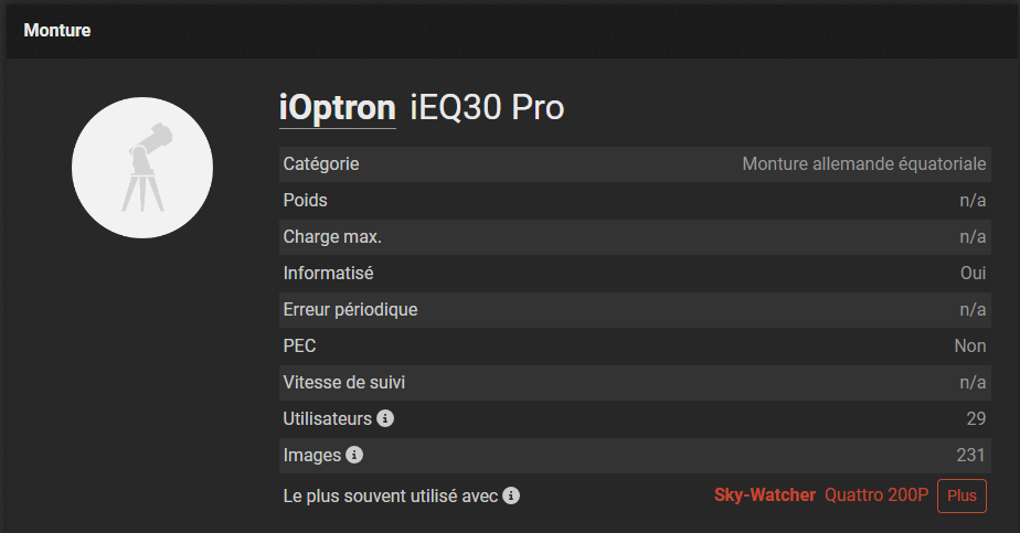

Message par Caprice » 06 févr. 2024, 20:06
Un 150/750 et son correcteur te donneront un échantillonnage autour de la seconde d'arc par pixel avec ta caméra, ce qui est assez passe partout. Un 200/800 corrigé sera plus autour de 0,85" par pixel qui serait top pour chasser les petites galaxies mais la charge est peut-être un peu limite déjà avec ta nouvelle monture.

Message par Caprice » 06 févr. 2024, 21:35
NB sur Astrobin, les utilisateurs semblent plus optimistes :)
https://app.astrobin.com/equipment/expl ... -ieq30-pro

A votre avis, je peux mettre combien de Kg en config photo sur une Ioptron iEQ30 PRO ? elle est donnée pour 14kg, mais c'est pour du visuel je suppose…

Selon Pierro Astro (2014 ...) : https://www.pierro-astro.com/images/fic ... Q30Pro.pdf
Pour donner une idée du poids, mon ONTC 200/800 carbone avec lunette 60/240 + 2600MC + TS GPU + ASIAIR + Losmandy 33cm = 13 kg sur AZEQ6
