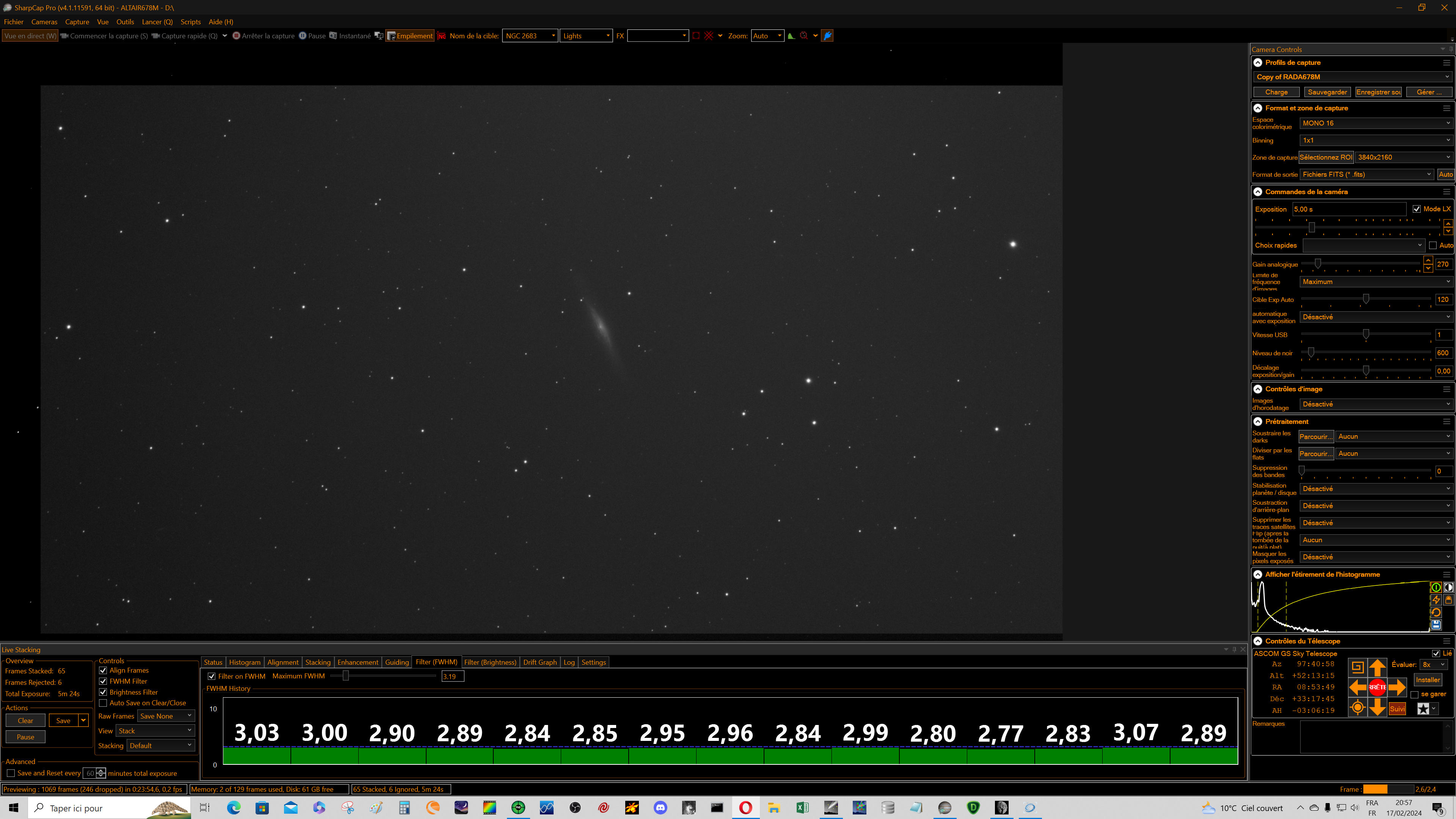

Le seeing, (ordre de) grandeur et décadence
merci pour ces infos sur Siril.
Mon test de hier soir avec des expos à 1 seconde montrait déjà que le seeing annoncé par Météoblue (autour de 1") n'était a priori pas déconnant et qu'on peut retrouver des FWHM cohérentes avec ce seeing (FWHM autour de 2" hier soir avec un seeing à 1.6"). Il montrait aussi que l'impact du seeing avait quand même l'air un peu limité sur la FWHM :
- Quelques dixièmes d'écarts de FWHM entre 100 ms et 1 seconde
- Le seeing n'explique pas pourquoi on se traine tous des FWHM autour de 3 à 4 (sauf @steph37 qui fait des poses courtes)
J'essaye donc de voir si cet écart en pose longue (FWHMx2) vient de la monture, de la saturation ou de la nébulosité. A ce stade, je pense que ça vient essentiellement de la monture et que son impact est 20x plus important que celui du seeing (FWHM +100% en passant de 1 sec de pose à 60 sec & FWHM +5% en passant de 100 ms à 1 sec)
En fait, j'esssaye de mesurer l'impact réel du seeing sur la qualité de l'image, qui me semblait être le sujet. On a identifié que le seeing était limitant vis-à-vis de la résolution (loi quadratique). Par contre, il y a d'autres facteurs que j'essaye d'identifier.

Si j'ai bien compris, étant donné que l'échantillonnage de mon setup donne approximativement (2microns / 400 mm focale) * 206 = 1,
mon SC affiche donc la FWHM directement en seconde d'arc. Correct ?

Siiir yesss Siiiiiir! Il suffit juste de multiplier la FWHM par ton echantillonnage.
