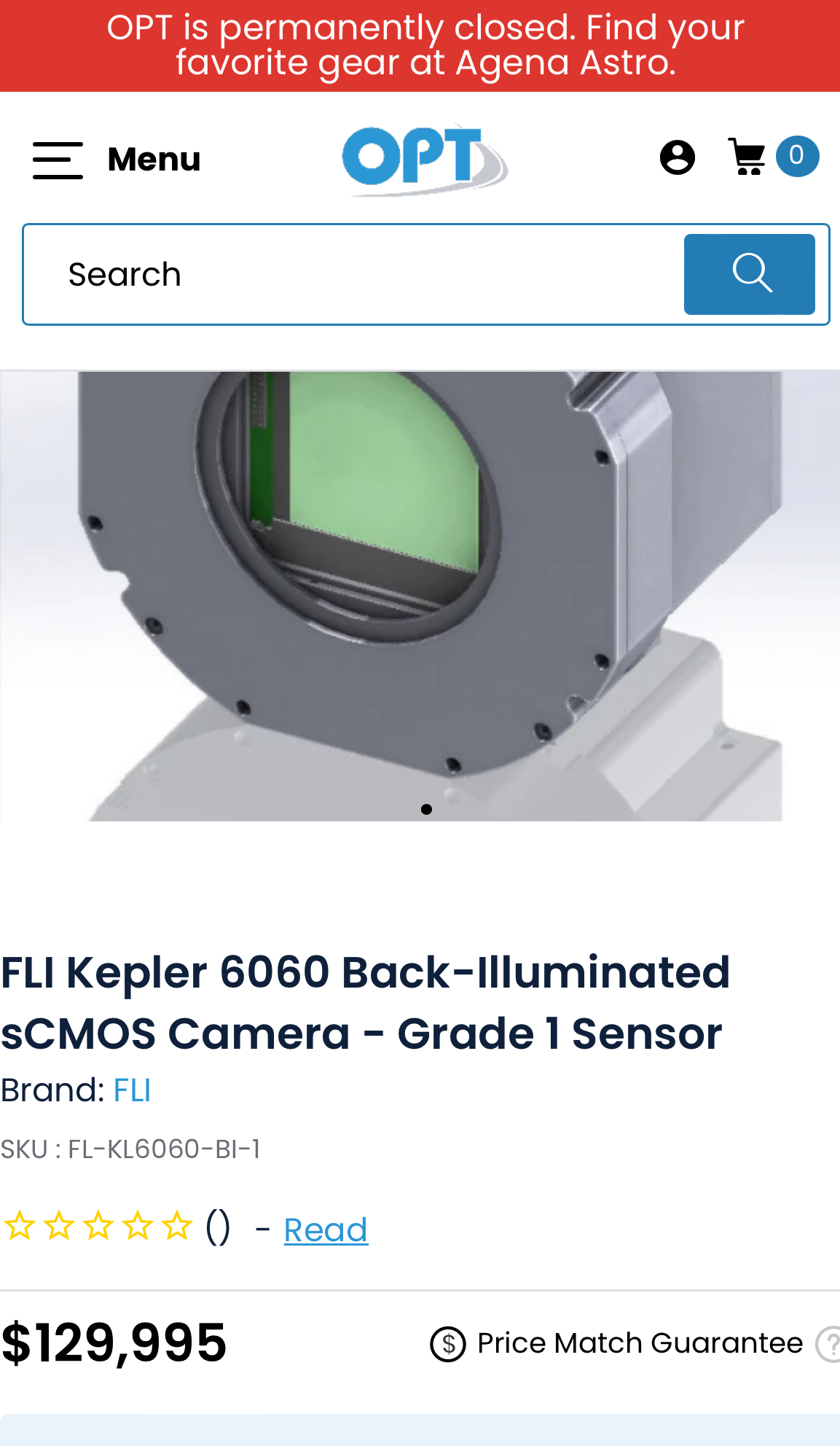

Les copains ont déja tout dit, pour les Touptek rebadgées, pour les grades de capteur ça existe toujours et la plupart ne proposent que du grade "consumer", ZWO compris.
Pour les integrateurs qui bossent surtout pour les pros, on trouve du grade industrial, QHY a par exemple toute une gamme de produits scientifiques avec des capteurs au grade industriel et surtout une électronique et des specs assez eloignées des cameras de base (ça va jusqu'au refroidissement liquide, aux interfaces de transfert ultra rapides et j'en passe, je ne rentre pas dans les détails, on en a pas besoin).
Moravian propose aussi du grade industrial, Player One le met d'office sur l'IMX455.
Pour répondre a @roza7267 le capteur c'est comme le moteur, mais un bon moteur ne suffit pas pour faire une bonne voiture, ben la c'est pareil... Pour les cameras, la partie refroidissement, le hardware et le software diffèrent, et tous ne se valent pas loin de la.
