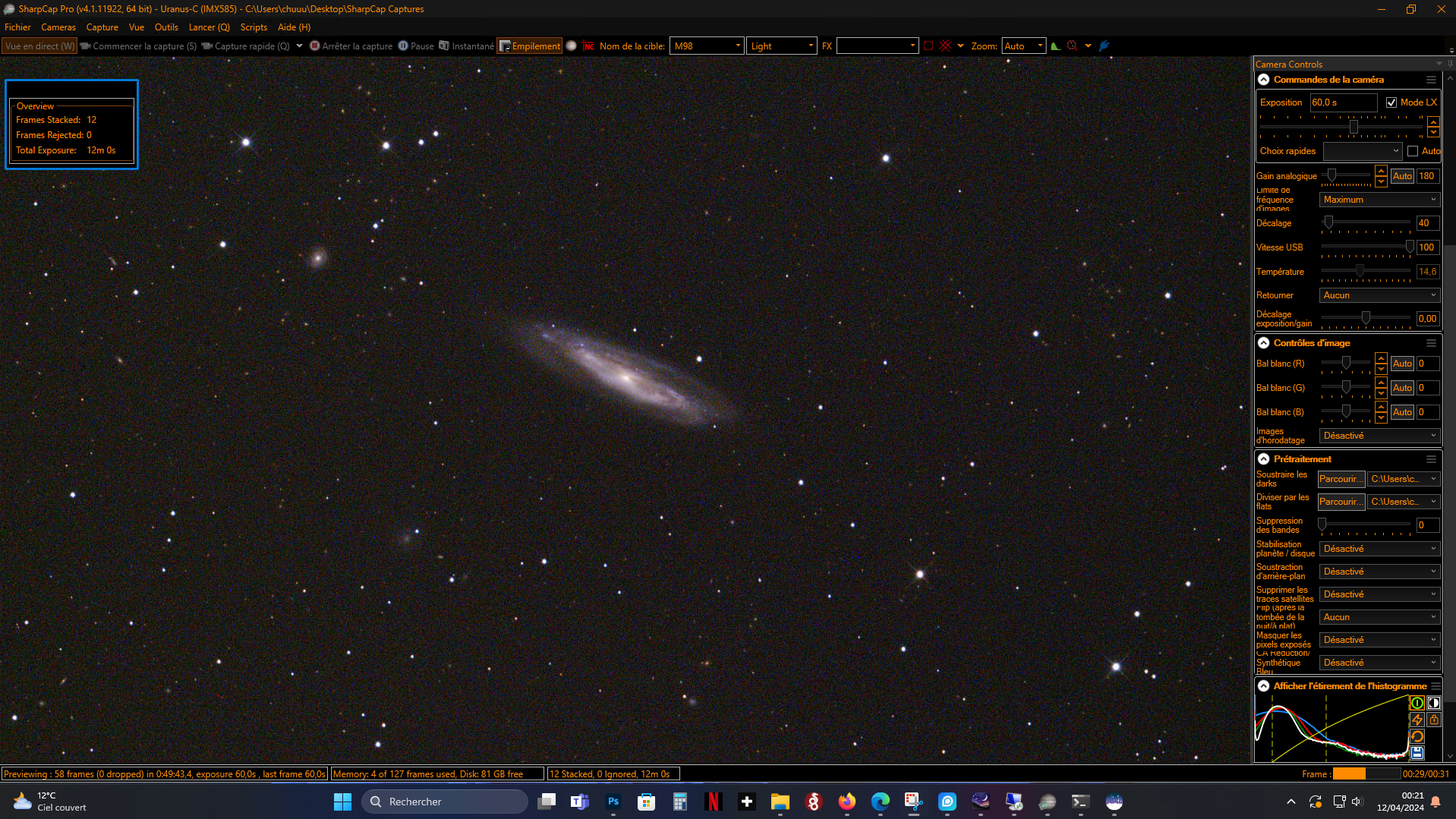

Message par John Mc Burn » 11 avr. 2024, 23:58
Et hop, une eclaircie!
Le SE shoote M66 avec des nouveau darks de 60s pour l'Uranus C, même pas peur
Le SO Shoote au ras du pack toujours pour tester le filtre Antlia, sur la Méduse hors saison:
et pourtant ça envoie!!! Sans filtre je me souviens du halo immense de propus, la que dalle!!! et sans filtre la nebuleuse est rose marron sale et faiblarde, la ça pète bondieu!!!
le SE est sur M98 maintenant
Petit comparo amusant, 20mn stackée sans DOF autostretch avec Siril sans filtre Antlia RGB Ultra V2:
20mn stackée sans DOF autostretch avec Siril AVEC filtre Antlia RGB Ultra V2:
On arrive dans le mur de l'observatoire, fin de chantier pour la méduse périmée
le fond commence a être sympa, meme si c'est pas du mono quoi... Bon, elle choppe quand meme pas mal la petite P1 non refroidie
