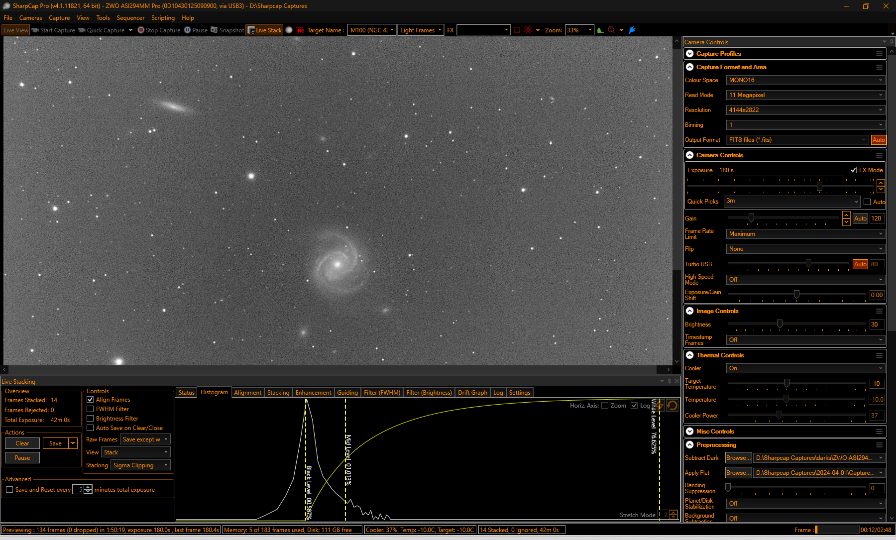

Et un peu moins long parce qu'on bosse demain, M100, sa voisine NGC4312 en haut à gauche, et d'autres tâchouilles, 14x180s (42 minutes)

Viens de me faire 2 lignes dans mes narines de tes images Va c'est d'la bonne, c'est du bio , j'adore :cafe:

Oui enfin c’est du bio version longue quand même. Une caméra mono super sensible dans l’IR serait bienvenue…
Message par kawa » 05 avr. 2024, 12:44
Pour les avoir fait récemment, pas faciles en ville , c'est déjà très bien avec un f/d 8

Jolie cible je garde l'idée
